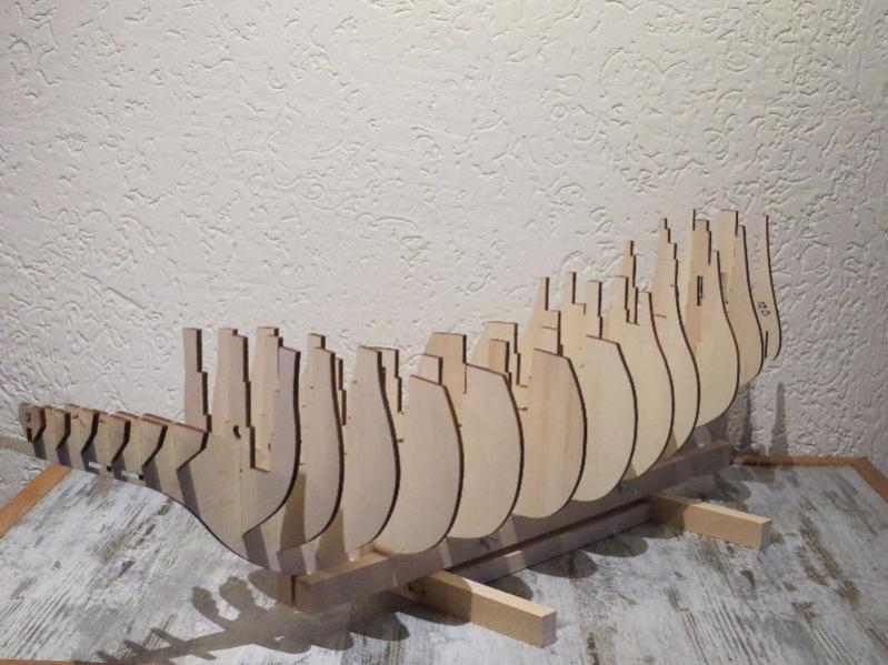

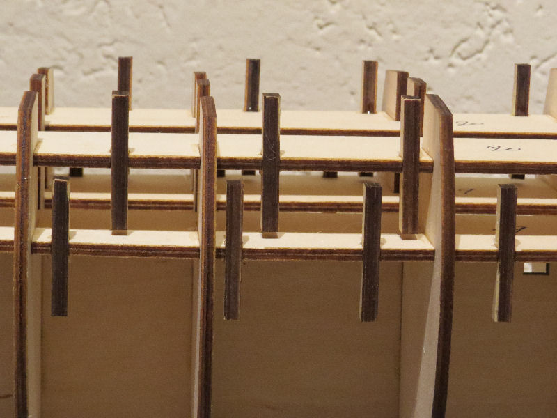

    Omdat alles gelaserd is en ieder stuk hout maar op 2 kleine stukjes in het frame zit heb ik even snel de romp in elkaar gestoken om een indruk te krijgen van de grootte ...86 cm.
    maar eerst een rustig weekend (moeilijk hoor:cool:) en de boel een be etje bekijken en vanaf volgende week vijlen, schuren en lijmen
    eigenlijk hoeft dat niet, want op de puntjes na waarmee het hout vast zat, alles past perfect in elkaar.
    en zoals gehoopt maar niet verwacht past me bouwhelling super!!!!!

    Pff... staat al snel in het gelid.
    Zijn de spanten al genummerd? Wel zo makkelijk dadelijk bij het op nieuw inzetten om te lijmen.

    Mathieu,
    de spanten heb ik genummerd vanaf de bijgeleverde tekeningen, ieder plankje is op tekening op schaal aanwezig incl. nr.

    Voorzichtig hé George, spanten uitrichten en lijmen (HAAKS!!!!) moet je met beleid doen.
    Wij gebruiken daar vaak Lego blokjes voor, zo werk je altijd perfect haaks op de valse kiel.
    Maak je geen zorgen, ik blijf rustig zitten hoor, vooraad genoeg;)

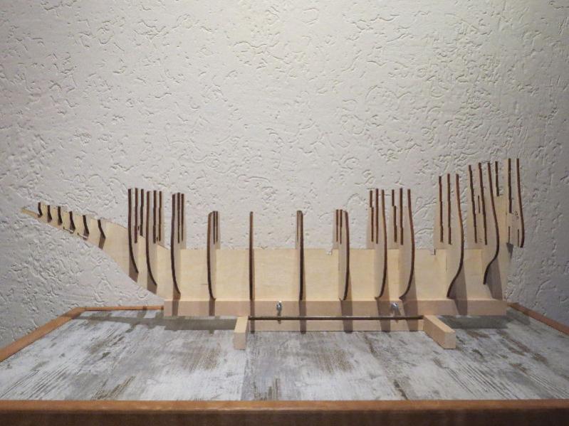

    Verdorie, ik zit de foto's nog eens te bekijken, en ik hoop dat je "bouwhelling" recht blijft.
    Wij zetten meestal haken op een vlakke lange en brede ondegrond.
    Jouw helling heeft 2 latten zonder dat het op een plat vlak vast staat, ik zou die dwars latten op een plaat vast schroeven, zodat er géén beweging meer in zit
    Het kan zo natuurlijk ook, maar ik zou het wel in de gaten houden:)

    Klaas,
    De bouwhelling heeft de gehele valse kiel ingeklemd met 2 bouten en vleugelmoeren, het geheel zit dus echt vast tussen de latten. een lat is vrij schuifbaar en de andere zit vastgeschroefd aan de dwarsliggers en het geheel staat heel stabiel maar als het groter word kan het misschien minder worden en dan schroef ik hem aan de bouwplaat vast. ( bedankt voor de waarschuwing)

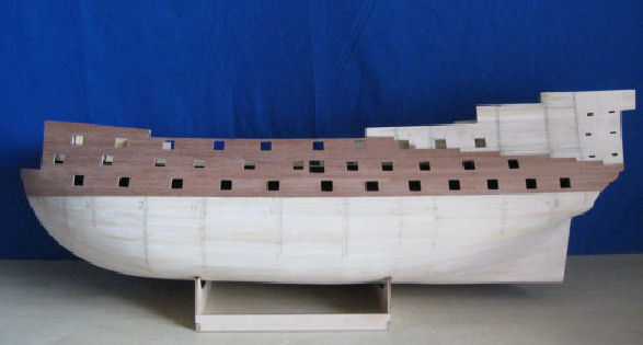

    [​IMG]
    De bouw bij Deagostini
    [​IMG]
    De bouw van Mantua/Sergal
    Daarnaast zag ik dat de wanden bij Deagostini aan dek zijn opgebouwd uit lossen latjes terwijl bij Mantua/Sergal het geheel bestaat uit een stuk hout welke zeer buigzaam is("tanganika buighout" zoals omschreven is)
    Tevens is er bij Deagostini een sloep aanwezig die ik bij Mantua/Sergal niet terug vind.(waarschijnlijk al meegenomen door deserteurs:p)
    dit even wat mij is opgevallen.

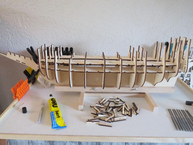

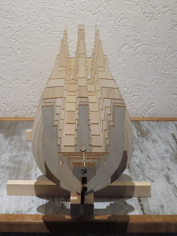

    Zo ben weer een stap verder.
    Op dit moment zitten de spanten erop en ook de blokjes waar straks op de onderliggende dekken de kanonnen aan worden bevestigd.
    Ik dacht genoeg van de eerste spanten afgeschuind te hebben maar bij nader inzicht kan er nog wel iets meer af dus rustig aan de breekt het lijntje niet.

    Maar..... ik zie een tube UHU liggen, goede lijm, maar ik zou gewone witte houtlijm op waterbasis gaan gebruiken.
    Bijvoorbeeld Bison witte houtlijm Professional D2.
    Voordeel: het lijmt super sterk, is snel drogend, en overbodige lijm is eenvoudig met een vochtige doek te verwijderen, dus er blijven géén irritante vlekken achter.
    En.... ongetijfeld een stuk economischer en goedkoper dan al die tubes.

    Ik geef 'Klaas' gelijk, ben ook overgestapt op witte houtlijm.
