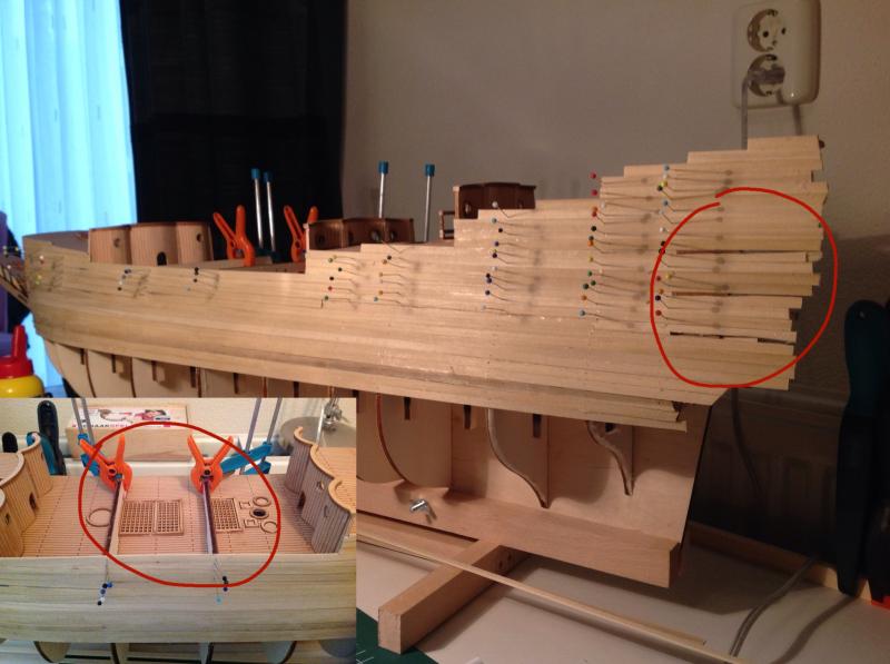

    Bakboordzijde bovenste deel van de romp zit er in.
    De rode cirkel aan de achterzijde van het model waar 3 sleuven te zien zijn is waar de 3 dekken van de kajuit komen en de rode cirkel op het dek van de kleine foto last 2 hulp spaantjes zien die nadat de ballustrade gereed is verwijderd moeten worden.
    Deze zitten met stukjes dubbelzijdig tape vast.

  4. *Klaas*
    *Klaas*
    Lid geworden:
    13 jul 2014
    Berichten:
    1.777
    wow!!! vóór je met je ogen knipperd is ze al half beplankt;)

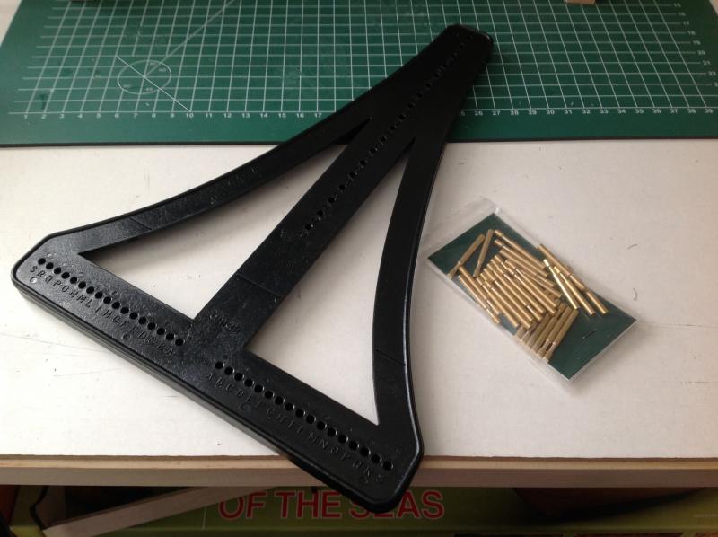

    Daarnaast ook de Loom à line binnen voor het maken van de wanten
    [​IMG]

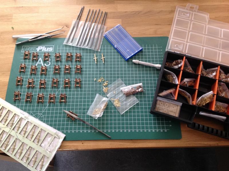

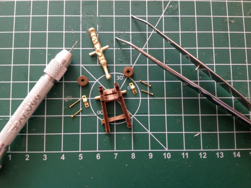

    Vandaag een dagje werkzaamheden uitvoeren op de bewapeningswerkplaatsen.
    Het word een best gepriegel om nog gaatjes te boren en (ingekorte) spijkertjes te plaatsen.
    Maar eerst de vijl zijn werk laten doen.

  10. TIMBERWOLF
    TIMBERWOLF Forum veteraan
    Lid geworden:
    28 aug 2008
    Berichten:
    12.698
    Locatie:
    noord-holland
    mooi begin van een hoop kanonnen. george.
    de hms victory had er 90. stuks.
    grt timberwolf

  13. pietsan
    pietsan Forum veteraan
    Lid geworden:
    10 dec 2011
    Berichten:
    8.337
    Locatie:
    Zeeuws-Vlaanderen
    Ik ben reuze benieuwd hoe je dit stuk gereedschap gaat gebruiken, ik kan me haast niet voorstellen dat dit werkt of enig nut heeft op dit soort schepen. Maar ik zie het wel voorbij komen als het zover is......
  14. gjds
    gjds
    Lid geworden:
    22 sep 2014
    Berichten:
    59
    Locatie:
    Grijpskerk
    Piet ik ben zelf ook heel benieuwd heb hem nog niet gebruikt gehad, maar zal er een uitgebreid verslag van doen incl foto's
    maar ik denk dat het zich vanzelf zal uitwijzen........eh........hoop ik
  15. *Klaas*
    *Klaas*
    Lid geworden:
    13 jul 2014
    Berichten:
    1.777
    Oké, gaan we doen.......
    Is een grap hé!!!
    Die loome a line dingding in de kliko ermee, gewoon het staande want aanbrengen zoals het hoort.
    Waarom? de maten kloppen niet en het is nu eenmaal makkelijker werken als je gewoon eerst de hoofdtouwen aanbrengt en dan de weeflijnen, gewoon op het model:rolleyes:
    Ik zou een "seizing tool" aanschaffen voor je tuigage (zie het hoofdstuk gereedschap op www.henkvanluinen.com )
    Eh, ik heb géén aandelen bij de maker van dat stuk gereedschap hoor:D
    Laatst bewerkt: 20 nov 2016
