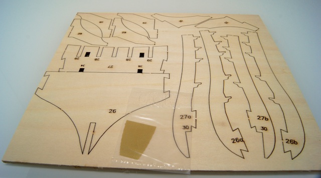

Een uurtje na de vorige post kwam de bezorgen met de volgende 4 delen :D
en volgens de gebruiksaanwijzing begin ik bij dit deel aan de beplanking van de sloep:
11/135
