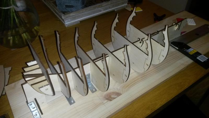

    Aan de bovenkant van de kiel lijkt me minder problematisch dan wanneer het aan de onderkant zou zijn. Ik zou denk ik al vast het stuk kiel met een paar lijmklemmen tegen een balkje vast zou zetten tot het volgende deel komt. Misschien is de kromming er tegen die tijd dan uit.

    Een kleine waarschuwing, maak niet de fout om je spanten aan te passen aan je dekken, dit moet andersom! Eerst de alle spanten haaks in de valse kiel lijmen en daarna de dekken aanpassen.
    M.a.w. Pas met je dek(ken) aan de slag als alle spanten in de kiel zijn verlijmt.

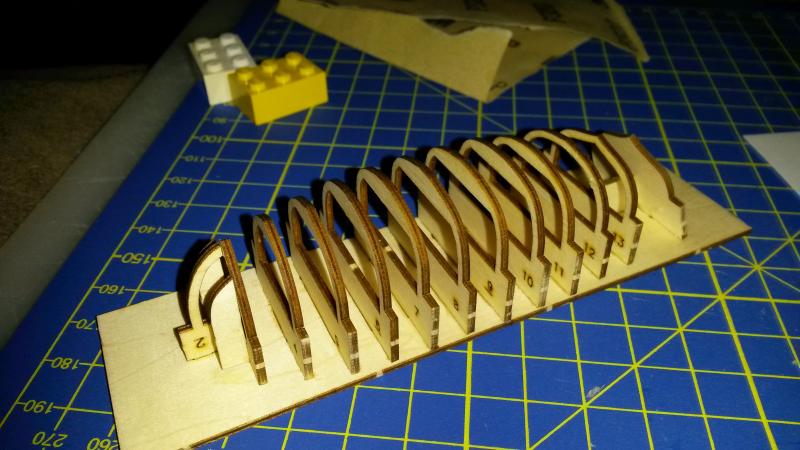

    Zo, en weer een stukje verder. Heb deel 4 nu af. Laat de blokken voor de kanonnen even liggen. Die assembleer ik als er meerdere zijn.

    Vandaag deel 5 afgemaakt. 3e deel van de valse kiel en spant. Krijg nu goed idee over de afmeting van het schip.

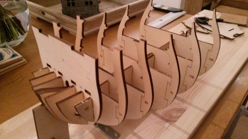

    Vandaag deel 7 afgemaakt. De valse kiel is nu compleet.

    Is dit een dry-fit? Gebruik je bij het lijmen legoblokjes om haakse hoeken te krijgen tussen de valse kiel en de spanten?
    Gr. Paul

    Hallo Paul,
    Heb de spanten nog niet gelijmd. Gebruik lego blokjes en waterpasje om ze mooi haaks en recht te krijgen. Dit doe ik echter als de dek delen binnen zijn om alles recht te krijgen en goed te kunnen lijnen
    Groet,
    Andre

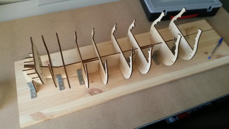

    Deel 8. Begonnen met de langboot. Beschrijving tot hier. Verder in de volgende delen.
    [​IMG]

    Zijn deze spanten alleen deel 8 of ook eerdere delen?
  16. Andrebouw
    Andrebouw
    Lid geworden:
    8 sep 2014
    Berichten:
    31
    Hans, dat is alleen deel 8. Er zat ook al beplanking en andere onderdelen bij maar die bewaren tot beschrijving volgende delen.
  17. *Hans*
    *Hans* Vriend van modelbouwforum.nl Forum veteraan
    Lid geworden:
    30 okt 2012
    Berichten:
    6.865
    Locatie:
    Dordrecht
    Ok - bedankt! Kun je de lengte eens opmeten voor me?

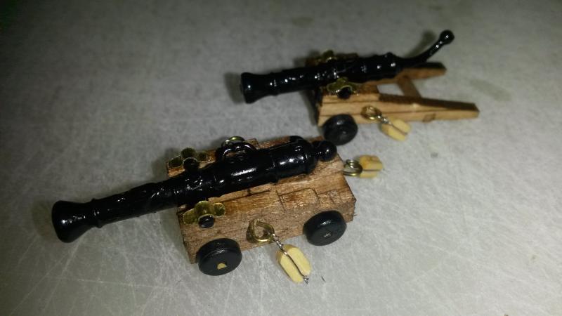

    Vanmorgen de blokken aan de kanonnen gezet. Ben even met de blokken maken bezig geweest maar ze zitten er aan.
    [​IMG]
  19. apsterdam
    apsterdam
    Lid geworden:
    10 sep 2014
    Berichten:
    16
    ziet er goed uit ik maak de afuiten rood vind ik persoonlijk mooier maar dat is persoonlijk

    Hans,
    De mal is ongeveer 13,5 en de spanten zijn ongeveer 10,5.
