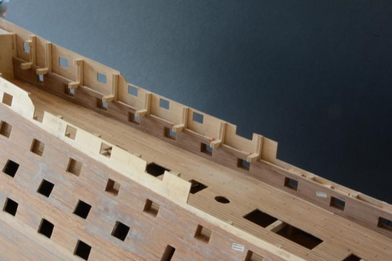

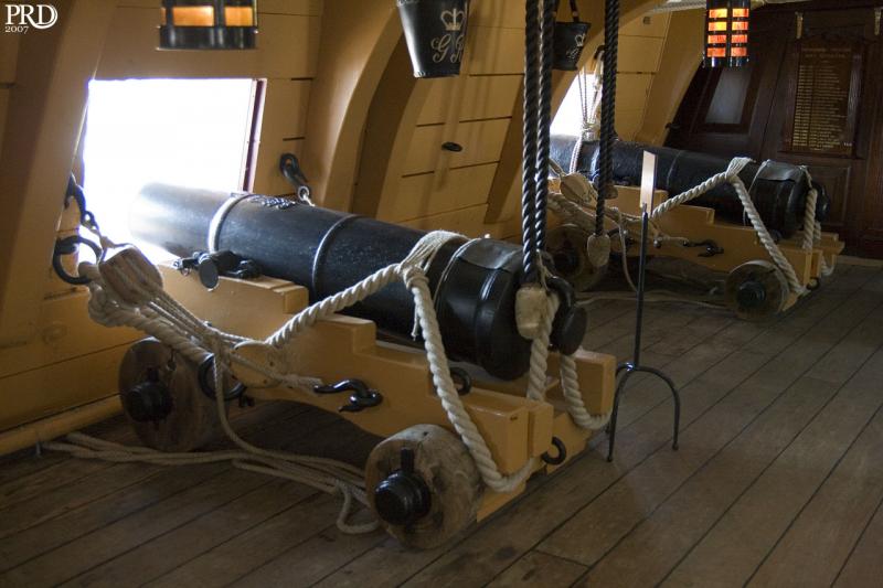

    ik ben het met je punt eens, Klaas, en ik had al eens zo'n profieltje meegenomen in Barneveld.
    Eigenlijk moet ik dan dat profieltje gelijk leggen met de beplanking van het dek,anders krijg je een opstaand randje dat er niet hoort. Ik heb toen voor de kwartronde profielen gekozen wegens de volgende foto.
    [​IMG]
    Hier zie je iets wat lijkt op een kwartrond, maar is mogelijk niet origineel. Gek is ook dat de aanhaaltalie eronder lijkt te liggen. Waarschijnlijk is het een later aangebrachte stootrand.
    Als ik voor de juiste oplossing kies, moet ik eerst de dekplanken die helemaal tegen de romp liggen verwijderen, het profieltje plaatsen en daar bovenop de rompbekleding laten aansluiten, zodat je een vloeiende ronde hoek krijgt. En dan de dekbeplanking aanhelen natuurlijk.
    Ik ga er nog even over nadenken.
    Gr. Paul

    Dat die waterway in het dek hoort te liggen klopt Paul.
    Ik denk dat die "rondig" een soort leiding is of zo, waarschijnlijk later aangebracht en niet organiek, want hij raakt het dek niet

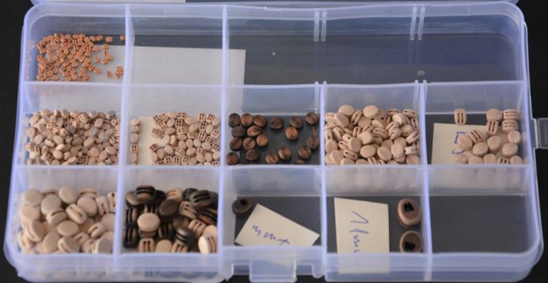

    Alle blokken zijn binnen: 2mm van Syren en de rest van clasicmodel.
    De laatste levert zeer mooie blokken met een zeer goede service. Een aanrader:D.
    De donkere blokken waren een verkeerde zending, maar ik kon ze houden. Iemand belangstelling? (5mm enkel en 7mm dubbel). Ontbrekende blokken worden opgestuurd.

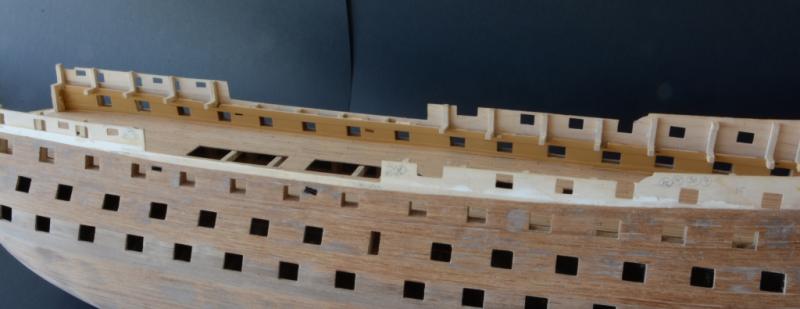

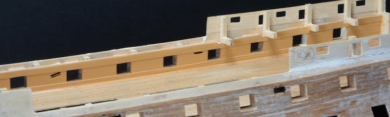

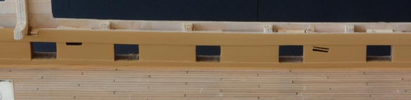

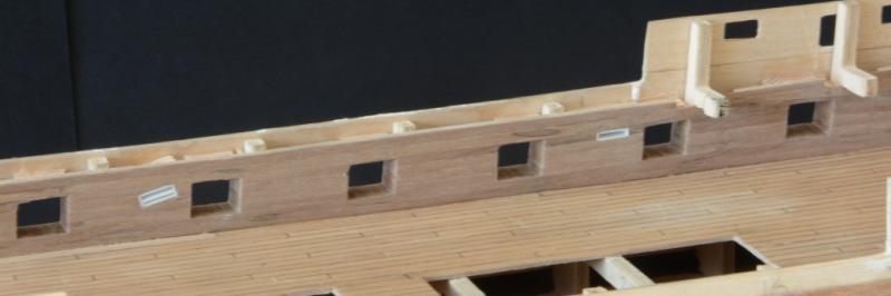

    En dan de binnenzijde van de romp:
    Eerste beplanking met 3x0,5mm notenhout:
    [​IMG]
    [​IMG]

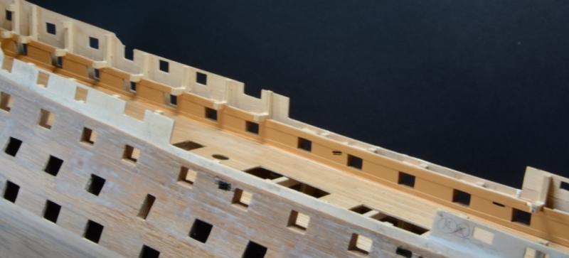

    Vervolgens het plaatsen van de waterloopsklos. Dat moest ongeveer kwartrond, hol, maar dat is niet in deze maat te krijgen. Ik vond de houten oplossing wat te dik.
    Ik heb halfrond hol gekocht (zoiets als dit )) van styreen, en dat in de lengte gehalveerd. Lastig klusje, je gaat snel scheef.
    Dat vervolgens in de hoek gelijmd:
    [​IMG]
    Toen de zetweger (stringer) zodanig gelijmd dat de bovenzijde van de zetweger overeenkomt met de onderkant van de geschutpoorten. Dan de balkweger (beam shelf) gelijmd zodat de onderkant van de balkweger overeenkomt met de bovenzijde van de geschutpoorten.
    [​IMG]
    En uiteindelijk alles geschuurd, kleine gaatjes gerepareerd en 3 keer geschilderd met okergeel (Admirality). De schildpadden heb ik inmiddels zwart geschilderd.
    [​IMG]
    [​IMG]
    [​IMG]
    De Nederlandse termen voor waterway, stringer en beam shelf komen uit "De Zeven Provinciën" van G.C. Dick.
    En nu hetzelfde aan SB. Leuk werkje trouwens!
    Groet, Paul

    Ik heb wel belangstelling voor die donkere blokken.
    Ik heb 60 stuks 5 mm enkel, en 15 stuks 7 mm dubbel nodig.
    Laat maar weten wat je hebt, ik neem ze wel over:cool:

    Zoveel blokken heb ik niet. Het zijn 20 van 5mm enkel maar wel 15 van 7mm dubbel.
    Stuur maar even een PB-tje, met je adres. Ze kosten niets, ik hoefde er ook niet voor te betalen.

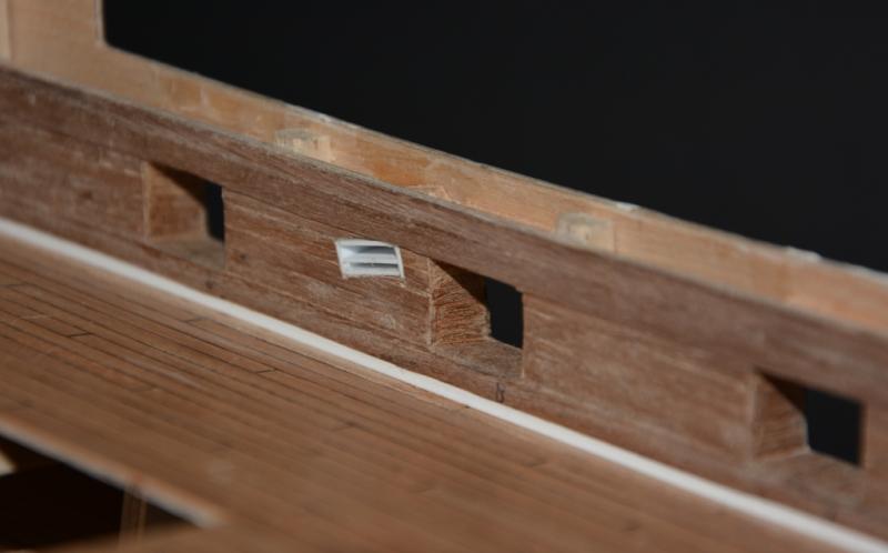

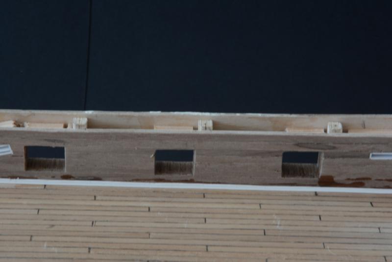

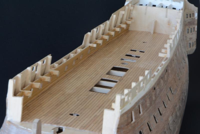

    Voor Sjors, die altijd de zaak van twee kanten wil bekijken, foto's van de binnenzijde van de verschansing aan stuurboord.
    Ik ben daar iets minder tevreden over; het loopt wat minder strak dan bakboord, maar ik kan er wel mee leven.
    [​IMG]
    [​IMG]
    [​IMG]
    Volgende onderdeel zijn de berghouten. Dat worden er drie verschillende: Onderste berghout: "top and butt" systeem, middelste: ankerstok en de bovenste met rechte planken. Dit is zoals MacKay en Longridge het tekenen. Zie voor foto's post 380 van Klaas zijn Agamemnon.
    Betekent dat ik twee mallen moet maken om de planken voor het onderste en middelste berghout te maken.
    Gr. Paul
