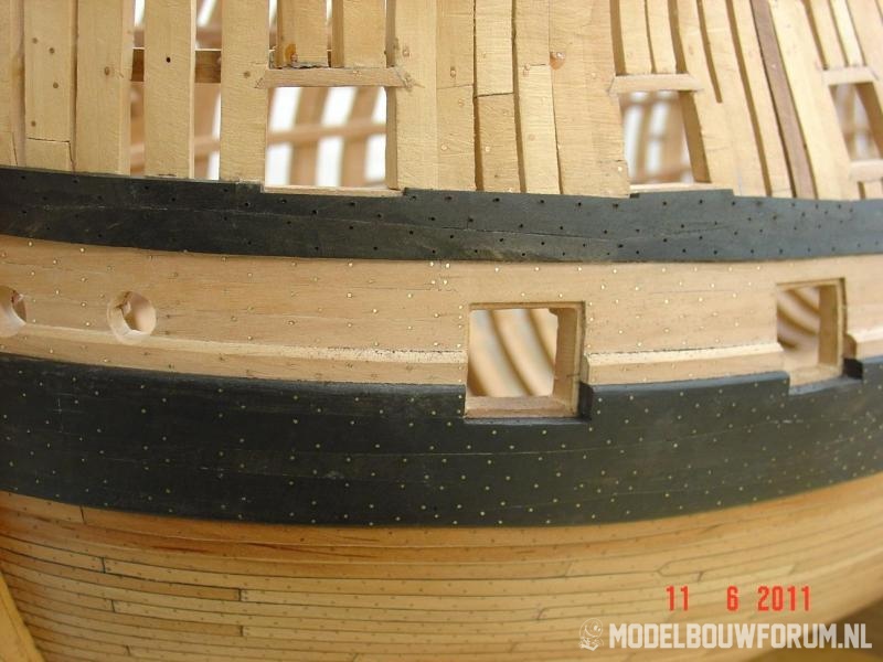

    Dank heren, maar de complimenten komen iets te vroeg.
    Toen ik aan stuurboordzijde begon bleek dat ik de 'black strake' aan bakboord 6mm breed had gemaakt. Moest eigenlijk 4mm zijn:oops:. Op de foto zie je het nauwelijks.
    Inmiddels heb ik 'm vervangen.:)
    Gr. Paul

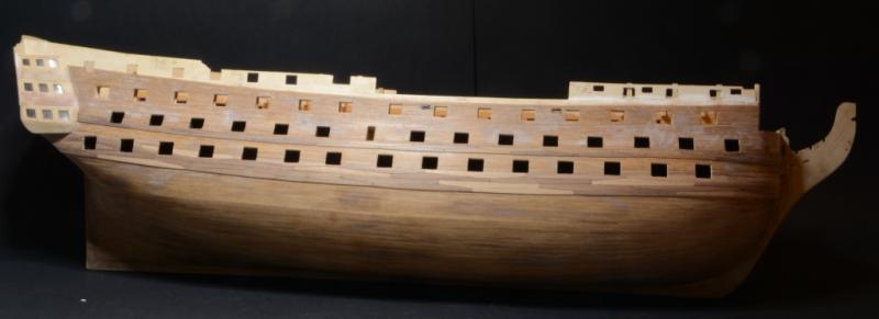

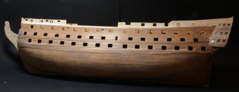

    Het berghout aan stuurboord zit er ook op.
    [​IMG]
    Paar detailfoto's:

    Ik kan nu beginnen aan het middelste berghout. Dit wordt het ankerstok systeem (zie Mckay). De planken worden even lang als bij het onderste berghout (105mm). De planken zijn aan de uiteinden 2,5mm breed, en in het midden 5mm breed. Totaal dus 7,5mm voor 2 rijen. Daarboven een rechte plank van 3mm breed, zodat de totale breedte van het berghout 10,5mm is, en dat is hetzelfde als 3x3,5mm in de BB. Die van 3,5mm zaten trouwens niet in de kit:confused:.
    Eerst de mal maken.
    Gr. Paul

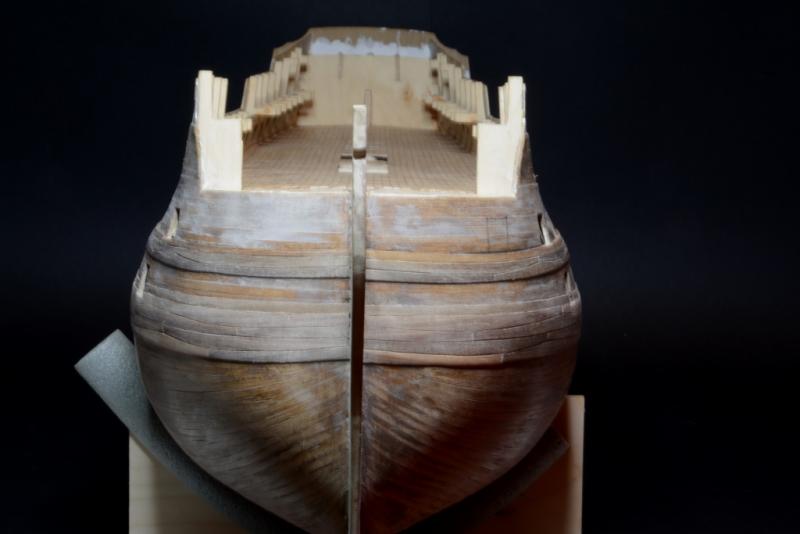

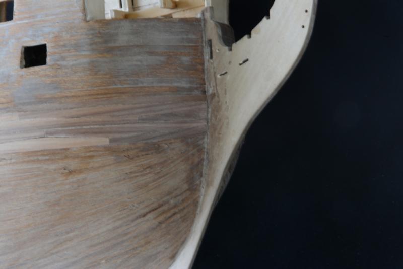

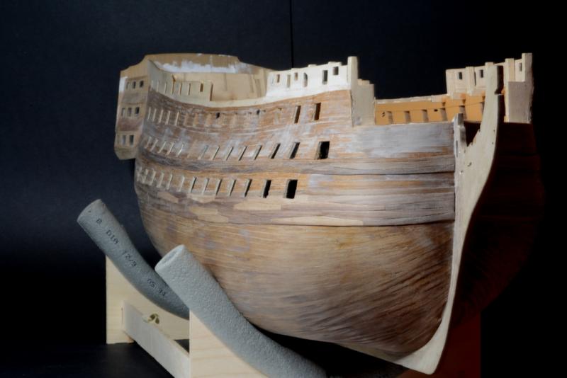

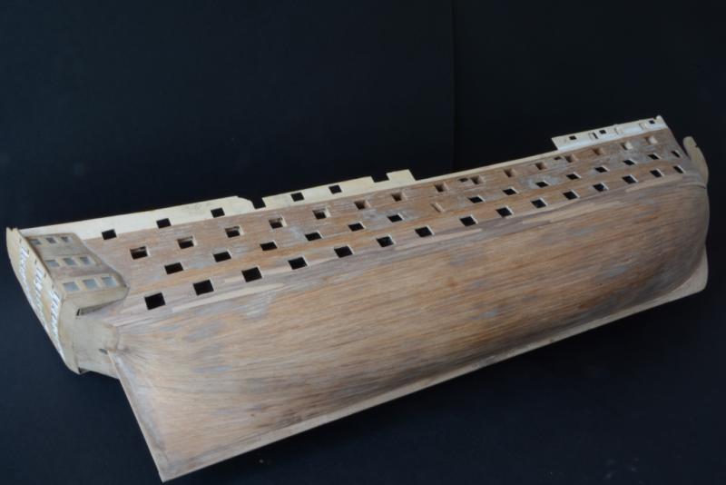

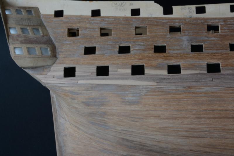

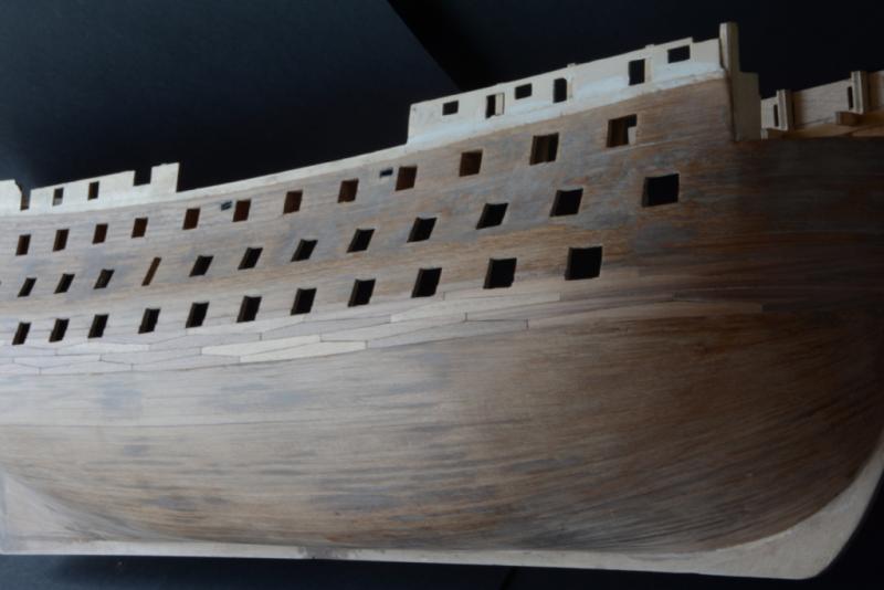

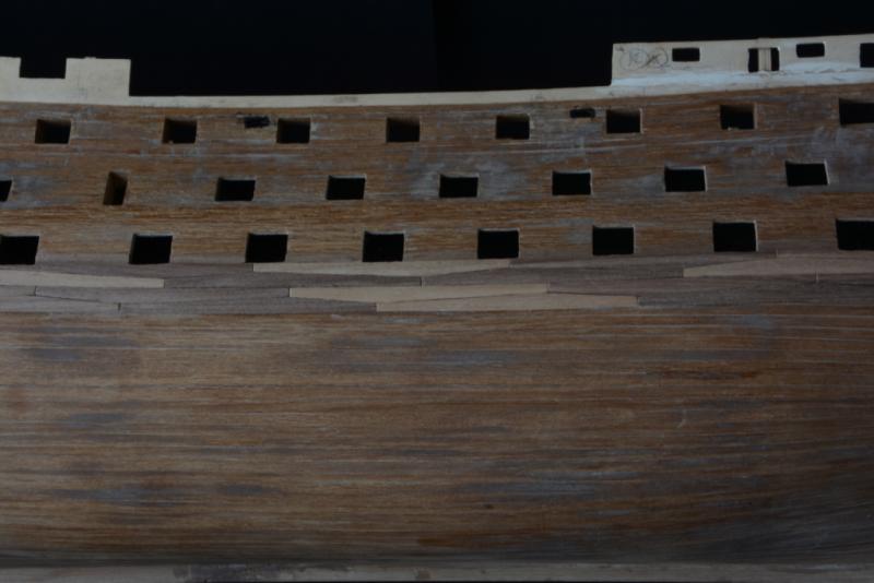

    Het middelste berghout zit erop, aan bakboord en stuurboord.
    Eerst een foto van de boeg; de latjes moeten nog iets bijgewerkt worden zodat ze aan beide zijden precies gelijk uitkomen.
    [​IMG]
    Dan de zijkanten. Ze lijken hier en daar wat te golven, maar dat komt door de bolling van de romp. In werkelijkheid lopen ze met een redelijk gelijkmatige kromming.
    [​IMG]
    [​IMG]
    [​IMG]
