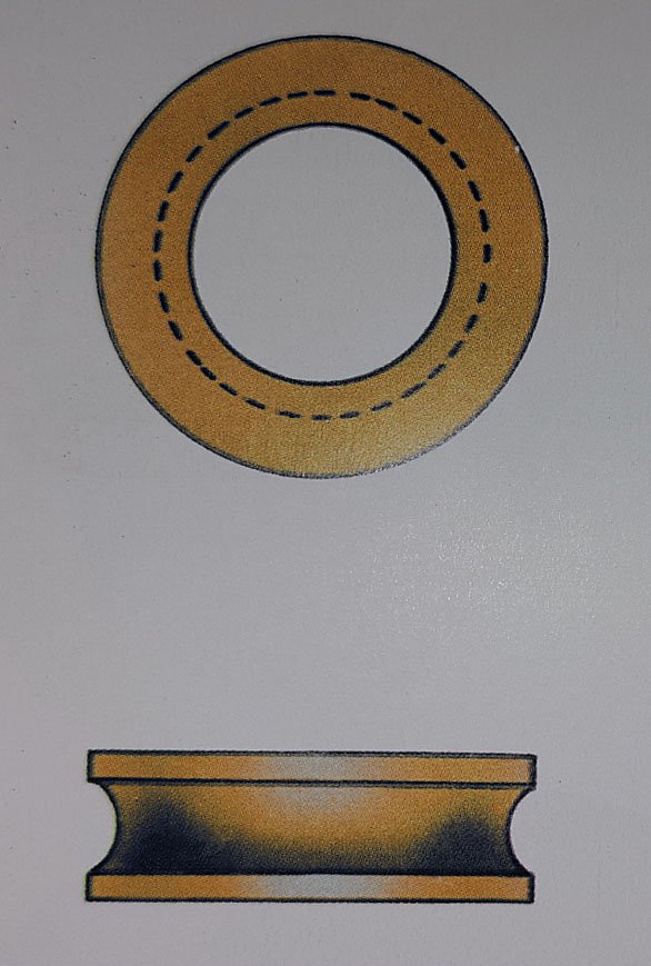

    Een kous word/werd gebruikt om touwwerk door te voeren, tegenwoordig zijn de kousen van metaal en meestal peervormig. Het is in feite een ronde schijf met een gat er in en aan de zijkant rondom een groef , waar touw of staaldraad omheen werd gesplitst om de kous te bevestigen.
    Ze zijn eigenlijk simpel zelf te maken van een schijfje rondhout waar je dan een gat in boord en een groef om vijlt,

  9. Stephan Kertész
    Stephan Kertész Forum veteraan
    Lid geworden:
    5 jul 2019
    Berichten:
    8.290
    Locatie:
    Ittervoort
    Ik had het tegen Jan Zwart, niet gelijk zo aanvallend Piet, als je kijkt zie je dat onze posten gelijktijdig erop kwamen. Altijd dat vijandige gedoe hier gelijk. Jan had het over de de kousen aan het want, die heten in het Engels trunk. Ja en die dingen noemen ze in het Nederlands wantklootjes maar soms ook kous. Paulo had het over timble peervormige ogen waar een touw omheen geslagen wordt. Die kunnen ook rond zijn. Als je op de link klikt kan je zien hoe iemand ze van metaal maakt. Maar is totaal iets anders.
    Dus wat Jan aanhaalde zijn deze. En die bedoelde Paul niet.
    Laatst bewerkt: 21 nov 2021

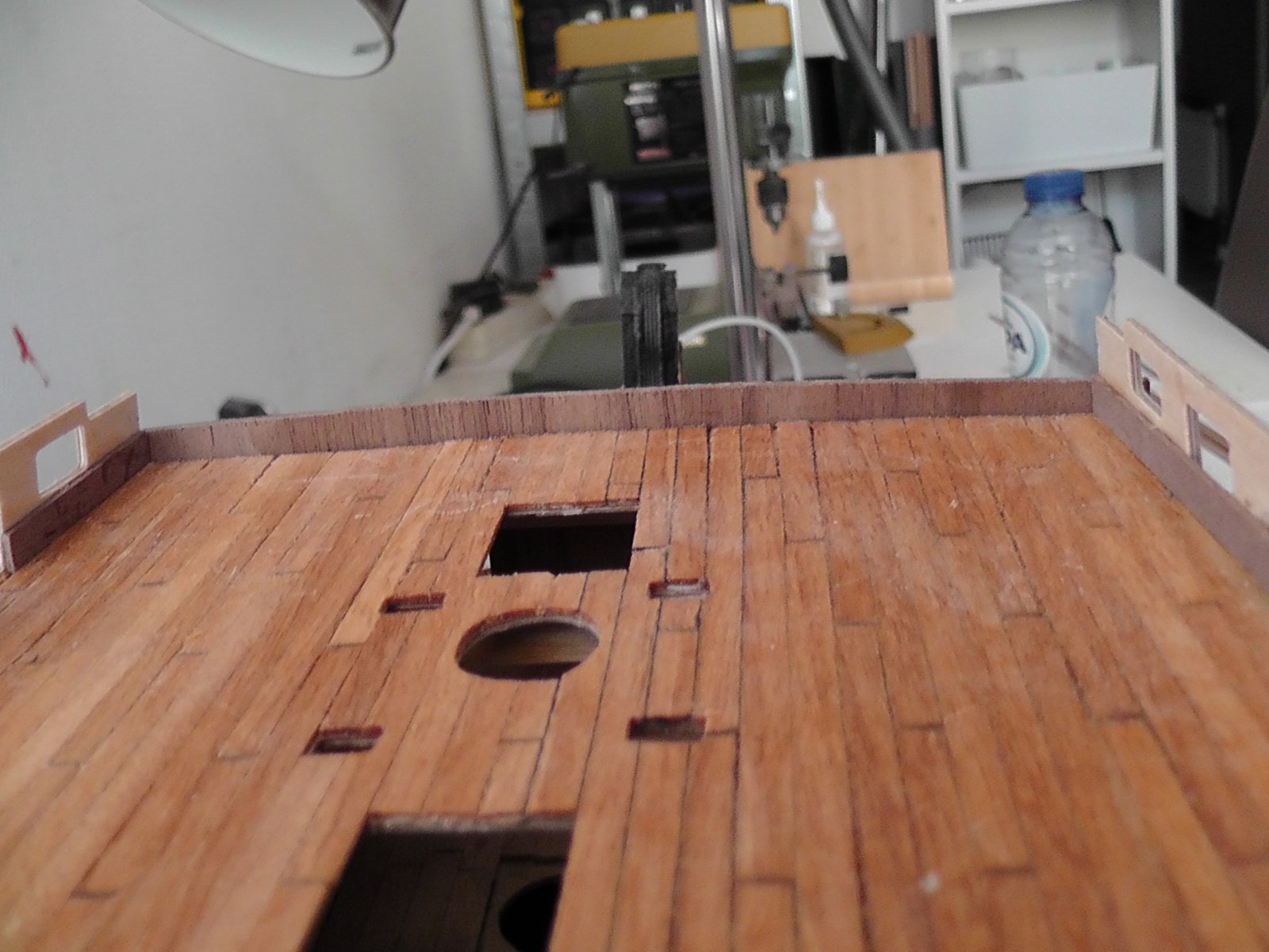

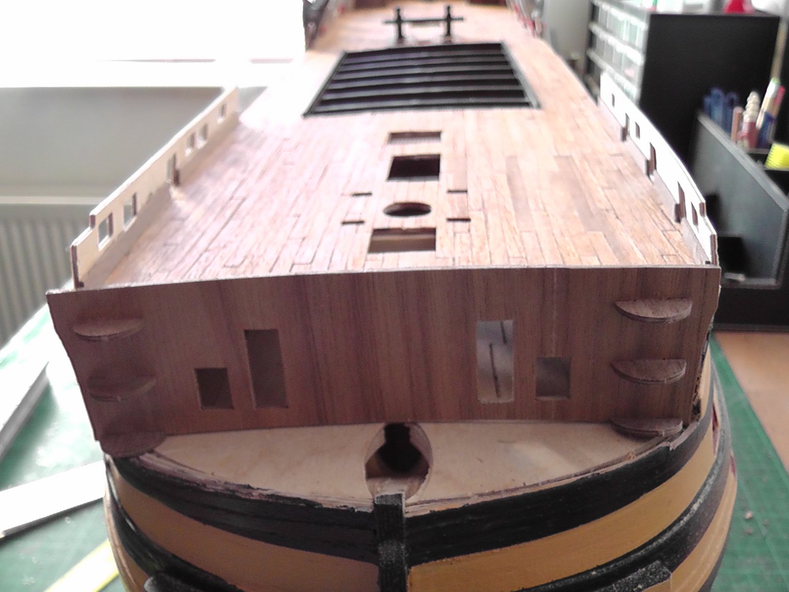

    Maar wel even een vraagje ook al ben ik daar nog niet.
    Het voorste schot waar de ronde huizen ( wc's ) op zitten moet gelijk komen met het dek.
    Maar ik moet nogal wat er af halen van dat schot om dat voor elkaar te krijgen.
    Klopt dat?
    Of heb ik ergens weer zitten slapen.......
    P.S goed bezig :)
    Ziet er heel goed uit allemaal en een mooi voorbeeld voor mij ook al mis ik een paar foto's in het midden van je log.
    Maar ook daar kom ik wel uit.

  19. Sjors Blomberg
    Sjors Blomberg
    Lid geworden:
    15 feb 2019
    Berichten:
    741
    Locatie:
    Bleiswijk
    Komen de foto's.
    Nu heb ik nog eens goed naar de foto's gekeken en volgens mij komen de bovenkanten van de ronde huizen gelijk met het dek.
    Dan komt er een plank op en daarop komt de sierstrip.
    Ik kan het ook compleet mis hebben.
    Maar laat je lichtje er eens over schijnen.

  20. Herby63
    Herby63
    Lid geworden:
    6 aug 2009
    Berichten:
    4.596
    Locatie:
    Brugge
    Op het bakdek, tegen het schot ligt nog de "catbeam", een dikke balk die de "catheads" (kraanbalken) afdekt. Op deze balk ligt de onderste lat van de railing.
    De bovenkant van het schot komt gelijk met de bovenkant van de catbeam, dus zo'n 5 à 6 mm boven het bakdek.
    De bovenkant van de "roundhouses" komt ongeveer een mm onder die lat die het schot en de catbeam afdekt.
    Hopelijk heb je hier wat aan.
