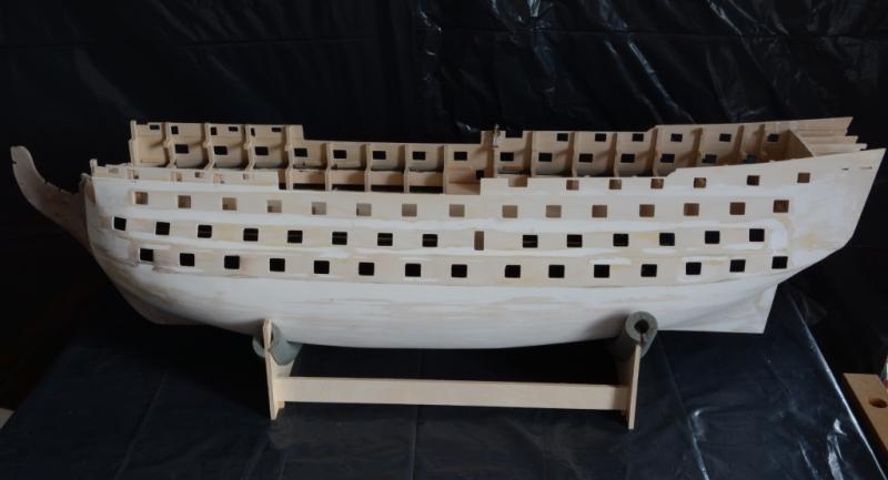

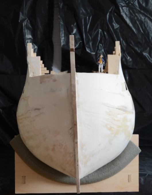

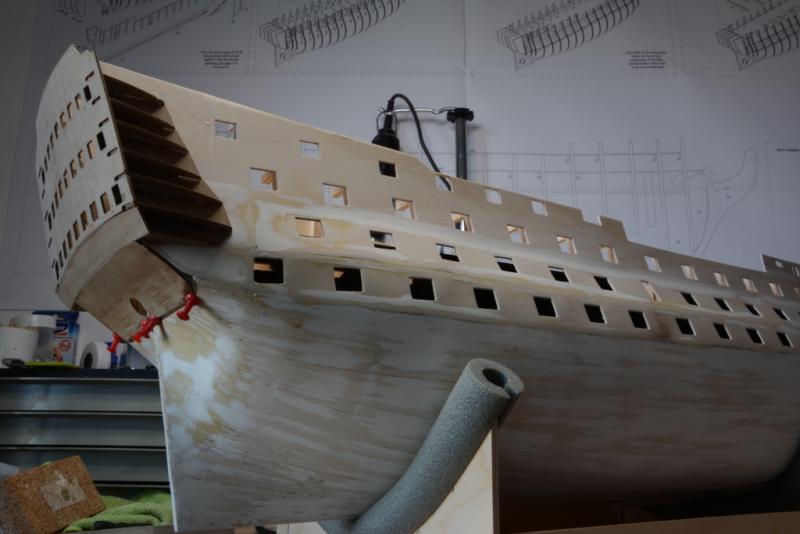

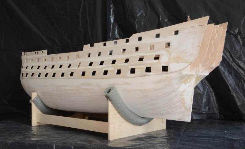

    Er is weer enige vooruitgang, nadat het werk vorige week stillag.
    De romp is geplamuurd, geschuurd, geplamuurd, geschuurd, geschuurd etc.
    Dit is het resultaat: de kleine oneffenheden verdwijnen bij de 2e beplanking.
    [​IMG]
    [​IMG]
    [​IMG]
    Ook inmiddels de standaard gemaakt, met extra verstevigingen in de hoeken.

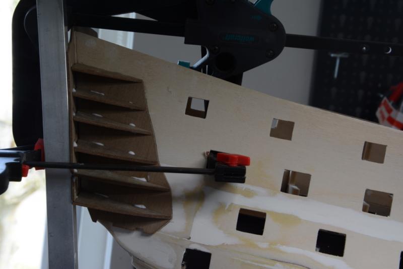

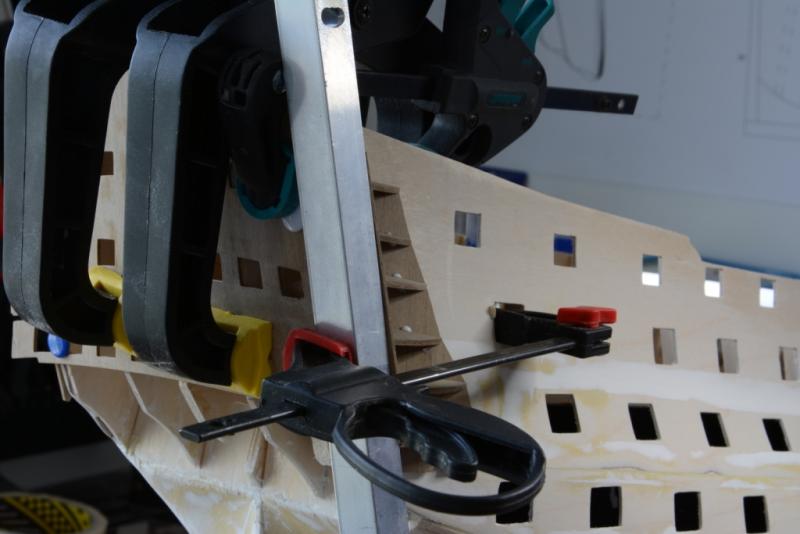

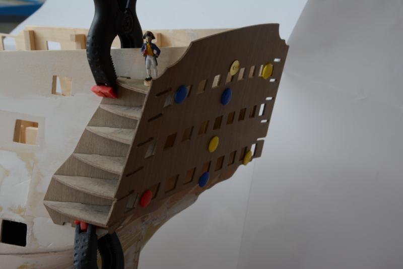

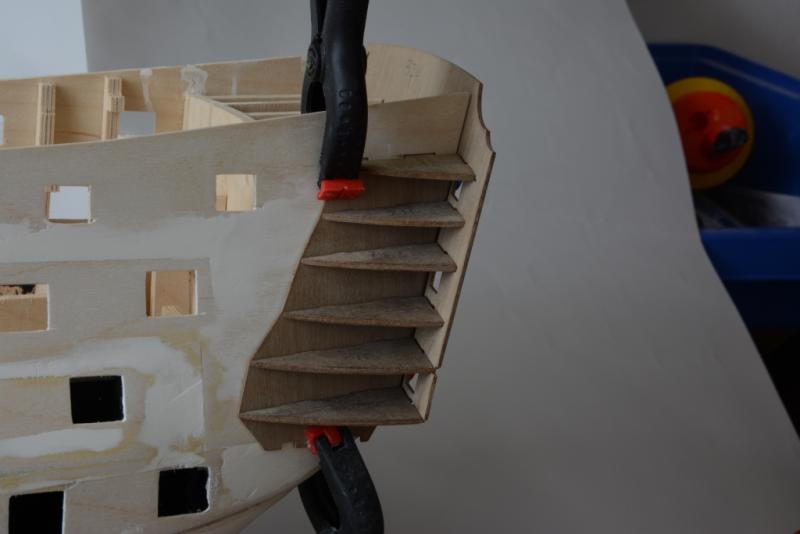

    Dry-fit van de grondplaat van de galerijen en de binnenhuid van de spiegel.
    [​IMG]
    [​IMG]
    Na eindeloos passen en meten durfde ik te lijmen. De hoogte van de spiegel bepaalt de schuinte van de galerijen, dus de dry-fit van de spiegel moest perfect zijn voordat ik de grondplaat van de galerijen lijmde. In de grondplaat vallen de horizontale, schuin aflopende galerijdelen.
    Het alu profiel zorgt ervoor dat de spiegel recht blijft tegen de galerijen.

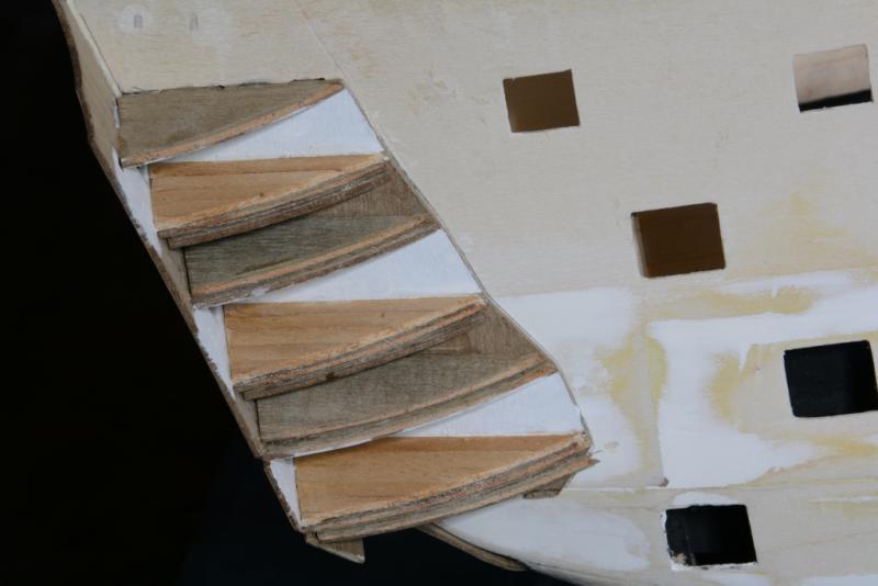

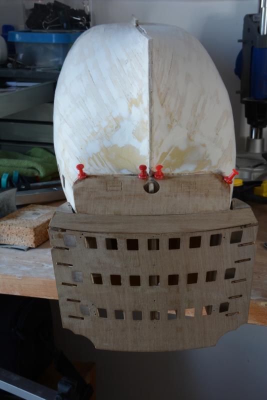

    En na het verwijderen van de lijmresten.
    [​IMG]
    De spiegel.

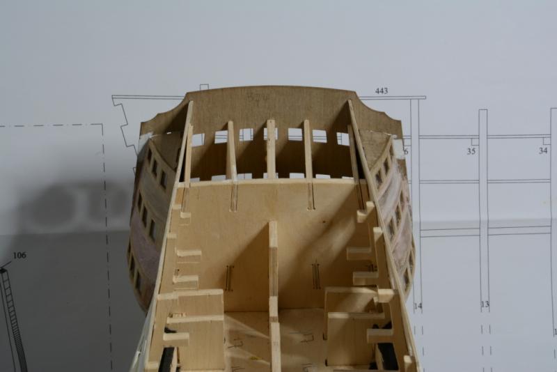

    [​IMG]
    En een overzicht.
    Nu de galerijen dichtmaken, maar eerst de plankjes opdikken.

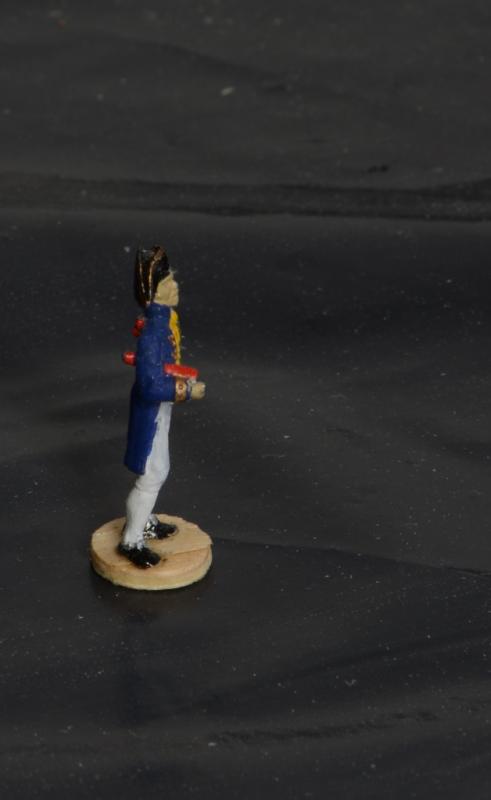

    Vraag, waar heb je dat figuurtje vandaan, en welke schaal is het, of liever gezegd hoe hoog is het poppetje (zonder het blokje) ?

    Het poppetje is een admiraal/kapitein, 2,6 cm groot, gekocht in Barneveld, en vervolgens geschilderd. Redelijk op schaal dus (2,6x74=1m92). Wat lang voor die tijd, maar niet ver uit de buurt.

    Oké, dank je Paul, ik heb er ook een paar, moet ik eens opzoeken.
    Die van mij zijn idem 2,5 cm.
    Grappig is dat mijn schaal kleiner als bij jou, dus zijn figuurtjes naar verhouding kleiner;)

    Het schijnt dat Lord Nelson 5 ft 6 in lang was. Dat is 1.68m. Mijn poppetje is dus te groot, dat van jouw iets te klein (omgerekend 1.60m).
    Toch vallen ze allebei in de redelijke spreiding van lengtes.
    Mijn poppetje op jouw schip zou het beste zijn. Dan kom je op 1.66m. Moet je wel weer de admiraalshoed vanaf trekken:D.

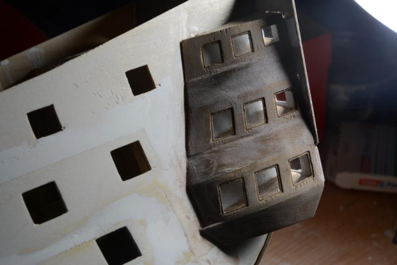

    Tussen de bedrijven door heb ik toch kans gezien de galerijen te bouwen.
    [​IMG]
    De wanden heb ik witgeschilderd (dull white - Admirality), en op de vloer de dekplanken. Dat geeft de kleine ruimtes achter de ramen wat meer diepte.
    [​IMG]

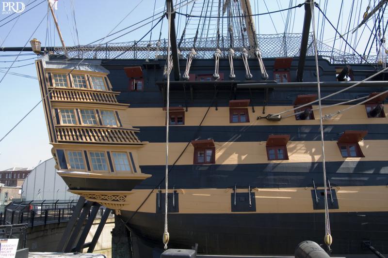

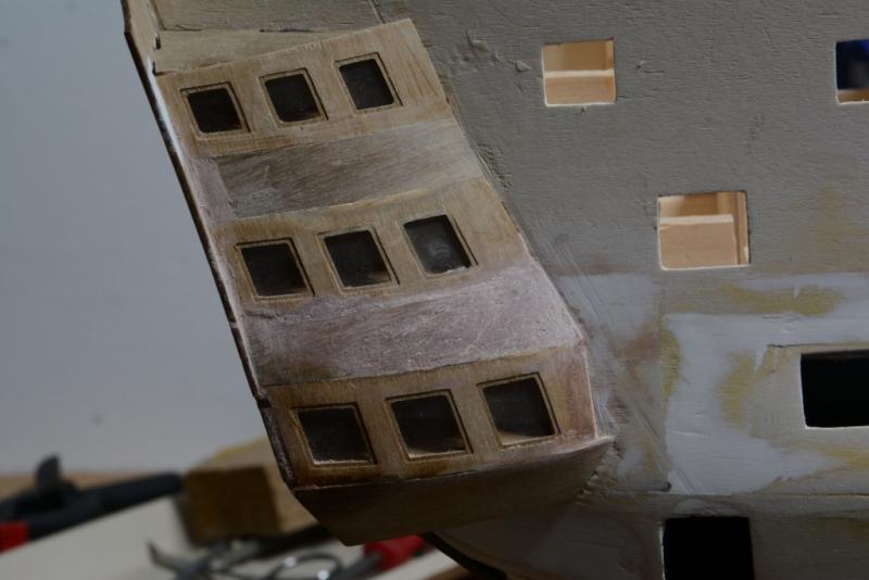

    De stuurboord galerij: Eerst de kozijnen en platen voorbuigen met het soldeerapparaat, dan het 'glas' aan de binnenkant er tegenaan, precies op maat slijpen en vijlen en vastlijmen.
    Het valt misschien op dat de onderste plaat met het voorste puntje wat uitsteekt. Dat is niet volgens de BB maar wel volgens het originele schip. Het wordt later nog geaccentueerd door een profieltje. Hier een foto van de HMS Victory in Portsmouth:
    [​IMG]
    De voorste rand van de onderste kozijnenrij loopt vrijwel horizontaal, dat heb ik geprobeerd na te bootsen.
    [​IMG]
    De bakboord galerij. het hout komt niet heel mooi uit de voorgefreesde planken. Daar gaat, voor het schilderen, nog wat plamuurwerk inzitten.

    Dag Paul, Ziet er goed uit. Een kleine tip. Er lopen nu enkele delen langs en voor je ramen van de achterspiegel. Ik heb deze zwart gemaakt, zodat je ze niet meer ziet. Een collega in Engeland heeft ze bewust wit gemaakt, het is maar wat je wilt.

    Dank je, Henk, ik had het gezien. Ik ga het doen zoals Gill op MSW, dus sommige zwart, sommige wit.
