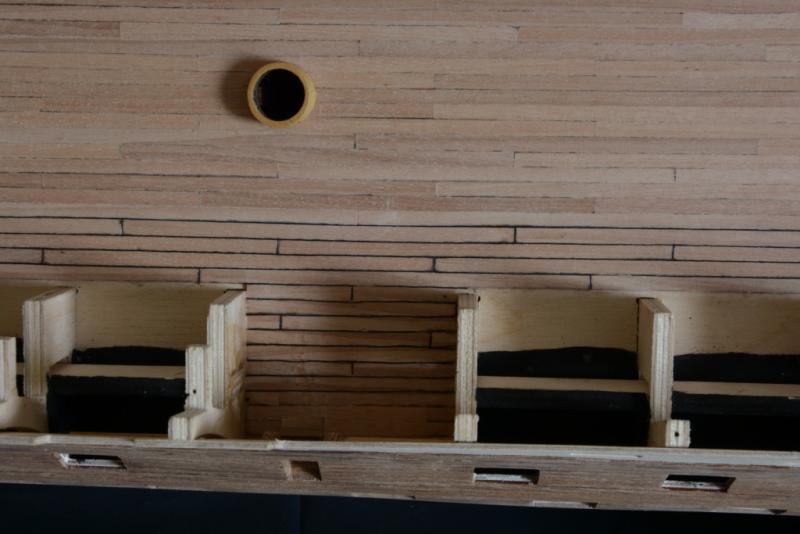

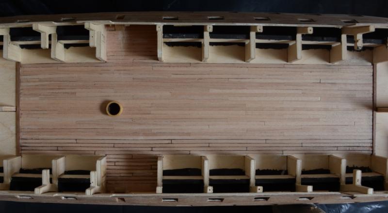

    Even een korte update: beplanking van het middle gun deck.
    [​IMG]
    Ik heb het 5-plank systeem gebruikt. Geprobeerd om met een potlood telkens aan 1 kant de plank zwart te maken, en direct iets af te schuinen (het hout is vrij zacht). Dat zag er wel aardig uit, totdat ik het hele dek geschuurd had (180-400-600-1000). Bijna alle potlood weer verdwenen. Zo maar gelaten, want je ziet vrijwel niets van dit dek, en zeker niet de details. Voor de andere dekken wat anders verzinnen.
    Ik heb, in navolging van Gill Middleton besloten geen aanduidingen van nagels of iets dergelijks, waar het dek mee vastzit, aan te brengen. Deze waren vaak van hout, en nauwelijks zichtbaar. Open voor discussie natuurlijk, maar het lijkt mij mooier zonder.
    Vervolgens 5x mat afgelakt met kleurloze binnenbeits op waterbasis.

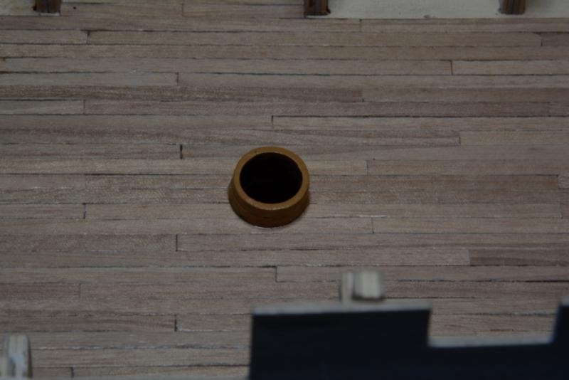

    De mastvoet. Heel kwetsbare ringetjes van walnoot. De kleur is op de Victory hetzelfde oker geel als overal.
    Ook heb ik bij de hoofdingangen de deurposten aangebracht. Die blijven naturel noten. Wel aan de binnenkant verstevigd met een klosjes.

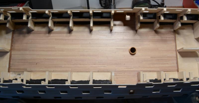

    [​IMG] En een overzichtje.
    Ik ben begonnen met de tweede beplanking. Minstens zoveel werk als de eerste, en ik moet wachten op de levering van de juiste maat latjes:(.

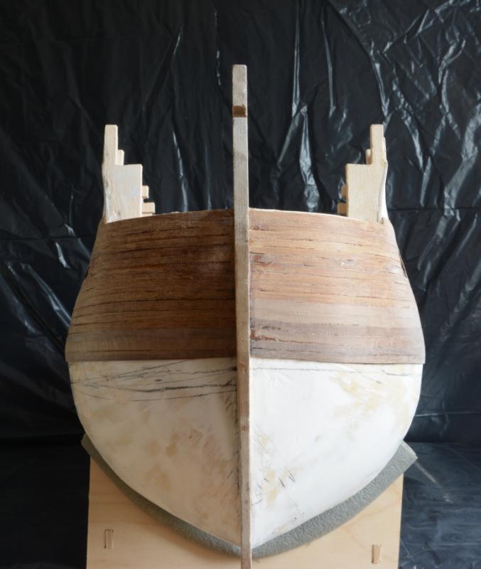

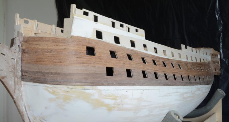

    Hoewel ik over m'n eigen vooruitgang wat stil ben geweest, heb ik niet stil gezeten. De 2e beplanking kost meer tijd dan ik had gedacht, en is navenant saaier.
    Ik heb beplankt vanaf het bovenste berghout tot ongeveer de waterlijn. De geschutpoorten heb ik zoveel mogelijk vrijgelaten, er er zo min mogelijk overheen beplankt. Dat scheelde een heleboel met het uitvijlen. De planken zijn zo'n 4mm breed, overeenkomend met 30cm op schaal. Dat schijnt in die tijd de gemiddelde breedte te zijn geweest. De plankjes zijn gelijmd met secondelijm.
    [​IMG]
    Er zijn twee soorten walnoten latjes: die van de kit (bovenste) en een paar uit Barneveld (grijsbruin, onderste). Ik moest wachten op de 5mm latjes van Caldercraft, en wilde toch verder. De latjes uit Barneveld zijn:
    - een fractie breder en dikker dan 1x5mm
    - van superieur hout dat niet splintert en zich heel lekker laat slijpen.
    Vanwege de kosten toch maar verder gegaan met de Caldercraft latjes die redelijk snel (na 1 herinnering) opgestuurd werden.
    [​IMG]
    [​IMG]
    [​IMG]
    [​IMG]
    Ik vond het belangrijk dat de boeg echt symmetrisch was, hoewel dat grotendeels achter het galjoen verdwijnt. Dat lijkt redelijk gelukt,hoewel er nog iets van de onderkant van bakboord af kan.
