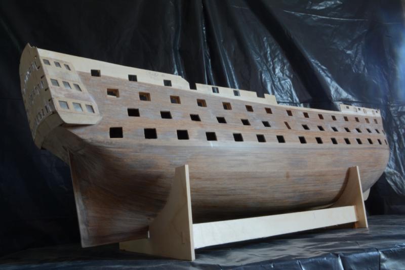

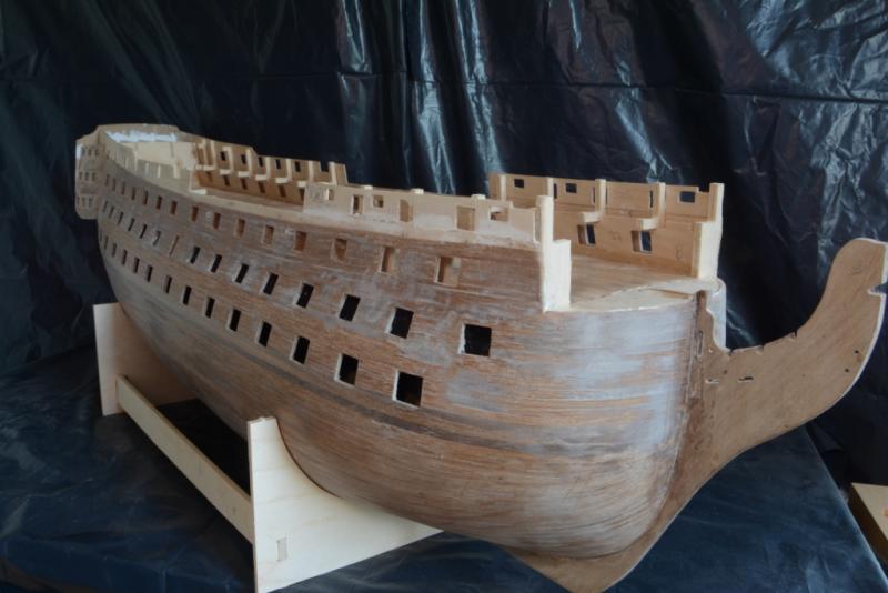

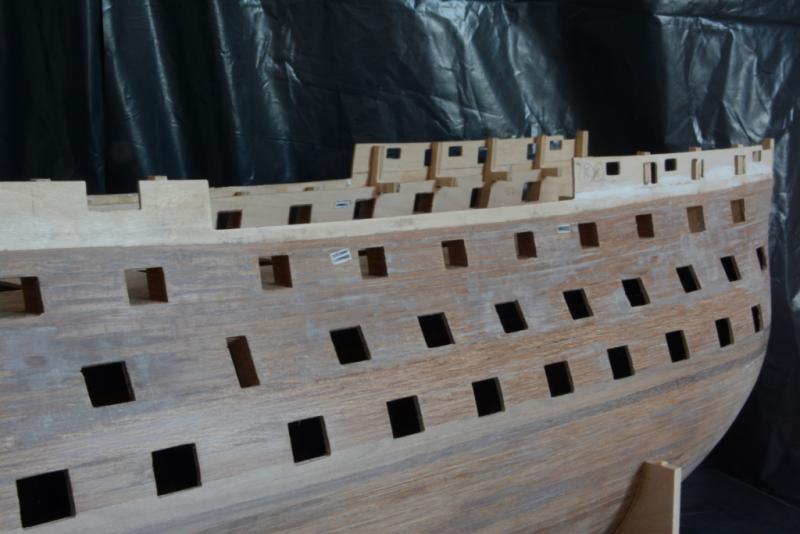

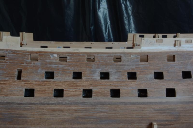

    Speciaal voor jou, Sjors;).
    De beplanking aan stuurboord zoveel mogelijk afgemaakt.
    De schildpadden een lekker plekje in de zon gegeven.
    [​IMG]
    [​IMG]
    [​IMG]
    [​IMG]
    De romp heb ik geschuurd met korrel 180 t/m 1200. De plekken met kneedbaar hout worden dan wat grijzig, maar het is allemaal spiegelglad. De kleurverschillen verdwijnen vanzelfsprekend onder de zwarte of gele verf. Wel voor het schilderen alles nalopen, en zorgen dat alle naden doorlopen, ook waar kneedbaar hout gebruikt is.
    Volgende stap: het beplanken van de binnenzijde van de verschansing. Daar valt wel iets over te zeggen voordat ik daarmee begin. Wordt vervolgd.

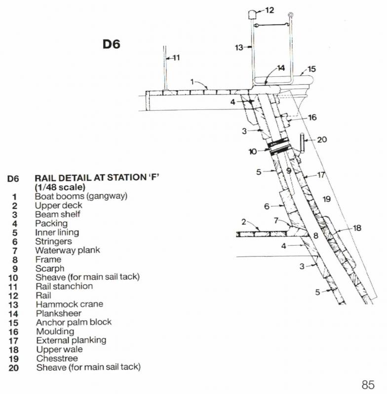

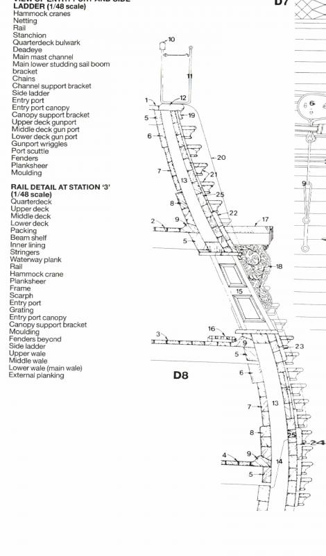

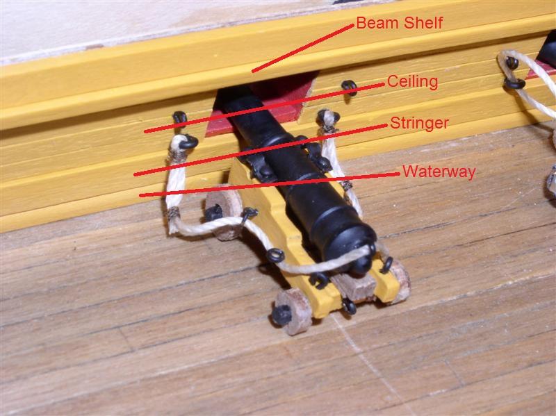

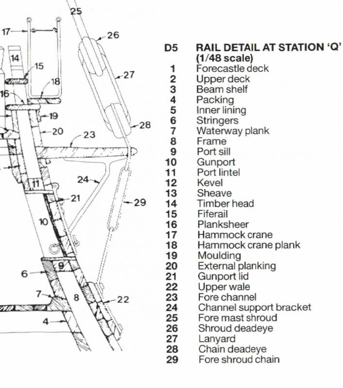

    In het bouwverslag van Gill Middleton staat de volgende foto:
    [​IMG]
    Ik vind het er erg netjes uitzien, en het is vele malen beter dan de BB, maar McKay tekent het toch weer anders. De stringer en waterway is bij McKay hetzelfde, maar boven de geschutpoorten tekent hij consequent een veel bredere 'beam shelf'.
    [​IMG]
    [​IMG]
    [​IMG]
    Op de onderste tekening is nr. 6 de beam shelf en nr. 8 de stringer.
    Elke keer zie je een vrij dunne 'beam shelf', die het hele vlak tussen geschutpoort en 'plafond' opvult. Bij McKay zie je daarboven nog een 'packing', maar dat wil ik niet apart aangeven. Anders dus dan de strip die Gill gebruikt.
    Ik ben van plan om McKay te volgen. Eerst beplank ik de binnenzijde met 4x0,6mm latjes, dan daarop 7x0,6mm latjes boven en onder de geschutpoorten. Dan een 1mm kwartrond als waterway.
    Tenzij iemand me van het tegendeel kan overtuigen natuurlijk:D.
    Gr. Paul
  18. *Klaas*
    *Klaas*
    Lid geworden:
    13 jul 2014
    Berichten:
    1.777
    Als ik het goed begrijp worden jouw Stringer en Beam Shelf dus dezelfde maat 0,6 x 7 mm.
    Lijkt mij wel mooi eigenlijk!
  19. paulbo
    paulbo verslagschrijvers
    Lid geworden:
    7 mrt 2012
    Berichten:
    657
    Locatie:
    Utrecht
    Klopt helemaal, ouwe.
    De rechte kanten van de latjes komen dan tegen de onder- en bovenkanten van de geschutpoorten. Teveel hout haal ik af van de kanten af die tegen het dek of het plafond zitten.
    Paul
  20. *Klaas*
    *Klaas*
    Lid geworden:
    13 jul 2014
    Berichten:
    1.777
    Nog een kleine opmerking;
    De waterway, of waterloopklos (in het Nederlands) heeft Gil verkeerd uitgevoerd.
    Hij heeft inderdaad een kwart rondje gebruikt, maar dat hoort een hol profieltje te zijn.
    In het verslag van Henk staat daar op pag. 10 / post 140 een goede foto van.
    Ik heb bij ook deze profieltjes gebruikt. Zijn verkrijgbaar bij CMB.
