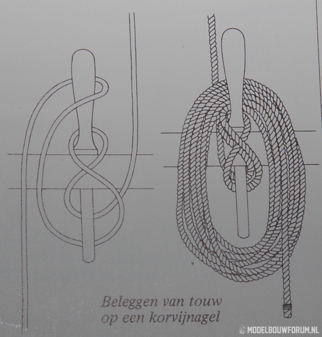

De kleur is natuurlijk een kwestie van pers. smaak, maar ik vind het wel netjes zo. Je moet alleen de gaatjes voor de korvijn nagels iets uitboren of vijlen, want ze zitten er niet ver genoeg in. Ze moeten tot de verdikking in de gaatjes passen.
ow, op mijn vorig model had ik ze net zo gemaakt. Goed, dan moet ik ze iets dieper uitboren. Bedankt. Ik vond dat wel handig om het touwwerk zo in een mooie 8 lus rond die nagels te binden als die niet tot beneden zijn gemonteerd op die bank.
Vraag mij op dit moment dan af hoe ik het touw ga vastmaken later als die nagels heel diep zitten?
Ik heb even een plaatje voor je waarop je kunt zien hoe de korvijnnagels in de bank zitten en hoe je je touw moet beleggen.

Ik heb vandaag wat aangepast dan aan die nagelbanken zoals Piet aangaf.
Denk dat dat goed gelukt is.
