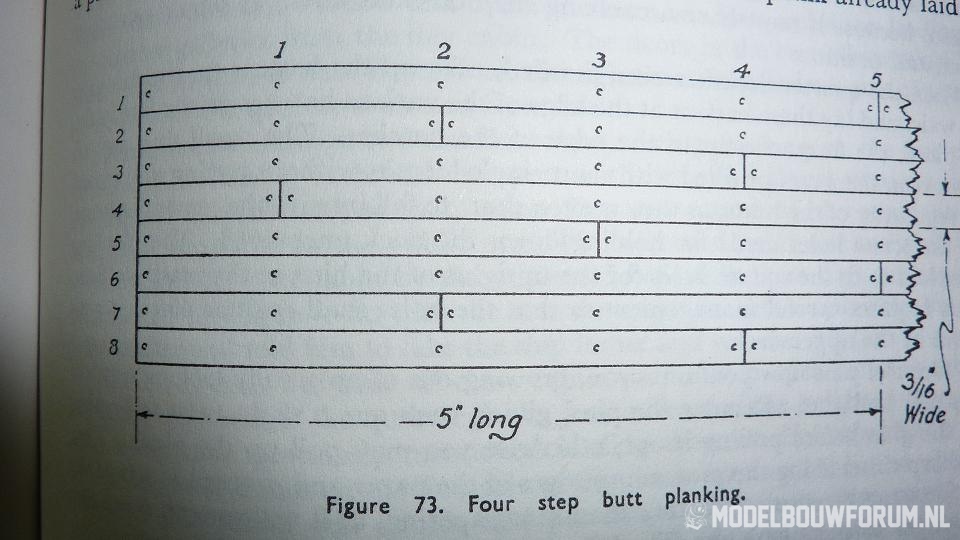

    Longridge heb ik niet in Pdf, maar heb even een foto gemaakt van die afbeelding van de dekplanken.
    Hier zie je da er steeds 4 planken tussen de gelijkliggende kopse kanten liggen.
    Zie ook het onderschrift, "four step butt planking, 4 plank systeem dus
    [​IMG]
    Het leggen is niet moeilijker dan een ander systeem
    Even een fictief voorbeeld; een dek met een koningsplanken.
    Stel, op jouw schaal heb je planken nodig van 10 cm (kies voor het dek een maat die deelbaar is door 5. (het is een oorlogsschip en we gebruiken een 4 planksysteem, vandaar deelbaar door 5)
    Je werkt van achter naar voor, en vanuit het midden naar de verschansing.
    Vanuit de koningsplank gezien liggen de linker en rechterkant in spiegelbeeld.
    Je eerste plank naast de koningsplank is dan 4 cm (we verspringen namelijk steeds 2/5) Je tweede plank is dan 8 cm.
    Je derde plank is 2 cm (je 2e plank heeft nog maar 1/5 over, dus je derde begint weer met 1/5 om het systeem te kunnen volhouden.
    Je 4e plank is dan 6 cm.
    Je 5e plank is 10 cm (de volle 5/5, dus een hele plank)
    Je ziet nu dat tussen de gelijkliggende kopse kanten steeds 4 planken liggen.
    Als de achterste planken liggen zoals boven omschreven dan is het verder een eitje, gewoon aansluiten met volle lengtes en het patroon blijft gehandhaafd.
    Worden er schaarstokken gelegd, dan veranderd er niet veel; de schaarstokken en de daar tussen liggende planken maken deel uit van het systeem.
    Als je het hart van het dek hebt bepaald en met potlood op het dek hebt gezet, is dat het beginpunt van waaruit je naar links en naar rechts kunt werken.
