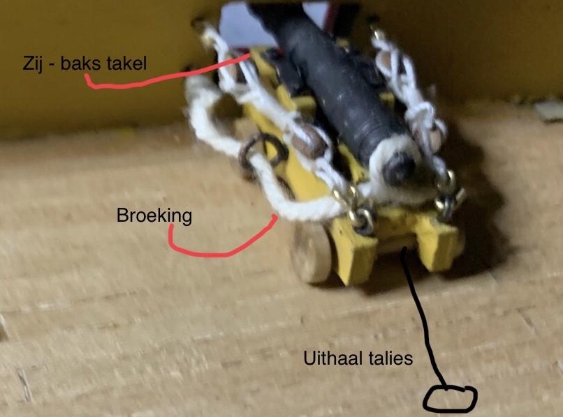

  5. Ik bedoelde de achter kant van het rolpaarden naar de ring op het dek.
    Volgens mijn info staan er drie touwen op.
    1 : broeking = dit het dikkere touw welk om het kanon ligt met bevestiging aan scheepswand
    2: zij / - baktakel= ( die 40 st) bevestiging zijkant rolpaard naar ring aan scheepswand
    3: inhaal talie (van achterkant rolpaard) met bevestiging aan ring op het dek
    ik kan het fout hebben ben nog aan het leren;)
    Herby63 vindt dit leuk.
  6. Ff ter verduidelijking :)

    Henk,
    Je benoemt de talies helemaal correct. En alle talies heb ik bevestigd op e manier zoals ik heb beschreven.

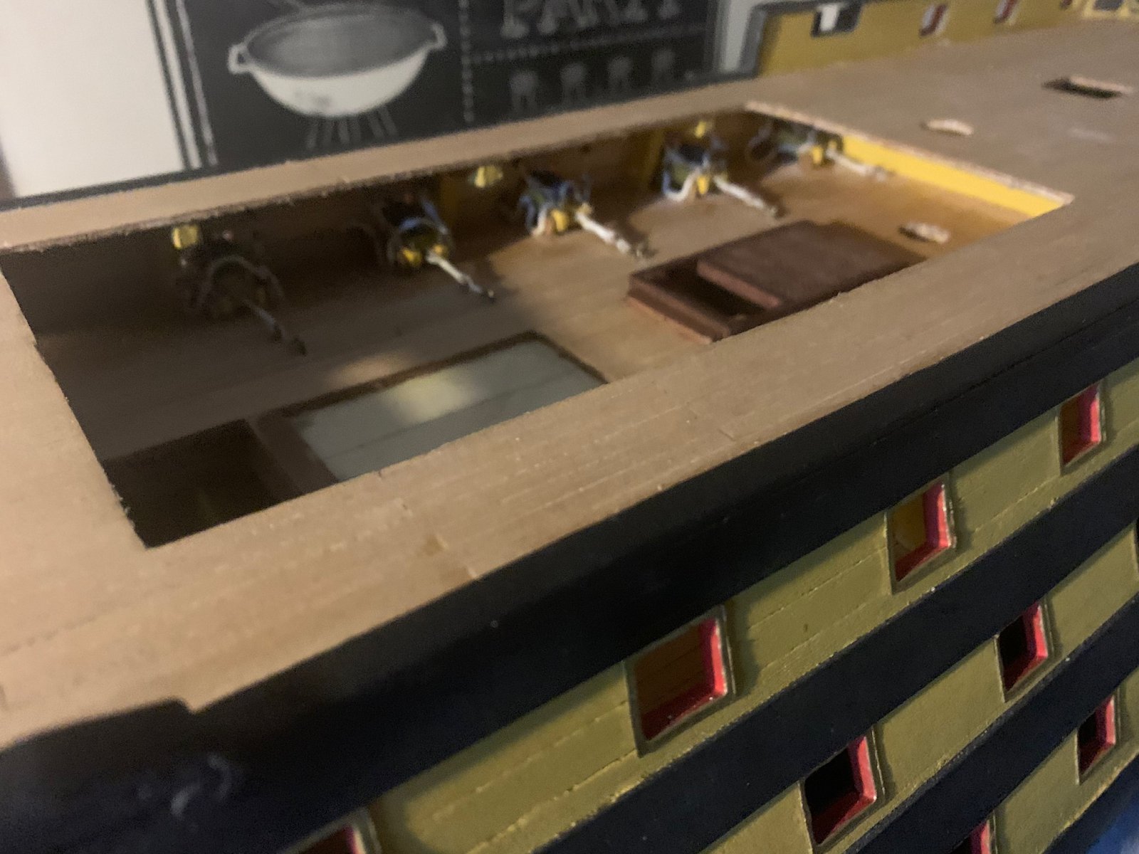

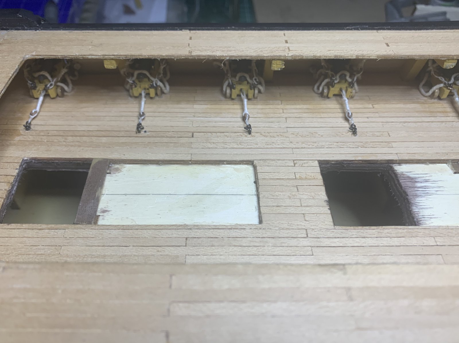

  15. 3F643F36-D4F4-43C5-884E-1FD36024E399.jpeg Iedereen weer op normale temperatuur?ik heb vandaag de werf weer geopend. Daarom een update.
    6 kanonnen geplaatst onder het dek. Man wat een vreselijke klus.
    Mantua Panart heeft hier volgens mij er niet over nagedacht, dat de plaatsing van de kanonnen onderdeks op de orginele manier met broeking - zij-takels en uithaaltalies gezien de werkruimte erg moeilijk uit te voeren is. Als ik kijk naar andere fabrikanten hoe daar de opbouw is zoals DeAgostini Is het allemaal eenvoudiger en bereikbaar, met een mooier eindresultaat. Wat ik heel veel gezien heb op Modelship forum dat bijna alle Mantua Panart het touwwerk veelal weggelaten is, met uitzondering van de uithaaltalis.
    Hieronder mijn eindresultaat, met nog 6 stuks te gaan Pffff:confused:. D83C05BA-F212-456F-AE1A-3B80559F0FCB.jpeg

    Het is hier gewoon een kwestie van volgorde van bouw, als je het geschut had geplaatst voor je het bovenste dek had gelegd was er niets aan de hand geweest. Dit komt wel vaker voor in bouwbeschrijvingen. Een beetje vooruit lezen en denken kan dan wel eens uitkomst bieden. Maar al met al staan ze er toch netjes bij:)

  17. Dank voor je compliment.
    Klopt helemaal Piet, hier is de onervarenheid de/een grote factor (mijn tweede schip na een pauze van ongeveer 16 jaar) daarnaast de gebrekkige handleiding wat nou ook niet echt direct een hulp is. Maar gelukkig zijn er mensen zou als jou met veel ervaring en kennis die dit met anderen delen.
    Ik ben wel van de uitdagingen, en laat de moed niet snel zakken hoor;), onder het motto “de aanhouder wint” kom je vaak ver. En anders val je met plezier terug op de ervaren bouwers.

    Dat ziet er goed uit Henk:).
    Maar het is inderdaad een van de vele gebreken van de mantua.
    Maar je lost het netjes op plus dat je er nog wat aan toevoeg want ik zie dat je nu gaten gemaakt hebt in de benedendek voor de toegang voor de trappen en je ziet dat met de vele hulp van de mensen op de site dat je een eind komt.
    Grt Reinier

    Dit heb je mooi opgelost in dat moeilijke hoekje Henk:rofl::rofl:

    Netjes gedaan Henk.
    Jij begint er nog aan om de touwtjes van de kanonnen te maken.
