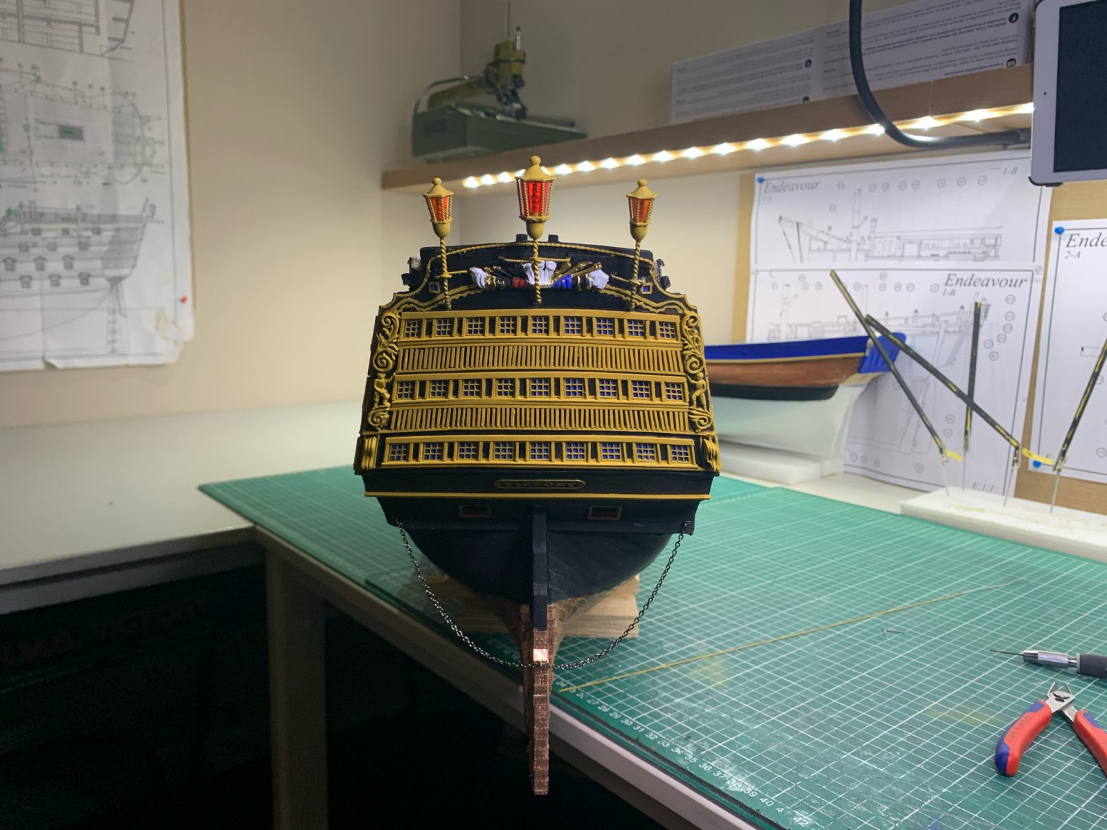

  1. Dank voor je reactie, boven de ramen laat ik het zo, zie foto

    Ik bedoel de raampjes aan de achter zijkant van het schip;).
    Maar als het daar hetzelfde is dan heb ik niks gezegd:).

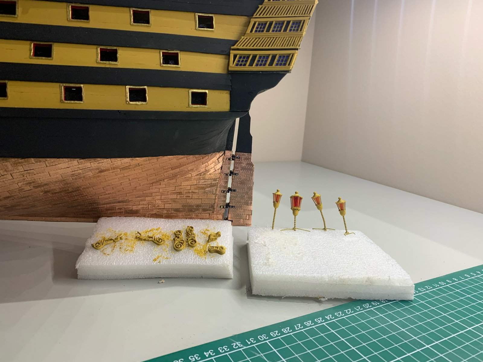

  5. Volgende update:
    Lantaarns in elkaar gezet en geschilderd
    ornamenten voorzien van een kleur
    En het roer voorzien van koperen plaatjes, geschilderd en afgehangen

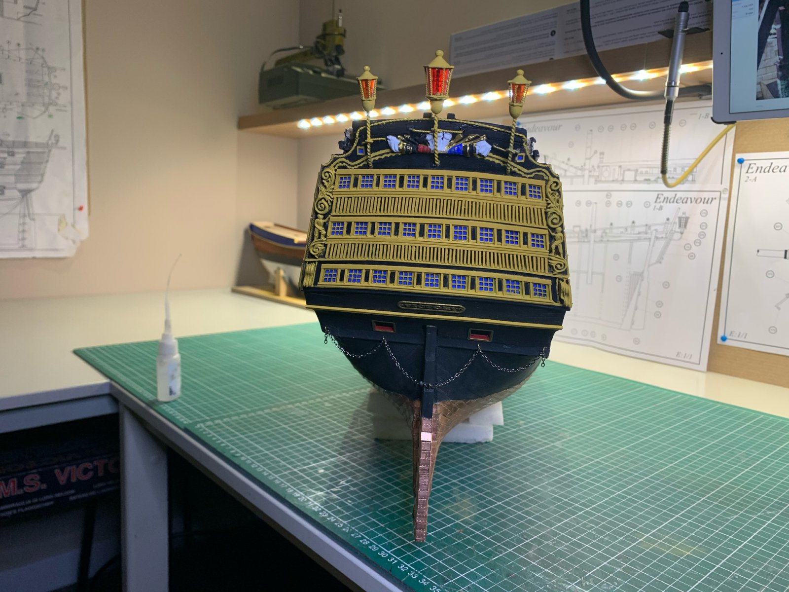

  14. update : Ornamenten zijn geplaatst. Klaar voor een douche van matte vernis om alles te beschermen.
    en nu langzaam op naar de boeg;).

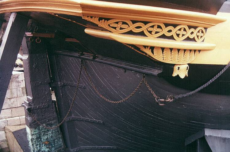

    Het aanhechtingspunt van de noodketting aan het roer zit een paar cm te laag.
    Zoals het nu is zit die een heel stuk ander water.
    De correcte positie is de top van de de verbreding van boven gezien, dus in het zwarte gedeelte, en met 2 bevestigingen net onder de sierlijst die onder de 2 kanonpoorten in het hek door loopt, zodat de ketting 2 boogjes maakt voor hij overgaat in een koord.
  18. Dank voor de info, ik ga het aanpassen :)
  19. De aanpassing
