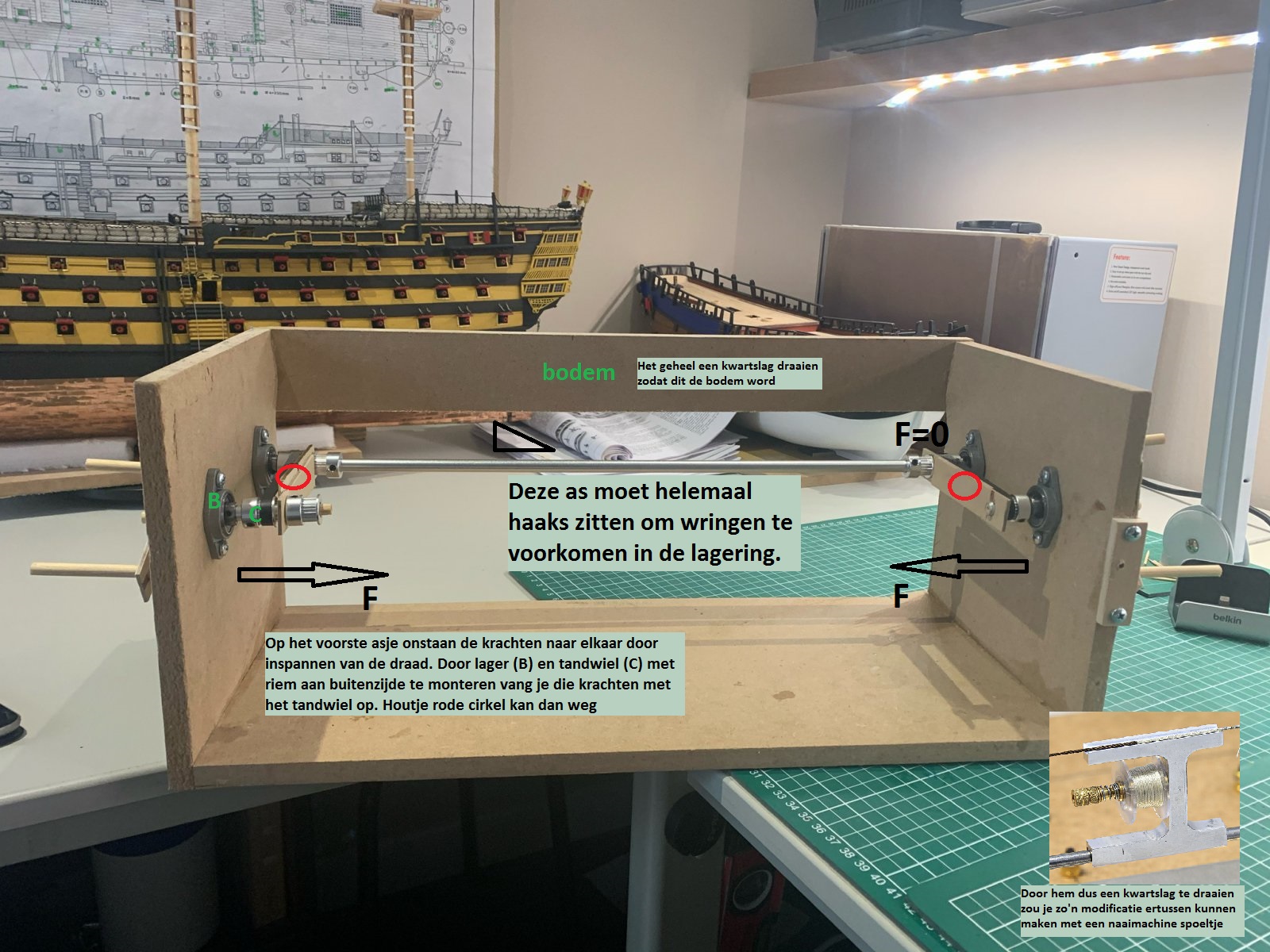

  2. Stephan de assen staan zuiver recht op lijn, en zijn kogel gelagerd. Het probleem is de draad die gewikkeld moet worden draait niet die staat dus stil, wanneer ik dit met de hand doe Maar zet ik de accuboor er op dan gaat het wel redelijk goed. Daarnaast vind ik de wikkel draad te los op de te wikkelen draad zit, bij iets beweging ‘verschuift het wikkel draad en krijg je open plekken om zomaar te zeggen.

    Je voert de draad door de as, daar zou je een houten pen in kunnen steken om de draad vast te zetten (aan de buitenzijde, met het spannen van de draad trekt hij zich ook nog eens zelf vast) aan beide zijden.
    De draad moet strak zitten. Dan pas kan je wikkelen. Dit is ook een kwestie van gevoel. De wikkel draad heeft ook een kleine spanning nodig om eromheen te gaan. Je kunt hem met een knoopje vastzetten als je begint. Minuscuul drupje lijm en dan draaien tegen de draad van de te omwikkelen draad in. Is een geduldig werkje. Je moet ook de draad met 2 vingers blijven geleiden zodat hij goed blijft gaan.
    Er komen dus alleen krachten op de asjes waar de draad gespannen wordt.
    Ik was net klaar om jou foto wat aanpassingen te geven hoe hij misschien beter loopt. Kijk maar als je er iets aan hebt.
    Maar ik heb er vertrouwen in dat je hem goed aan het werken krijgt. Belangrijkste is draad flink aan gespannen tussen de asjes en vastgeklemd aan beide zijden zodat hij ook meedraait.
    Succes :)
  5. Stephan dank voor de tip, :)
    het draaien van draden is mij niet geheel onbekend, als damper draai ik mijn clapton coils allemaal zelf, dit werk is te vergelijken met het maken van clapton coils ( al enkele km van gemaakt ) . Alleen is de spoel draad SS316L 0,16 mm rvs dus. Dit ben ik gewend om op redelijk hoge snelheid te doen en heb dus redelijk de “vinger druk” voor het opspoelen van de draad onder control;). Hier zit dus niet het probleem.:rolleyes:.
    Ik heb de ellende weer uit de kliko gehaald en aangepast zoals jij dmv de foto aangeeft, dit werkt wel wat beter eerlijk gezegd, maar ik blijf mijn een ongeluk draaien en vind het resultaat nog niet bevredigend.
    Ik zou er dus een 12v dc motortje tussen kunnen zetten met een snelheid regelaar en een reverse regelaar. Of kiezen voor een tandwiel systeem met een grotere overbrenging, ik ga er eens over nadenken om hoe en of wat te doen.;) Nogmaals dank

    Je kan je hendeltje op de as zetten van de verbindingstang en daar een groter aandrijfwiel opzetten. Die combi zie je op Aliexpres voor een paar euro. 60 tanden 20 tanden bijv.

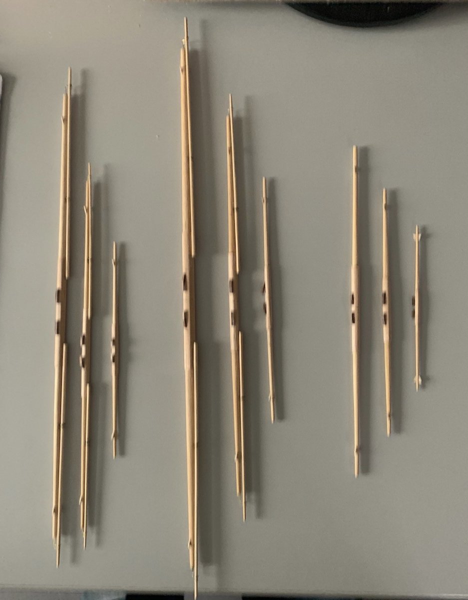

    Ik moest even wachten op de materialen die ik te kort had in de bouwdoos. Maar deze heb ik inmiddels ontvangen een kon weer verder met het maken van de ra’s. Deze zijn nu zover om een kleurtje te krijgen en dan kan ik weer verder met de blokken en overig touwwerk.
