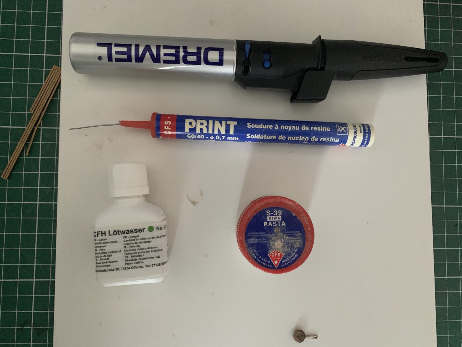

    S39 en dan met deze soldeertin:
    zit als een huis

  3. Dank jullie voor het meedenken :) Deze ingrediënten heb ik op dit moment ter beschikking

    Dan ben je toch goed voorzien met soldeer speeltjes:):)

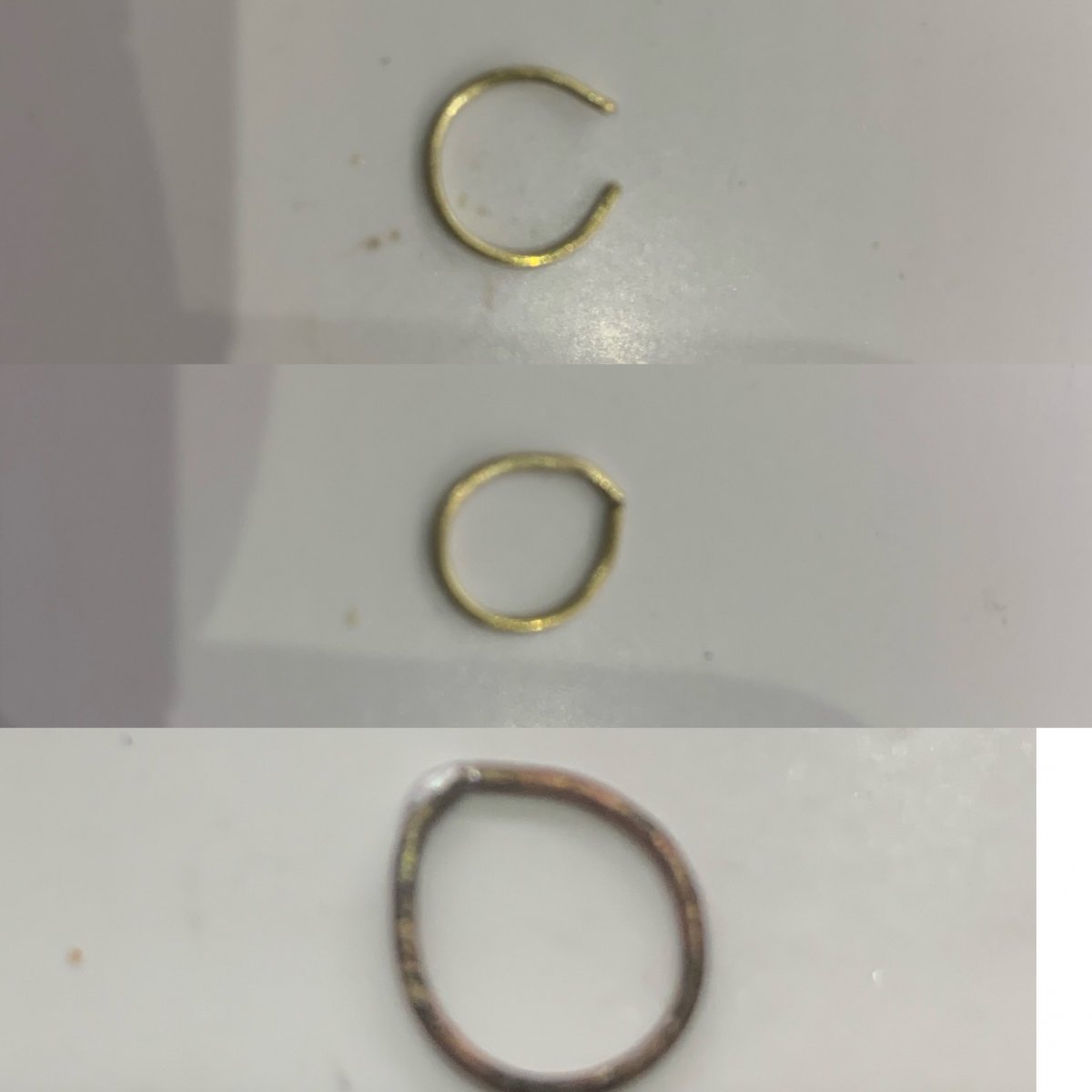

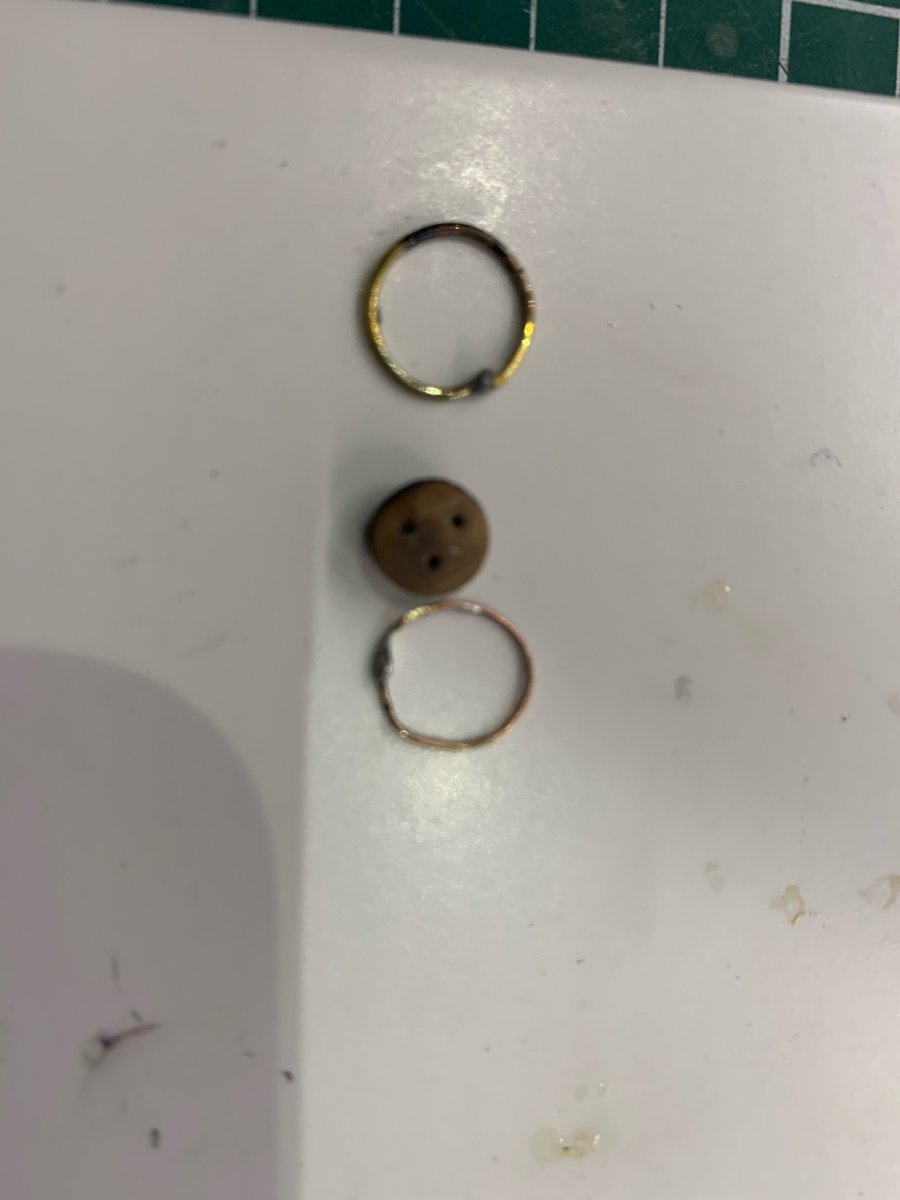

  7. 1
    ja dat heb ik wel voor elkaar.:) Nu de rest nog
    gebruikt draad messing 0,7mm harde uitvoering
    Na tip van Hans draad gloeiend gemaakt waardoor zachter geworden is.
    1)schuren Vd draad. 2)vorm buigen 3) de juiste vorm vlak 4) gesoldeerd 5) wederom breuk op de las .:(
    hetzelfde gedaan met draad dikte 0,5mm en dat gaat helemaal prima

    Je kan de ring ook eerst in vorm buigen en dan pas solderen, door achteraf te buigen krijg je veel spanning en daar is solderen op deze manier niet geschikt voor, dan moet je echt gaan hard solderen met een vlam. Maar de aanhouder wint altijd, het gaat je vast wel lukken....
  10. Piet ik soldeer ook hard met een vlam, dat lukt op zich wel. Ik vorm de ring voor en maak van een stukje tin een balletje deze leg ik tegen de te solderen ring springt dan als het ware in de opening en op de draad. Zoals een edelsmid een ring maakt. Alleen gaat het met draad van 5mm perfect en krijg ik de ring ook niet kapot. Alleen lijkt mij de 5mm draad te dun in verhouding van het schip. Als dit wel kan, dan is de keuze snel gemaakt. Kan natuurlijk ook nog zachte draad bestellen, mogelijkheden genoeg. We gaan nog ff door hoor, heb nog maar 0,0001 kuub gas verbruikt:D

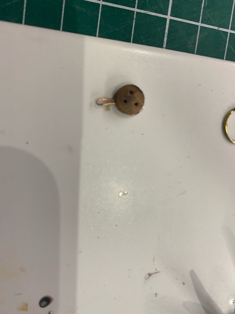

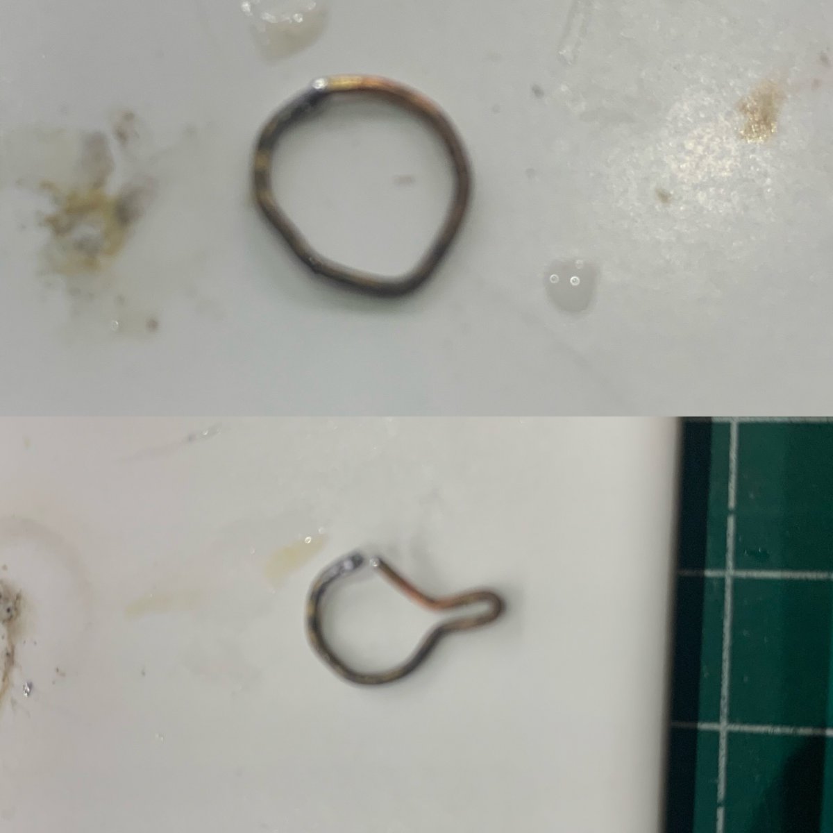

  12. bovenste is 0,7 mm onderste 0,5 op de eerste foto juffer 2,5mm
    Onderste foto 0,5mm om de juffer gebogen

  13. Jaques
    5.817
    Nou Henk, ik zou gewoon de 0,5 mm nemen hoor, scheelt je al vlug zo’n 0,9999 m3 gas hoor :rofl::rofl:
    Zonder gekheid ik vind het niet misstaan hoor

    Zo te zien is er niets mis met de 0,5 mm draad, die kun je gewoon gebruiken, eerlijk gezegd vind ik het zelfs beter dan de 0,7 mm gezien de diameter van de juffer.

    Kijk eens aan, ik ben het helemaal eens met de vorige sprekers, zie je trouwens dat dit een betere manier is om het goede antwoord te krijgen? een foto zegt meer als duizend woorden.
    Even om mijn nieuwsgierigheid tevreden te stellen, is je draad van 0,7 misschien ijzerdraad waar de fabrikant een laagje messing overheen gelegd heeft?? Dan is dat de reden dat het niet solderen wil.:rolleyes:

  19. Ik ga je nieuwsgierigheid tevreden stellen, het lijkt mij wel messing draad als ik het gloeiend heb gemaakt is het inderdaad wel een stuk soepeler.
