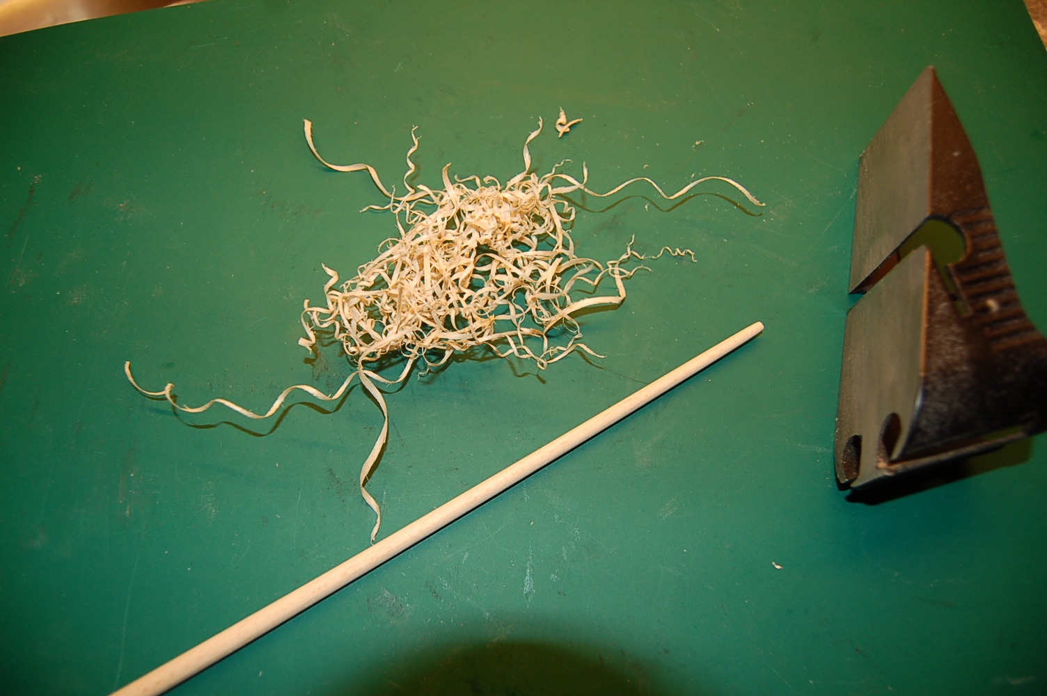

  11. Ik gebruik deze

    Er zwerft ergens in een oud verslag een mal waarin in een plank een V groef is gefreesd. Je legt dan de mast hierin om taps en rond te schaven. Dit is dan voor het grofste werk. Hierna zou ik adviseren om schuurlinnen te gebruiken om rond te schuren op je boortol. Of je komt mijn draaibankje even lenen.....

  17. Dank voor de tip en het aanbod om je draaibankje te lenen, ik heb zelf de DB250 van Proxxon staan:), ik geef met dit werk zelf de voorkeur om het met een palmschaafje te doen ;) er gaat toch niks boven het echte handwerk:rolleyes:.
