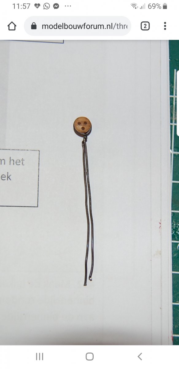

    8.258
    Henk je juffers staan allemaal verkeerd om, er moeten twee gaten naar boven staan en één naar onderen, bij jou is dit precies andersom,

  4. So Sorry, ik had er even bij moeten zetten dat nog niks vast gezet is en meer bedoeld was als resultaat van soldeer project . Maar ik ben wel weer een tekening met uitleg rijker :rolleyes:

    OK Henk ik begrijp het, heb het er voor de zekerheid maar ff bijgezet (soms ben ik wel eens een tikkie te snel:rolleyes:)

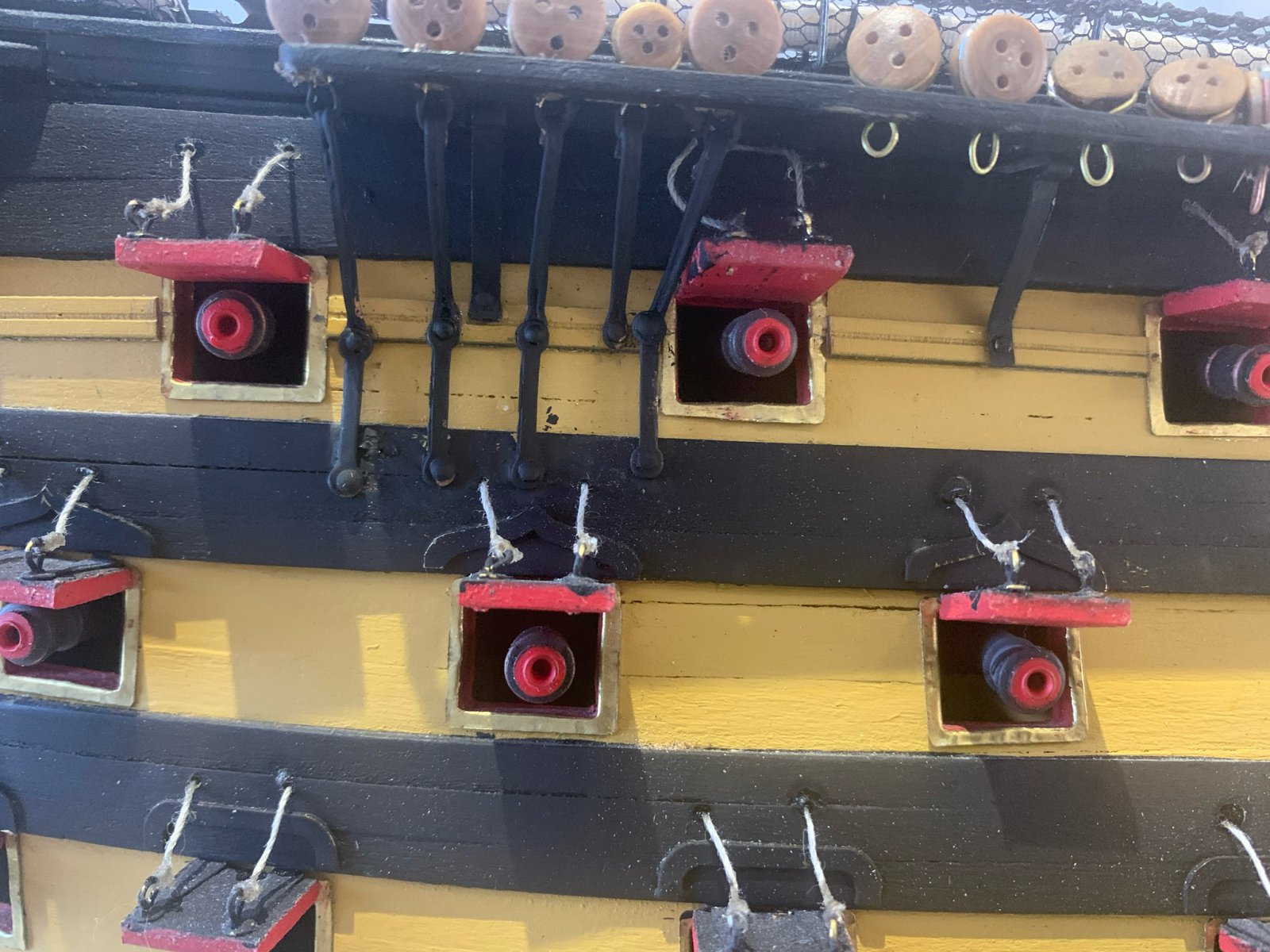

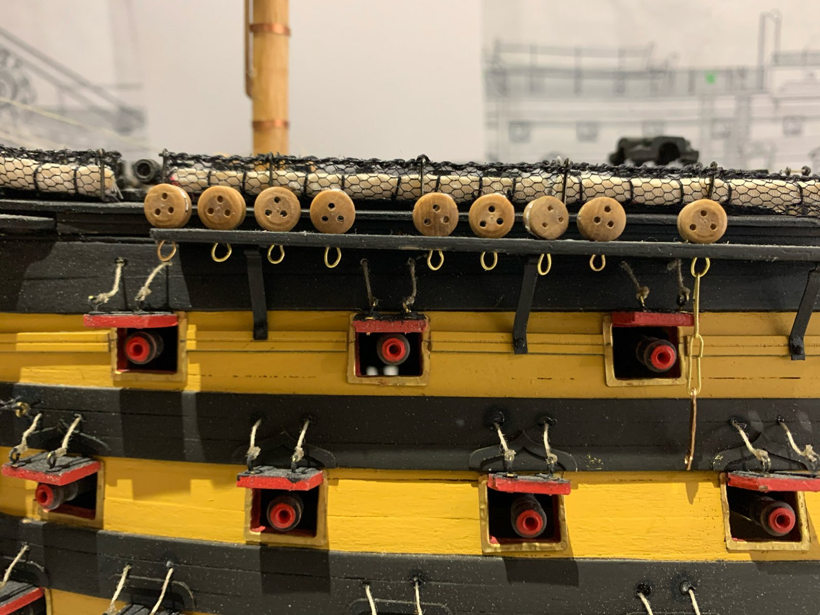

  9. Na een lang gevecht met de puttinijzers ( verbrand hout / vingers / werkbank /een hoge gasrekening / smelt plek in mijn zaagmachine ( door soldeerbout ) en een staaf zilversoldeer heb ik voor een andere oplossing gekozen. Het werd knoeien op zeer hoog niveau meten niet bevredigend resultaat.
    ik heb voor onderstaande oplossing gekozen, is niet geheel conform Nelson en McGowan maar in ieder geval het beste resultaat wat ik er van heb kunnen maken. Moet nog wel geschilderd en bijgewerkt worden.

    @Flying Scotsman Ziet er keurig netjes uit. Het hoeft niet altijd comfort de regeltjes te gaan. Als het voor jou bevredigend is is dat toch goed.
    Ik zal willen dat ik het zo netjes kon als jij.

    goeie oplossing

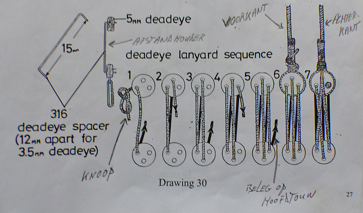

    Zelf draai ik onder de juffer er met een punttang een knoop in. Deze knoop valt dan toch weg in de rust. Dit kan wel enkel met de werkwijze als er een afdeklat oftewel de naald over de rust gaat. Je hoeft dan enkel 1 van beide poten terug te steken in je rust zonder te solderen. Ik zoek nog even een afbeelding.

    Hier zie je een knoop gedraaid onder de juffer. Overigens 0.5mm zwart binddraad.

    Als je zorgt dat de draden bijeenkomen in het gedeelte dat in de rust zit, is solderen niet nodig en mooier om te zien.

    In vaardigheden, tips staat een handigheidje van Pietsan die het met touw doet, superhandig en hartstikke strak. Met een likje verf niet van metaal te onderscheiden. Ik heb dit op mijn Galjoen zo toegepast.

  20. Heren de gassoldeerbout is even op vakantie ik maak gebruik van een 12 volt soldeerbout met een zeer fijne punt. Hiermee soldeer ik de ringen ( die zijn nu klaar)
    die om de juffers komen ;)
