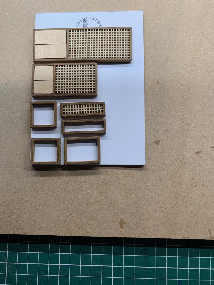

  13. Waar kan ik losse onderdelen zoals grating 33mm en 39mm (roosters) en walnoten latjes 2x4 mm kopen

    Vraag @*Hans* www.kolderstok.com heeft alles, maar je moet even contact opnemen, de webwinkel is nog niet klaar. Ik heb ook de latten bij hem gekocht

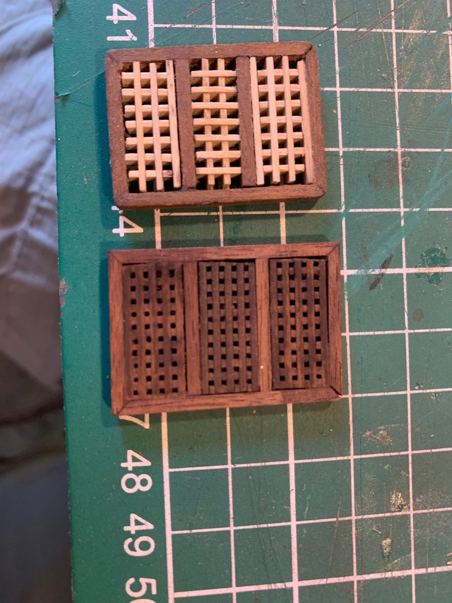

  19. Roosters aangepast
    Alles is nog dry -fit ,
    De lichte versie of de donkere , ik twijfel welke ik zal, gaan plaatsen
    TIMBERWOLF en Stephan Kertész vinden dit leuk.
  20. Stephan Kertész
    Stephan Kertész Forum veteraan
    Lid geworden:
    5 jul 2019
    Berichten:
    8.280
    Locatie:
    Ittervoort
    De donkere is veel verfijnder
