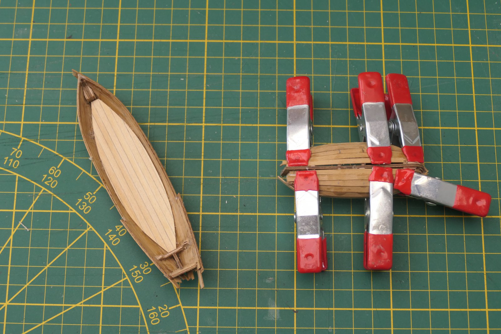

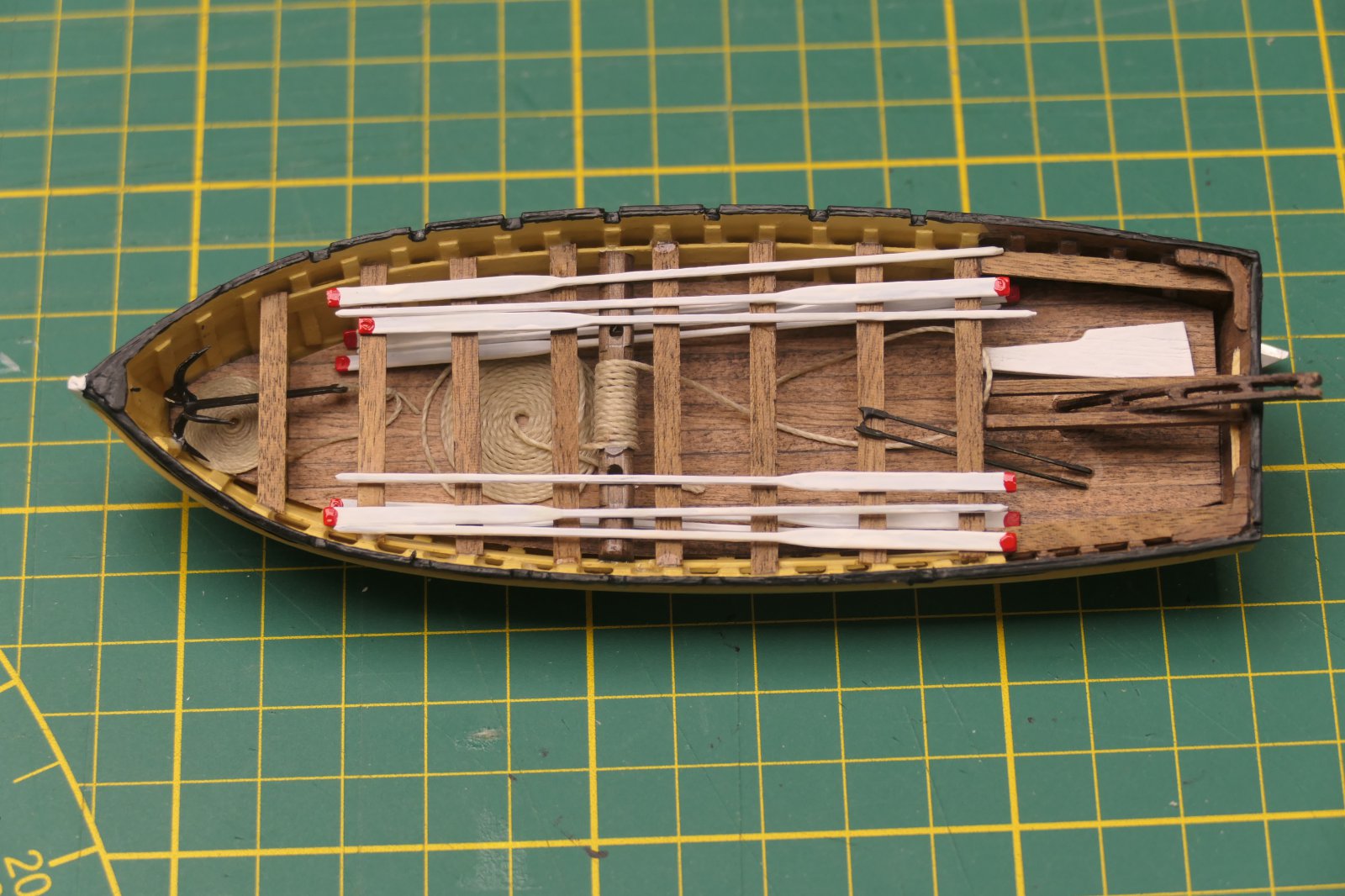

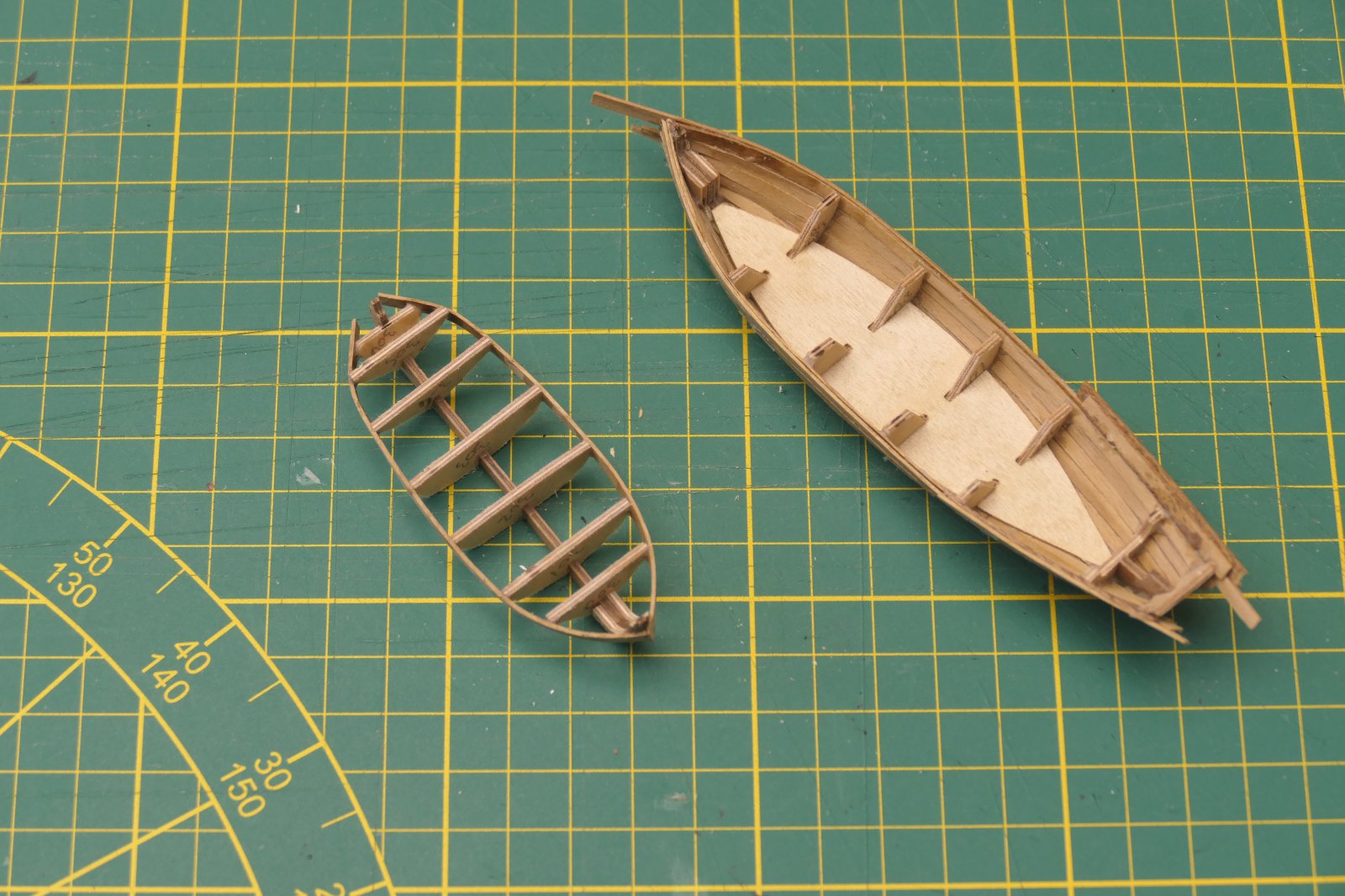

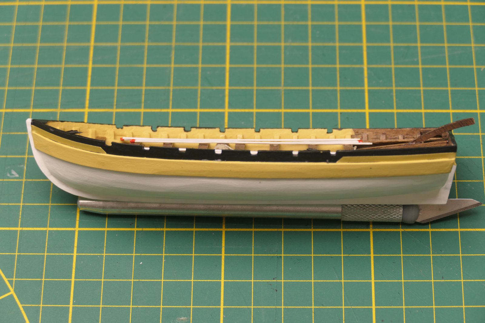

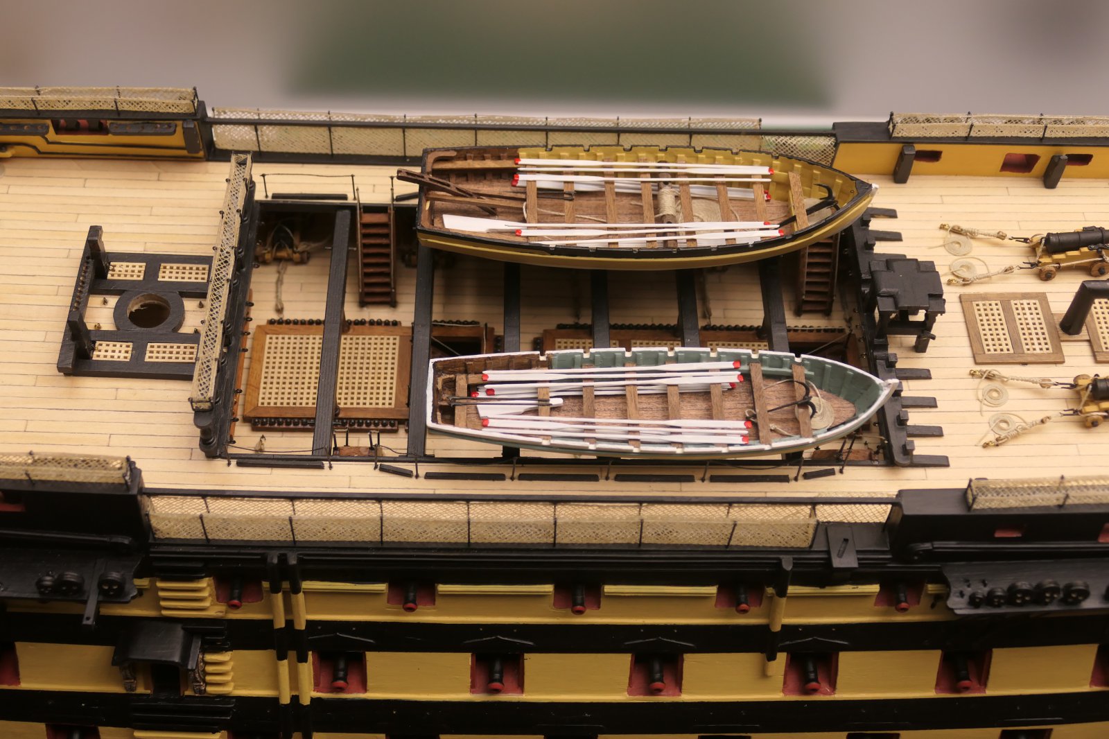

    De sloep is inmiddels ook helemaal klaar en ingericht. Om een klein beetje een beeld te krijgen heb ik alvast een plaatsje voor hem uitgemeten boven de kuil, samen met de barkas.

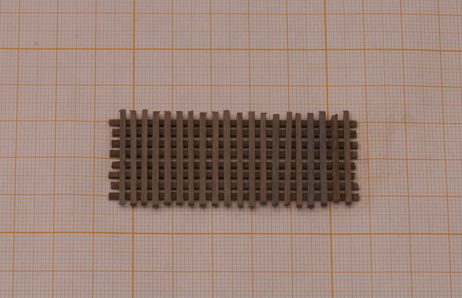

    De luiken zijn nu ook allemaal klaar en gereed voor montage. De dummy kanonnen op het onderste en middelste kanonnendek zitten erin. Maar ik heb het aanbrengen van de luiken toch maar uitgesteld. Ik vind het toch te kwetsbaar en het kan later altijd nog.
    M.a.w., de romp is nu helemaal klaar. Ik heb alles nog eens gecheckt en volgens mij ben ik niets vergeten.
