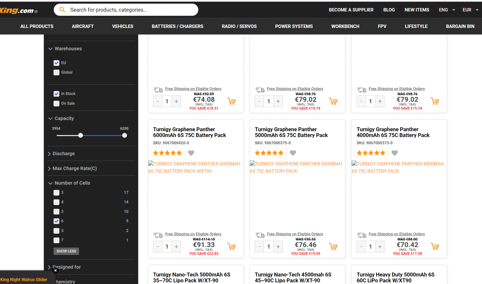

    Vlieg nu een jaar met de grafeenaccu's van HRB 6s 6000. Deze zijn beduidend beter dan gewone lipo's ook van gerenommeerde andere merken. Wanneer ik 2 packs combineer tot 12s trek ik bij het prophangen zo'n 90 tot 100 Ah (15 - 18C) na 5000 mah nog steeds vol vermogen.
    Ze laden snel en houden bij koude ook best hun vermogen vast.
    Ga een paar 4s 2200 halen voor m'n f5d falcon, kijken hoe die zich houden.
    Laatst bewerkt: 6 jan 2024
  2. Rhelie
    Rhelie Forum veteraan
    16 sep 2004
    12.016
    Nootdorp
    Hoe dan ? Hobbyking stuurt geen lipo's meer op.
