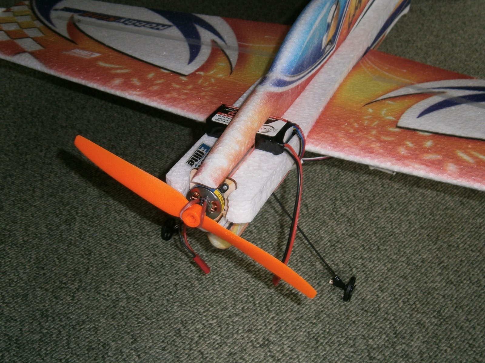

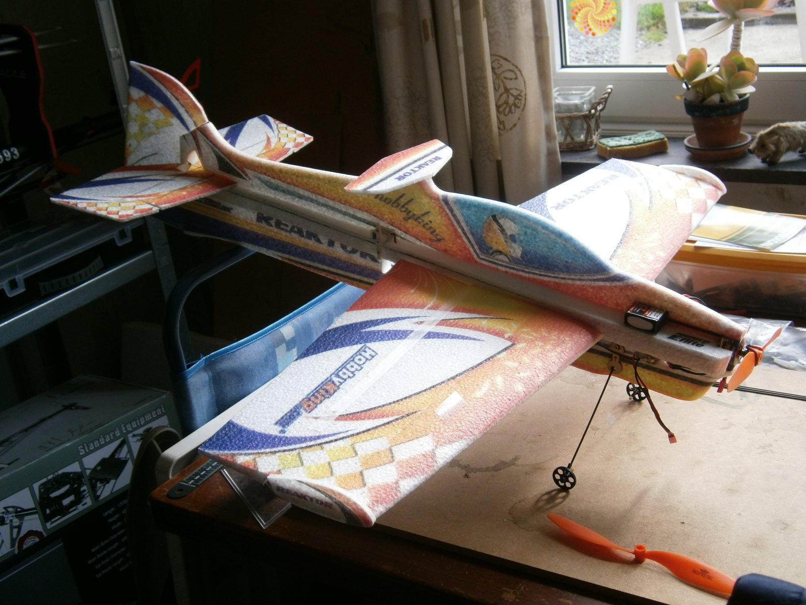

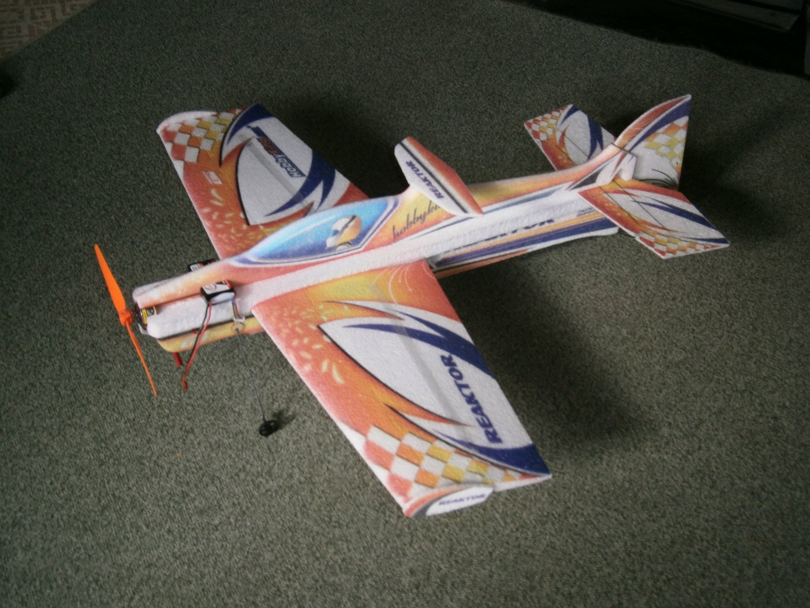

    Nou.........heb sinds een paar dagen mijn HobbyCity Reaktor EPP vliegend.
    Set up is een zwaardere geworden dan de meesten hier hebben, want mijn insteek was om ermee buiten te vliegen bij niet al teveel wind.
    Vandaar de keuze voor een iets zwaardere set up.
    Dit is mijn set up:
    NMT 1100KV Outrunner motor
    10X5 prop
    40A regelaar
    4 stuks 9 grams servos
    Orange full range ontvanger
    3S 1300mah Lipo packje
    Eigenlijk veels te zware set up dus, maar vergeef het me want dit is mijn allereerste EPP 3D kistje wat ik heb gebouwd.
    De volgende zou ik zekers met een lichtere set up uitrusten.
    Kwestie van trial and error voor mij.
    Dat aansturen van de servos naar de roer hevels met touwtjes vond ik maar niets.
    Weet dat het goed werkt, maar ben zelf meer van de vaste stuurstangen.
    Dus alles ook met vaste stuurstangen gemonteerd.
    De Elevator en Rudder servos heb ik zover mogelijk naar achteren gemonteerd om de stuurstangen zo kort mogelijk te houden.
    Dat was gelukt.
    Heb inmiddels een 15 vluchtjes gemaakt met deze Reaktor en Holey Smoke......wat vliegt ze lekker zeg!!!
    Des te minder wind er is, des te lekkerder ze vliegt.
    Met windstil weer kan ik haar zeer langzaam rondvliegen op 30cm hoogte en ze is zeer, zeer gewillig zonder nare of rare nukken en trekjes.
    Kon me op voorhand niet voorstellen dat dit EPP kistje zo goed zou vliegen.
    Hier komt een 2e van bij die ik nog veel lichter ga maken.
    Vr Gr Erwin

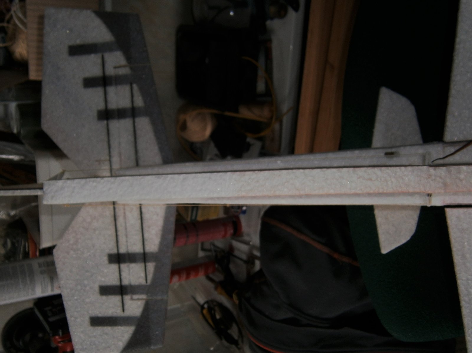

    Gisteren tijdens een paar slechte landingen brak het rudder kielvlak af van de Reaktor.
    Kwestie van makkelijk te herstellen, maar heb het gelijk maar ge-upgraded.
    Dat EPP kielvlak flexte als een pannekoek.
    Dus maar een exacte duplicaat ervan uitgesneden van Depron en nu veel stijver en...net zo licht.
    En gelijk vastgezet met kunststof scharniertjes.
    Morgen maar eens mee testvliegen en kieken hoe dat fijne gebakje zich houdt.
