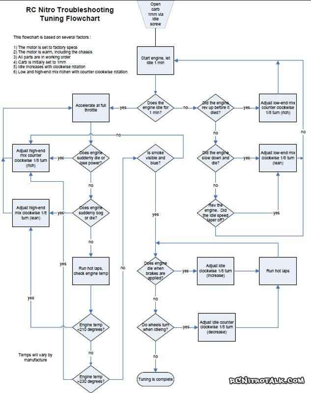

    Nog een tabel om je op gang te houden.
    at0ny vindt dit leuk.
  5. at0ny
    at0ny
    26 mei 2015
    165
    Dat is wel een handige ja. Die was ik nog niet tegen gekomen bedankt!
