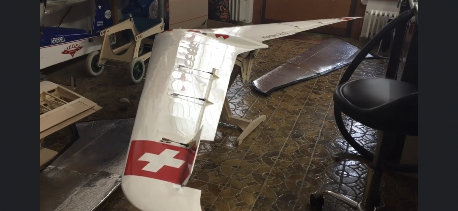

    Ik heb het “beruchte” filmpje gevonden!
    Even een paar screenshots:
    Rol
    Richting
    Rem
    Hoog

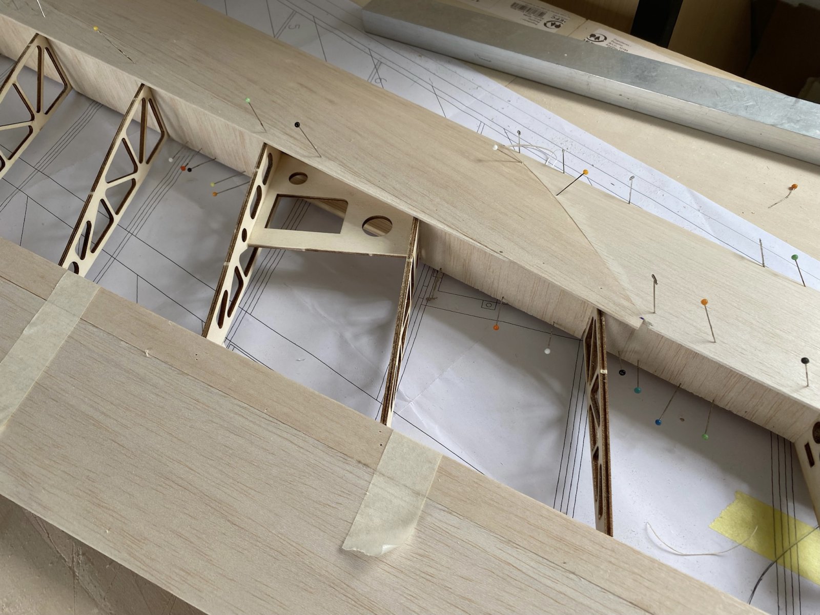

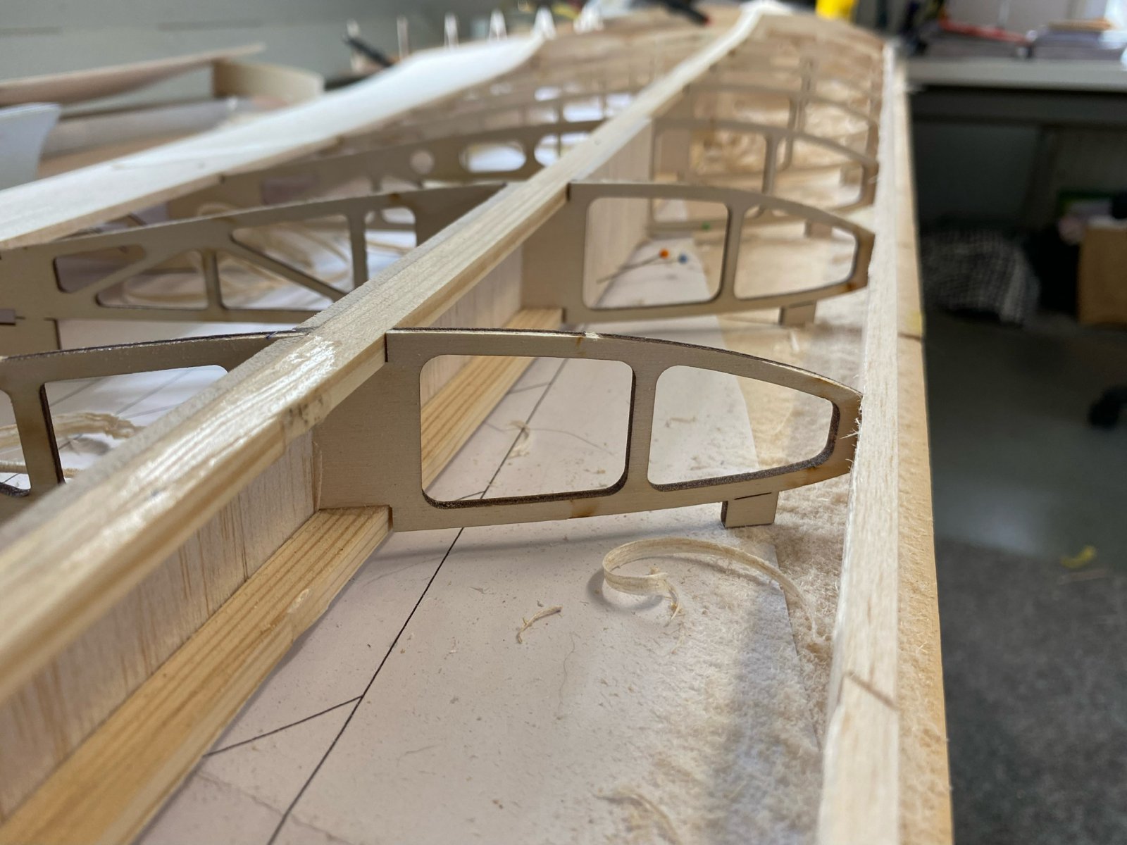

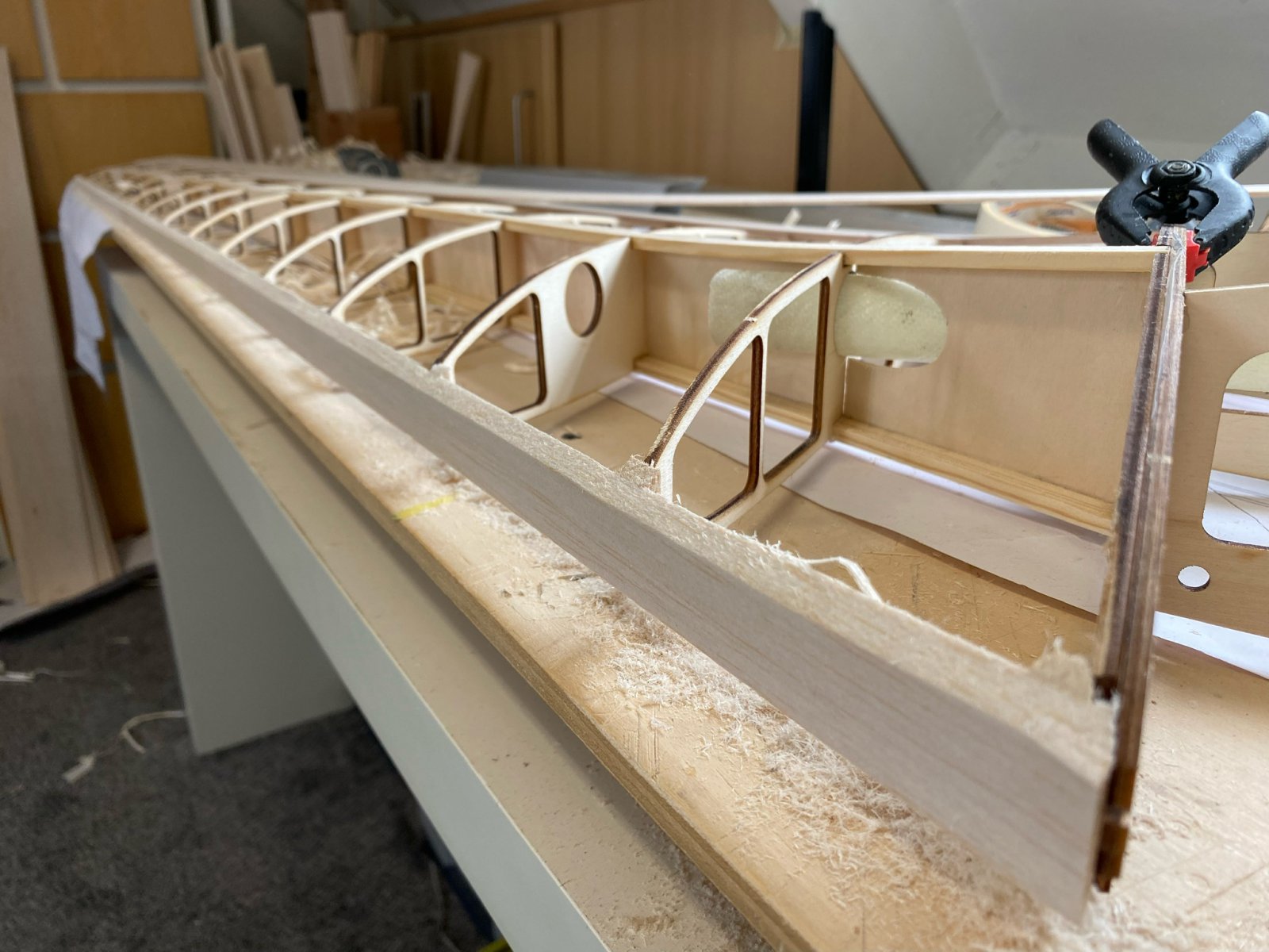

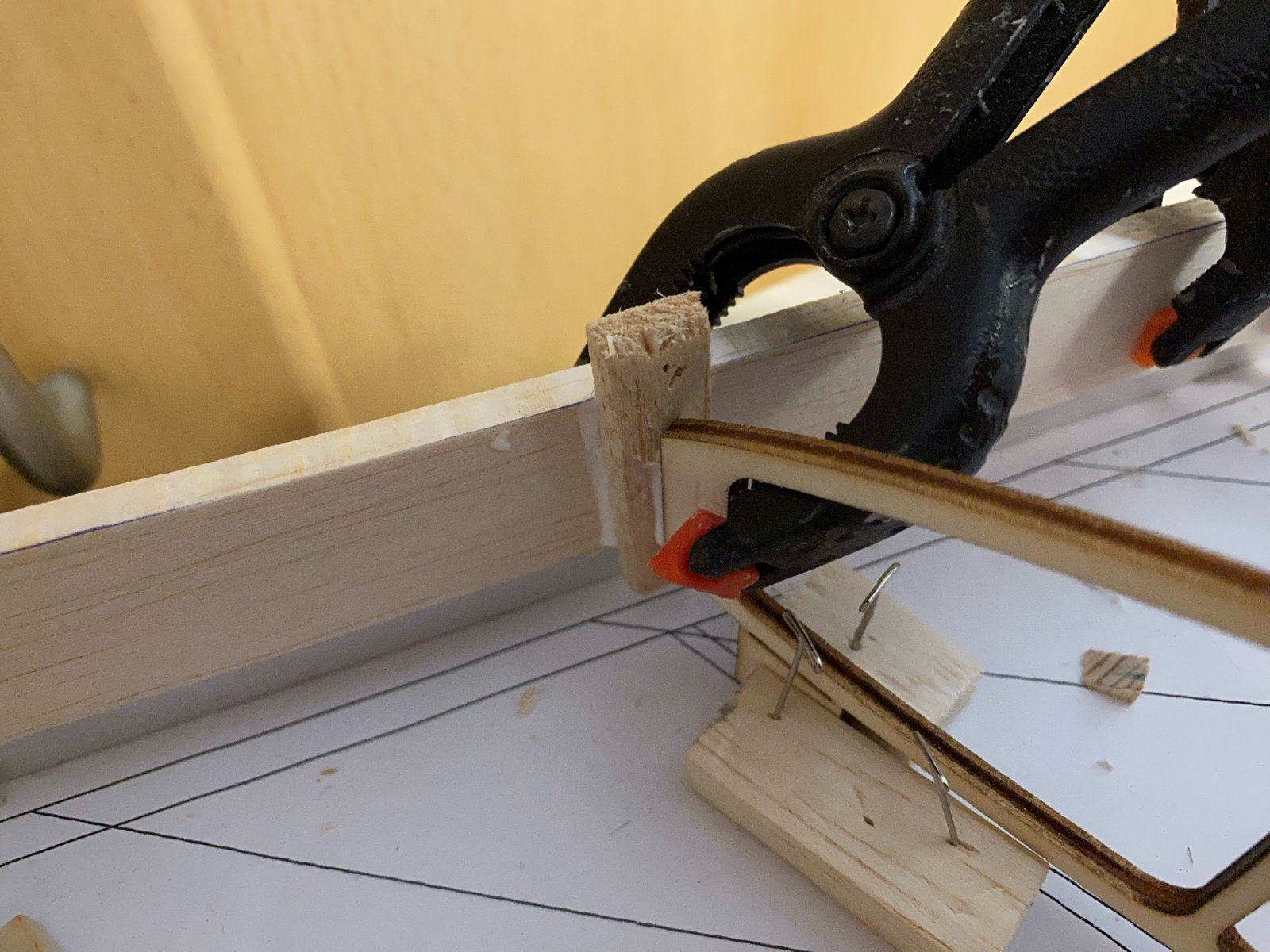

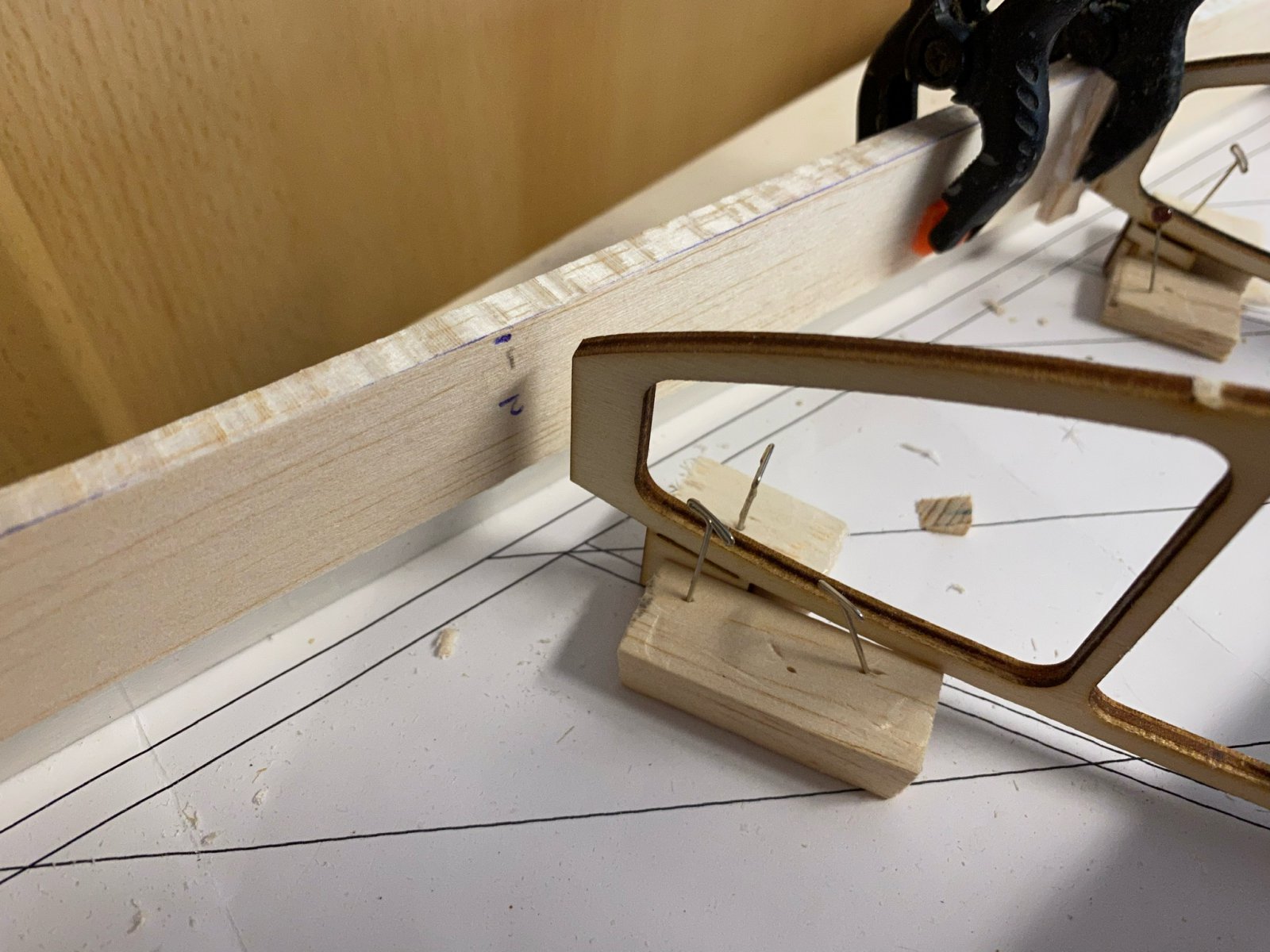

    Verder met de neuslijst - of althans een deel daarvan. De beplanking komt op deze lijst te liggen. Ik heb deze lijst ruim overmaats gesneden - hij moet na verlijming dus nog op maat geschuurd worden. Bij verlijming gebruik ik een aluminium L-profiel van 2 meter lang om de lijst exact recht te krijgen.
    Vreemd - de wortelrib en die daarnaast (nr 2) zijn te kort. Er ontstaat een spleet tussen deze ribben en de neuslijst. Dit zelfde probleem is ook te zien in de bouwfoto’s op FB. Het ligt dus niet aan mij. Een paar stukjes balsa lossen dit probleem eenvoudig op. Daarnaast lijkt er ook een fout in de tekening te zitten. De neuslijst op tekening ligt 6 mm naar achteren. (Je zou dus denken dat alle ribben 6 mm te lang zijn. Ik zal het eens navragen in de FB-groep.

    F8DBE98C-33F4-4A15-B639-5E17CE4B0D84.jpeg 3BE5A707-F3F4-4321-8AEC-F137AF138A7C.jpeg Vervolgens de voorlijst schuren;

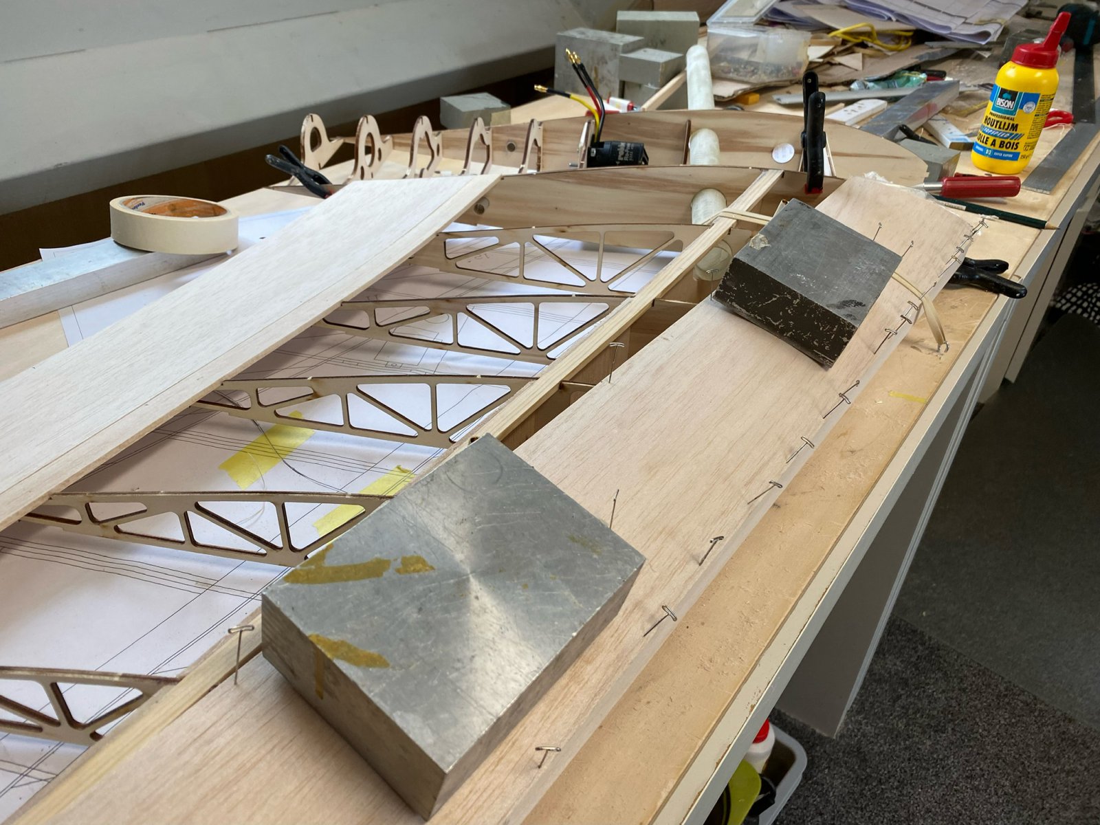

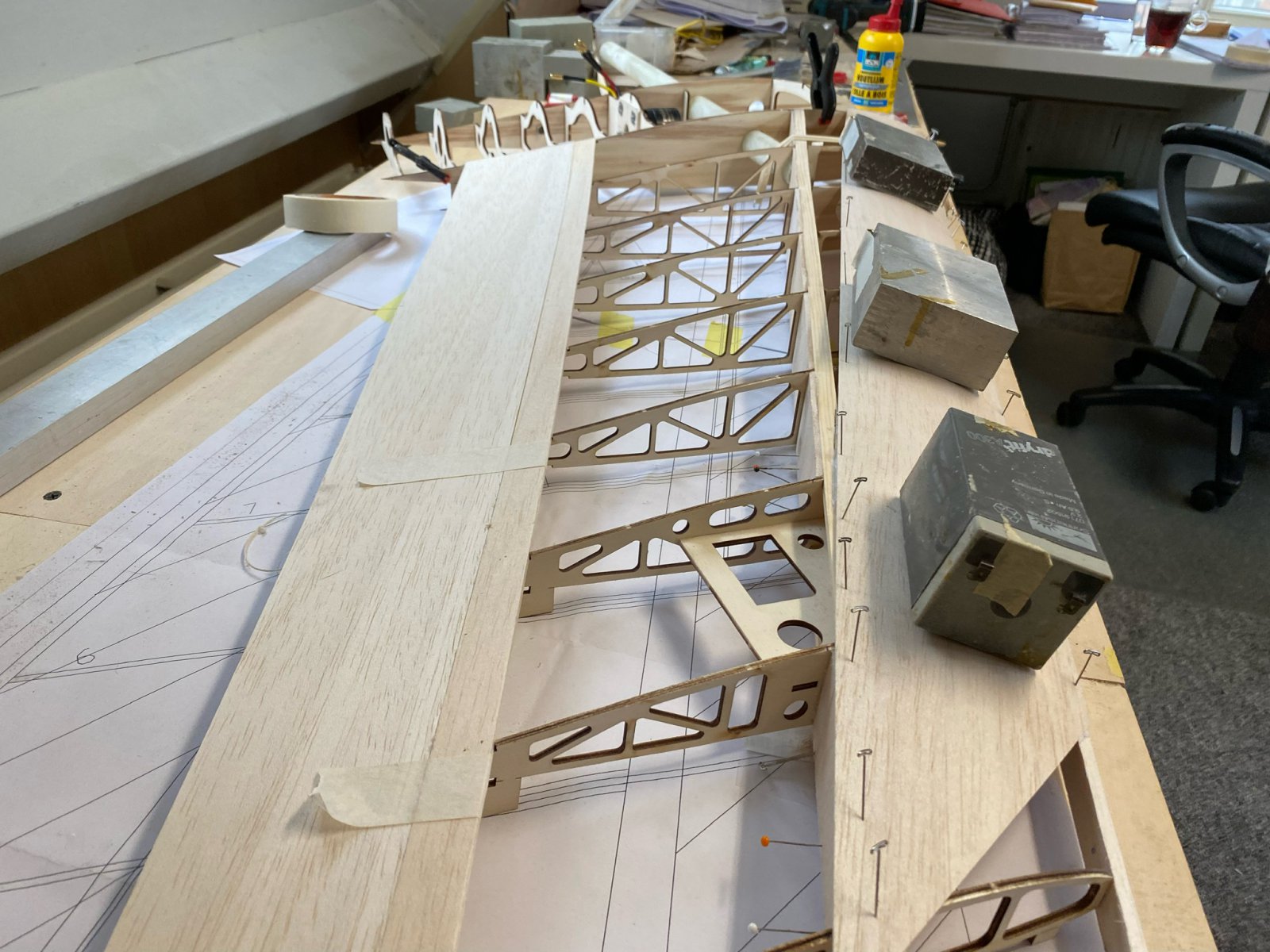

    Ik ben nu zover dat de eerste delen van de vleugelbeplanking aangebracht kunnen worden.
    Er wordt 2 mm balsa voorgeschreven. In de FB-groep wordt geadviseerd om vooral lichte plankjes aan de tippen te gebruiken. Gelukkig heb ik nog een partijtje 2 mm balsa liggen. (28 stuks nodig!) Ik heb de plankjes op gewicht geselecteerd en gebruik 33-35 gram voor de wortel en 25-28 gram voor de tippen.
    Nog een paar tips;
    -tijdens het beplanken klem ik de romp tegen de vleugelwortel om te voorkomen dat er een spleet ontstaat.
    -ik bevochtig de plankjes die in de sterkste kromming moeten worden gemonteerd. (Alleen buitenzijde)

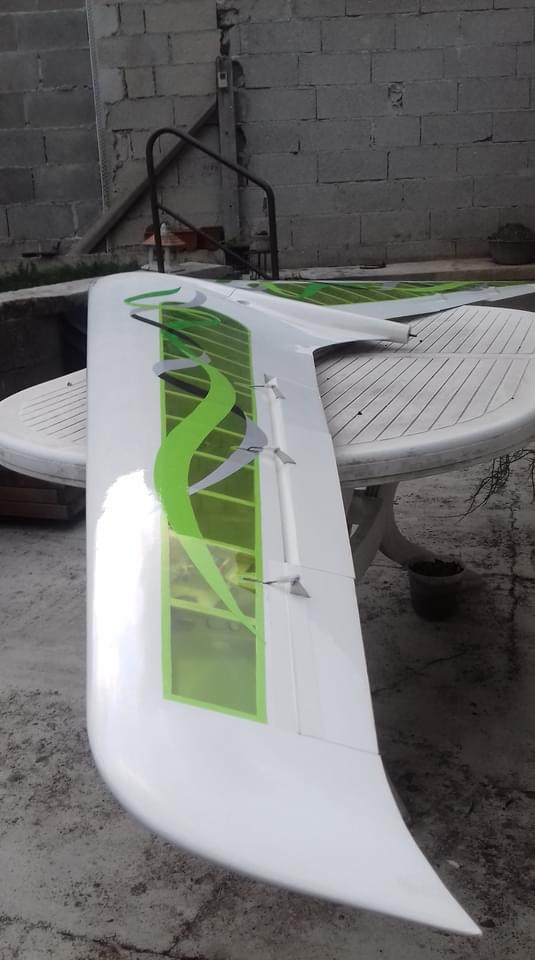

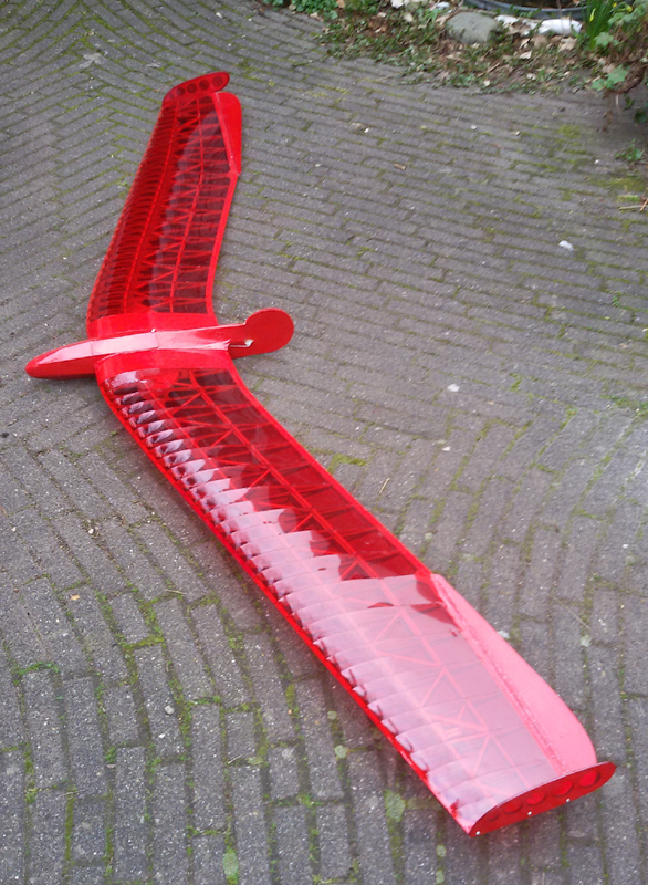

    Het bouwplan laat geen indekking zien ter plaatse van de servo’s. Ik zie een aantal nadelen van deze constructie:
    - bij de-montage van de servo moet de folie open gesneden worden.
    - het folieen van de vleugel wordt bemoeilijkt omdat de stuurstangen al voor het folieen gemonteerd moeten worden.
    - de stuurstangen moeten door een gat in de folie naar buiten worden geleid.
    Daarom wil ik servo-deksels aanbrengen. Ik weet alleen nog niet hoe…
    Een mooi voorbeeld van de orginele constructie
    Frederik S en jve vinden dit leuk.

    Heb ik ook aan gedacht maar dan wordt een flink deel van de vleugel ingedekt en juist de transparante indekking vind ik erg mooi.. Zie als voorbeeld hieronder.

    Valt nog best mee. Blijft nog aardig transparant. Of je moet een soort transparant kunstof-plaat nemen voor je afdichtplaatjes.
    Edit:
    Heldere Polycarbonaat 2mm --> www.kunststofplatenshop.nl/polycarbonaat/platen/
    Bij Conrad hebben ze ook 1mm.

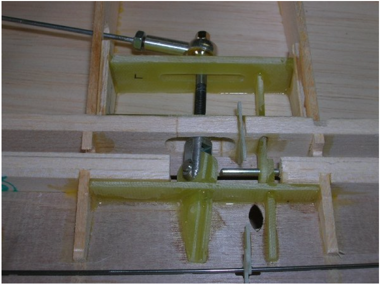

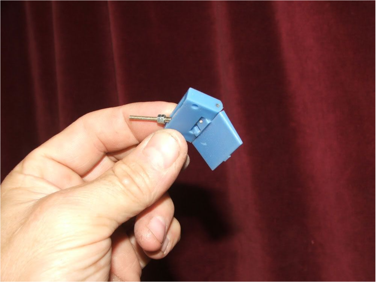

    Ik weet niet of er iemand hier ervaring meet heeft?
    Blijkbaar heten deze Swingees je sturing gaat hier van horizontaal naar verticaal.
    Ik heb ooit een soortgelijk systeem gezien op de beurs in Dortmund maar nooit gebruikt gezien in een model.
    Geen idee of je ze ergens kan kopen.
    Lijkt me wel een mooi manier om alles in de vleugel te houden.

    Ik al heb zeker 25 jaar zo'n blauw kunststof setje (had er 4 maar kan er nu nog 3 vinden in mijn doosje).
    Nooit gebruikt, en zal het niet gebruiken, hoewel ze zeker niet slecht zijn. Ze gaan een beetje zwaar maar weinig of geen speling.
    Echt dun zijn ze ook niet, te dik voor mijn dunne profielen.
    Op verzoek kan ik ze opsturen.

    Dit is een variant op het RDS = Rotary Drive System.
    Alleen zit er hier een extra component tussen in de vorm van de arm die, geleid door de sleuf, de haakse koppeling in het roervlak aanstuurt.
    Lijkt me gemakkelijker ruimte/speling te kunnen ontwikkelen dan de RDS systemen die via de servo rechtstreeks een gebogen as in een 'bakje' laten glijden dat in het roervlak zit.

    Ik heb er ook twee. Ooit 2e hands verkregen (maar nog wel nieuw). Nooit gebruikt omdat er veeel te veeel speling op zit.

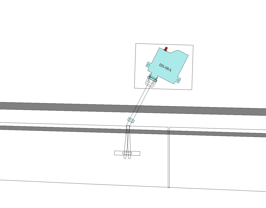

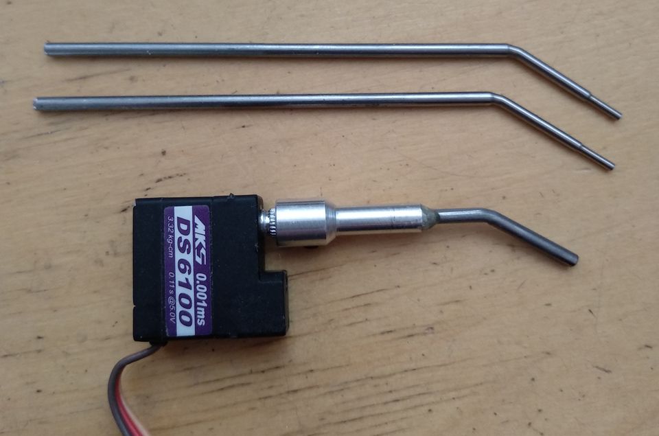

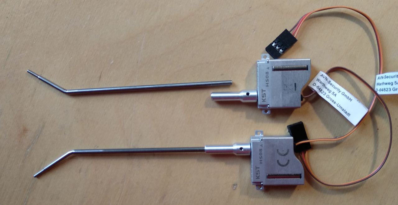

    In mijn Pace heb ik op rolroeren altijd RDS ingebouwd. Met een opnemer van Oberflugmodellbau en de rest zelf gemaakt.
    https://oberflugmodellbau.de/rds-system-b
    Voor de tweede Funk die ik nu aan het bouwen ben heb ik weer RDS gepland. Daarvoor dunnere servo's en een nieuwe Spline gemaakt door Ober.
    Hier een foto van de servo met spline en armpje voor de Pace en de armpjes voor de Funk, die nog moeten worden ingekort vóór de inbouw.
    Ik zet de servo wat scheef in de vleugel zodat de arpje zo min mogelijk glijden in het rolroer, maar bij kleinere uitslagen vrijwel alleen een op-en-neer beweging maken.
    De arm is nu van 2.5 mm staaldraad, getrapt geslepen naar 2 en 1.6 mm om goed in het rolroer te passen.
    De volgende worden van 2.5 mm stalen buisjes (2.1 inwendig) waarin 2.0 > 1.6 mm staal komt.
    Het slijpen doe ik in mijn draaibankje met een Proxxon slijpsteen en daarna een polijstschijfje op de plaats van de beitel.
