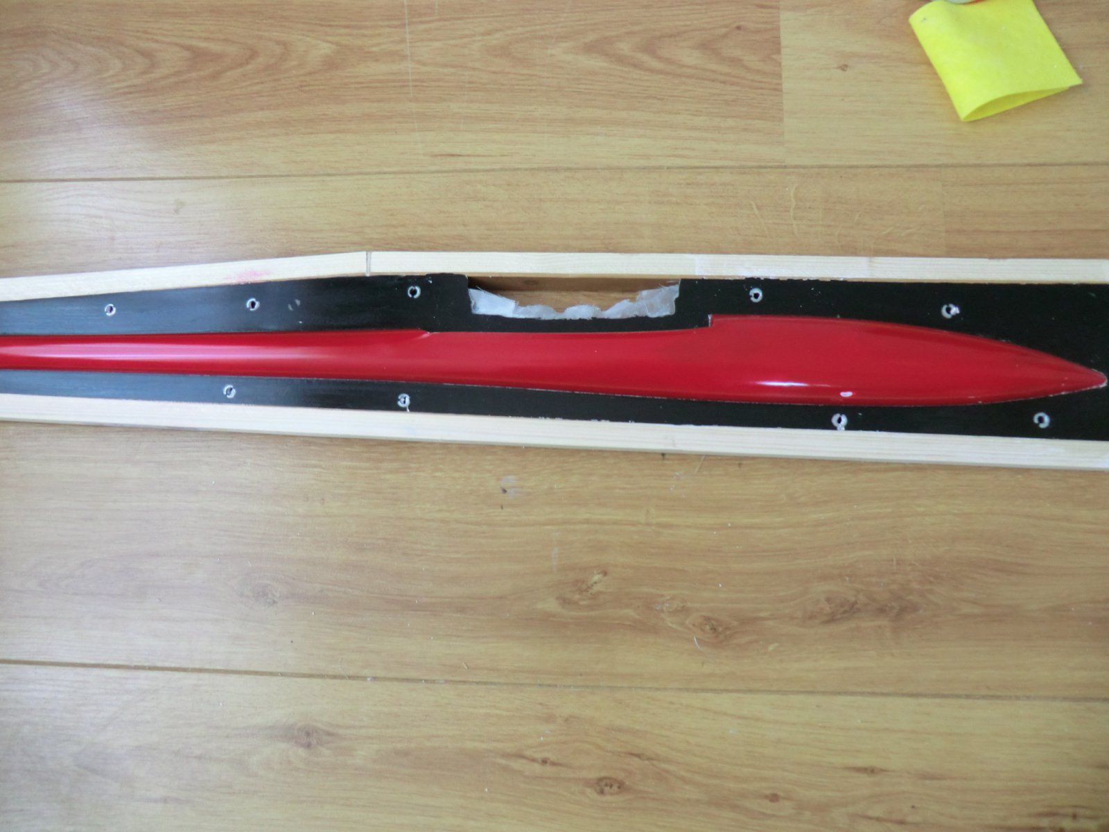

    Voor deze romp heb ik een te lage bekisting gebouwd voor de Poraver.
    Het duurde te lang voor de Poraver er was dus ben ik alvast begonnen en 1 dag later stond UPS voor de deur.
    Dus dat is voor het volgende projectje.

    Ik heb hem vanochtend uitgepoetst en van een tweede laag was voorzien.
    Die poets ik morgenochtend uit.
    Ik twijfel nog of ik er weer een houten bekasting omheen maak.
    Voordeel is dat de mal stijver wordt, nadeel is dat ik eigenlijk de bekasting iets te klein gemaakt heb zodat ik in de problemen kwam met de koppelbouten.
    Die zitten zo dicht op de bekasting dat weefsel daar aanbrengen erg lastig was en ik vrij veel luchtinsluitingen kreeg.
    Nou is dat op die plek niet zo heel erg maar mooi is het niet.
    Of ik maak aan deze kant de bekasting wat breder, dus aan de buitenkant van de andere kant.
    Alleen dan moet ik een stuk hout hebben van 270cm lengte omdat 240 cm dan niet lang genoeg is.
    De opbouw van de eerste kant is:
    Vormenhars.
    Katoenvlokken.
    Rond de koppelbouten weer ingedikte hars met katoenvlokken om het af te ronden voor het weefsel.
    Dan 49 grams, 2 lagen 160 grams weefsel en een laag 280 grams.
    Het lossen ging echt makkelijk, aan de voorkant een plamuurmes en dan rustig naar de achterkant bewegen.
    Nog voor ik bij de vleugelopening was kwam hij al helemaal los.
    Ik heb toch weer gewoon carnaubawas gebruikt.
    3 maal ingesmeerd en een uur of 4 later uitgepoetst, dus niet eens 5x poetsen zoals ze aanraden.
    De verf op de oermal is Maston 2K van Hornbach.
    GJ
