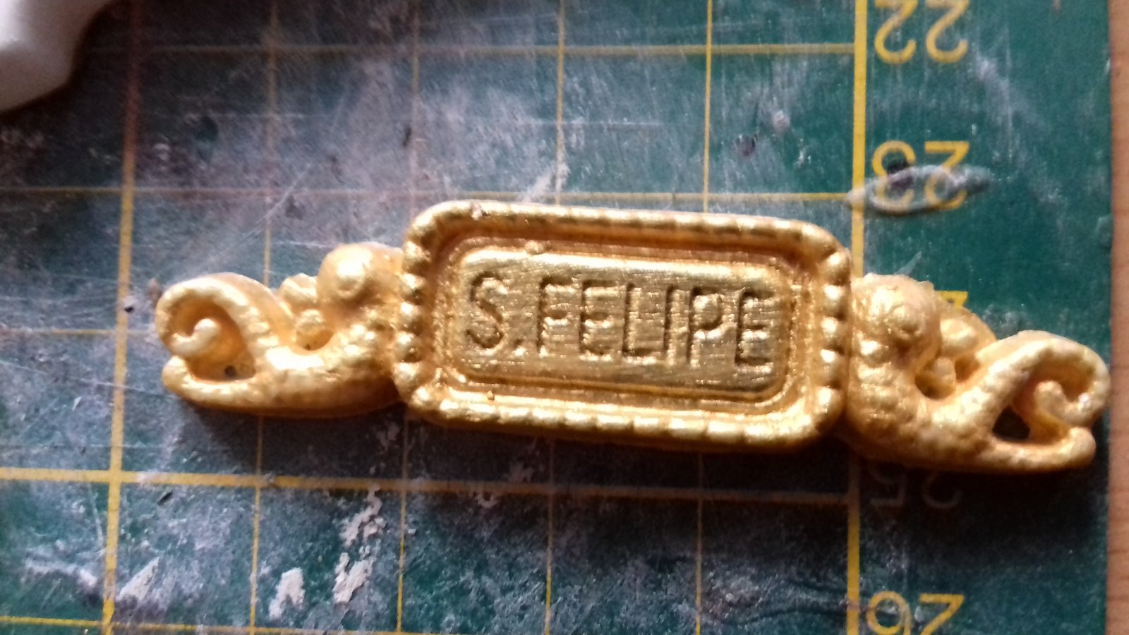

    Ziet er super uit! Gebruik zelf ook vaak airbrush voor effecten. Heb je toevallig ook een tip voor letters die in het ornament liggen in plaats van er bovenop? Krijg het niet mooi.
