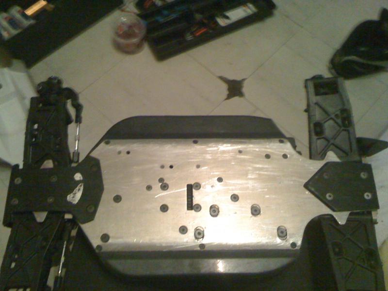

    Edit: hier de foto van de twee lege gaten...
    Wie het weet mag het zeggen. Ja ik weet het al aardig tekeer gegaan (heeft 4 packs gereden...) ;-)

    Volgens mij wordt daar je achterste hinge pin houder mee vast gezet...
    Zou deze toch vastmaken hoor :$

    Zoals kurtje zegt. Daar zit je suspension/hingepin houder vast. Doe ook wat threadlock op de schroefjes, dan gaat ie in ieder geval niet makkelijk los.

    Dat ding zit wss ook vast geschroefd in de bulkheads, maar doe er maar schroefjes in met locktite :)
