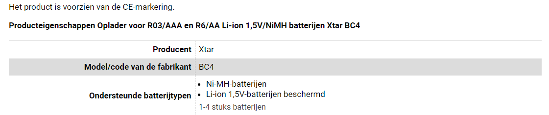

    Zie hier het XTAR lader ovezicht.
    https://v4.cecdn.yun300.cn/100001_1903115277/XTAR Charger Range Comparison Chart 2023.8.31.pdf
    - Je ziet daar dat deze 1.5 volt LiIon cellen alleen kunnen worden geladen met specifieke laders, waarvan sommige óók NiCd/NiMH kunnen laden.
    - De laders die gewone (3.6/3.7 V) LiIon cellen kunnen laden, kunnen geen van alle de 1.5 Li cellen laden.

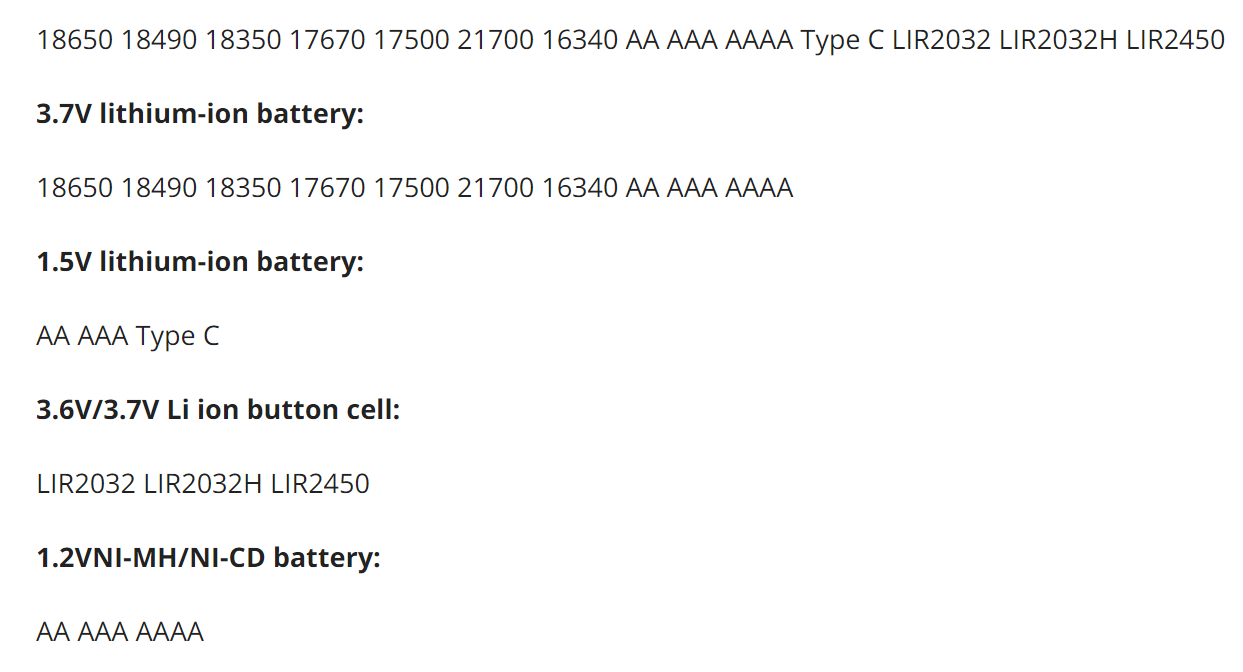

    https://www.xtar.cc/product/XTAR-1.5V-AA-3300mWh-Battery-137.html

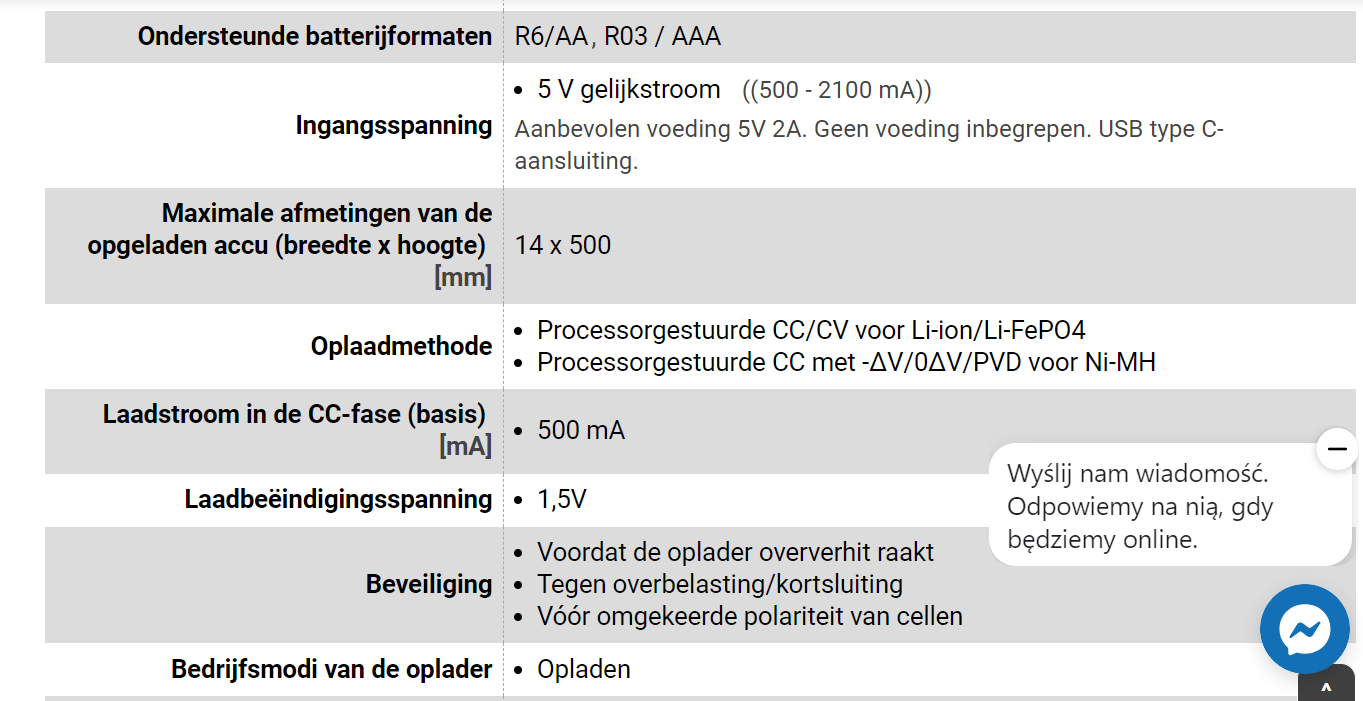

    Ik wil u even tonen waarom dit zo verwarrend is voor een leek.
    De oplaadmethodes zijn dezelfde.
    Oplaadmethode
    • Processorgestuurde CC/CV voor Li-ion/Li-FePO4
    • Processorgestuurde CC met -ΔV/0ΔV/PVD voor Ni-MH
    De everactive heeft dit ook, alleen die laadbeeindigingsstroom verschilt terwijl er toch een liIon in zit.
    Hier kan ik niet aan uit hoor.
    Ik begrijp verder niet waarom de ever active niet geschikt is. Er staat nergens bij dat merk dat er gevaar is voor bepaalde cellen.

    Het bovenste deel van de Xtar informatie met de opmerking over ondersteunde batterij typen laat je weg en dat is juist de essentie in dit draadje:
    Bij de Everactive wordt dit accu type niet genoemd.
