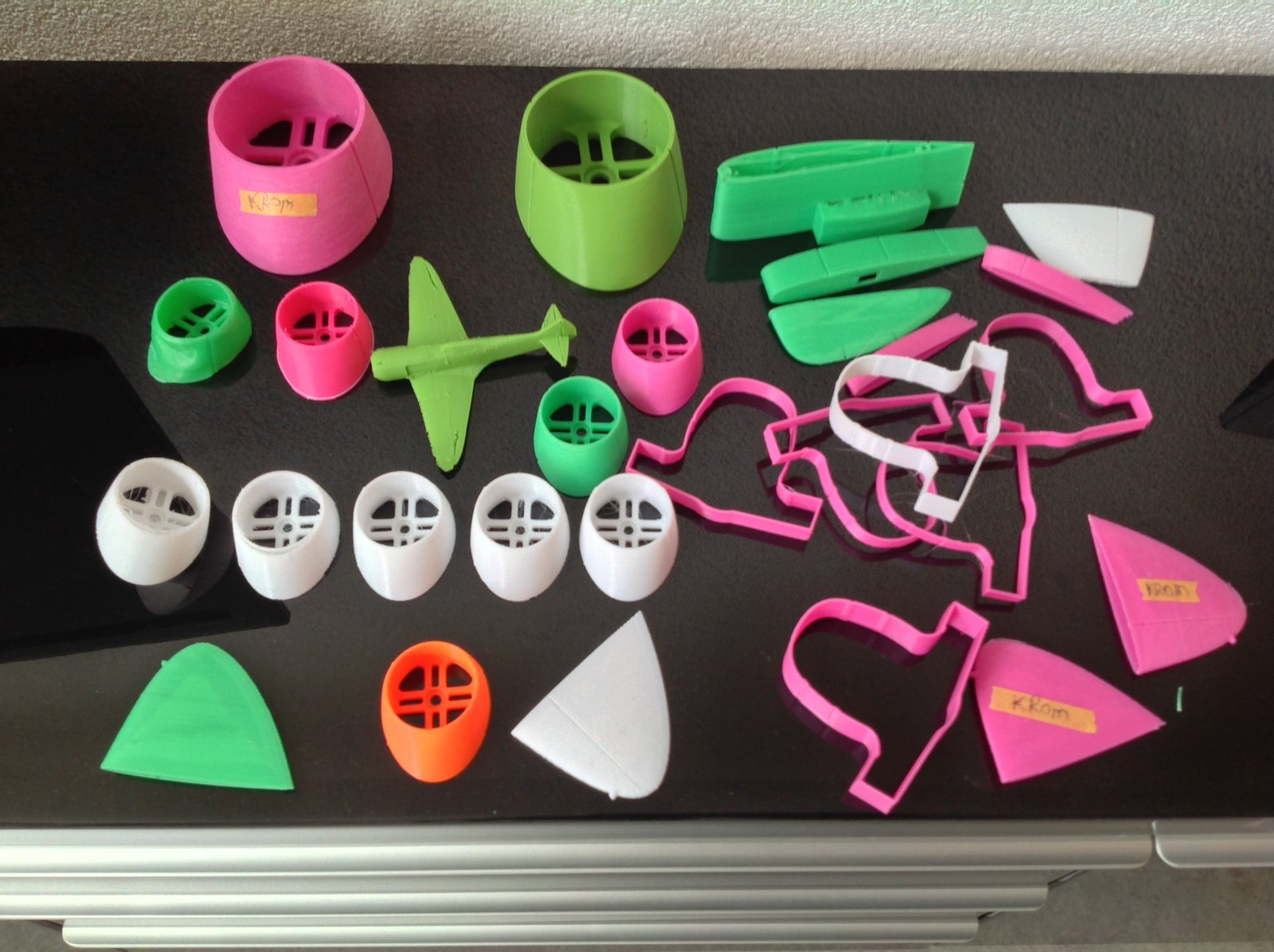

Wel hier even mijn twee geprinte modellen.
De Mig 21 en de Q-trainer:
Nog niet gevlogen, want sinds gistermiddag pas gereed.
Beide van https://3dlabprint.com/
Geprint met PLA van https://www.123-3d.nl/ waar ook mijn printer (Anet A8) vandaan komt.
Ik heb gewoon de G-code bestanden gebruikt zonder aanpassingen.

Mooie omgeving daar in Hell.
Die ook nog is opgesierd door twee(drie) mooie modellen.:rolleyes:
Roze en geel 'knalt' ook behoorlijk zeg!
Ik ben dan ook benieuwd hoe die Titan aero extruder haar werk gaat verrichten.
Groet:Robin

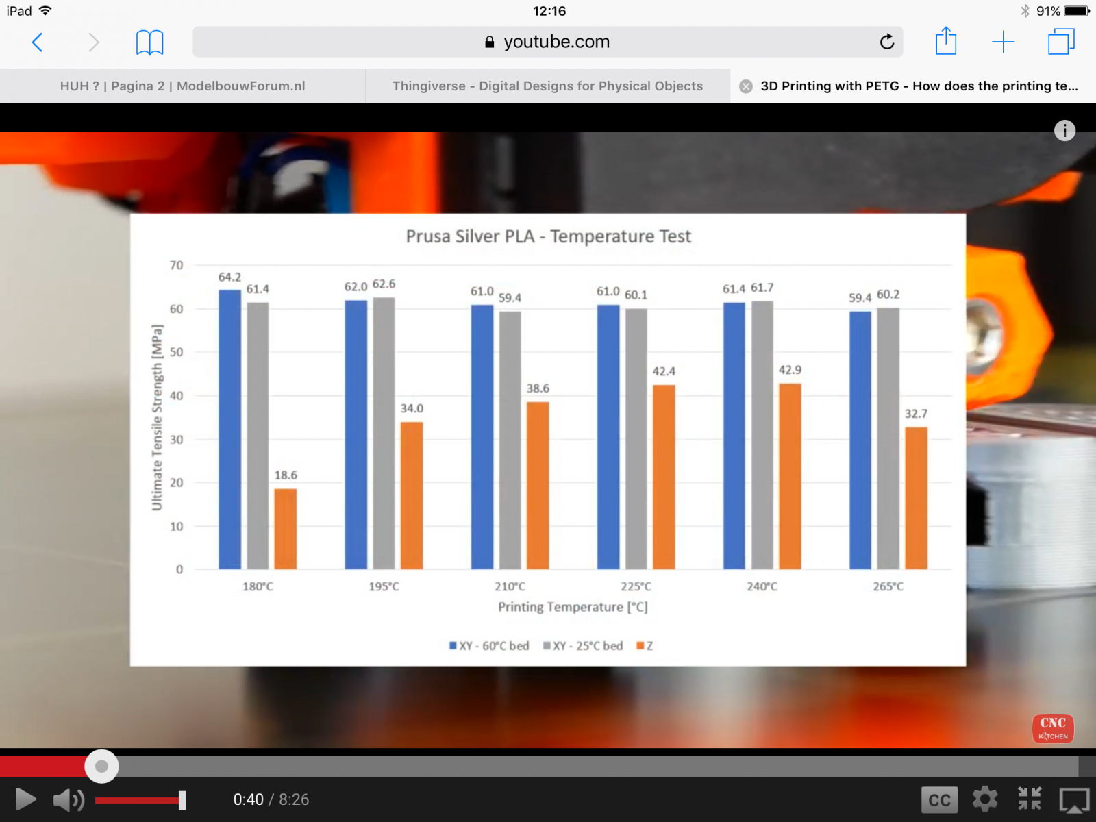

Even een feel good filmpje van PETG (héé,heb ik ook nog:rofl:)
Groet:Robin
