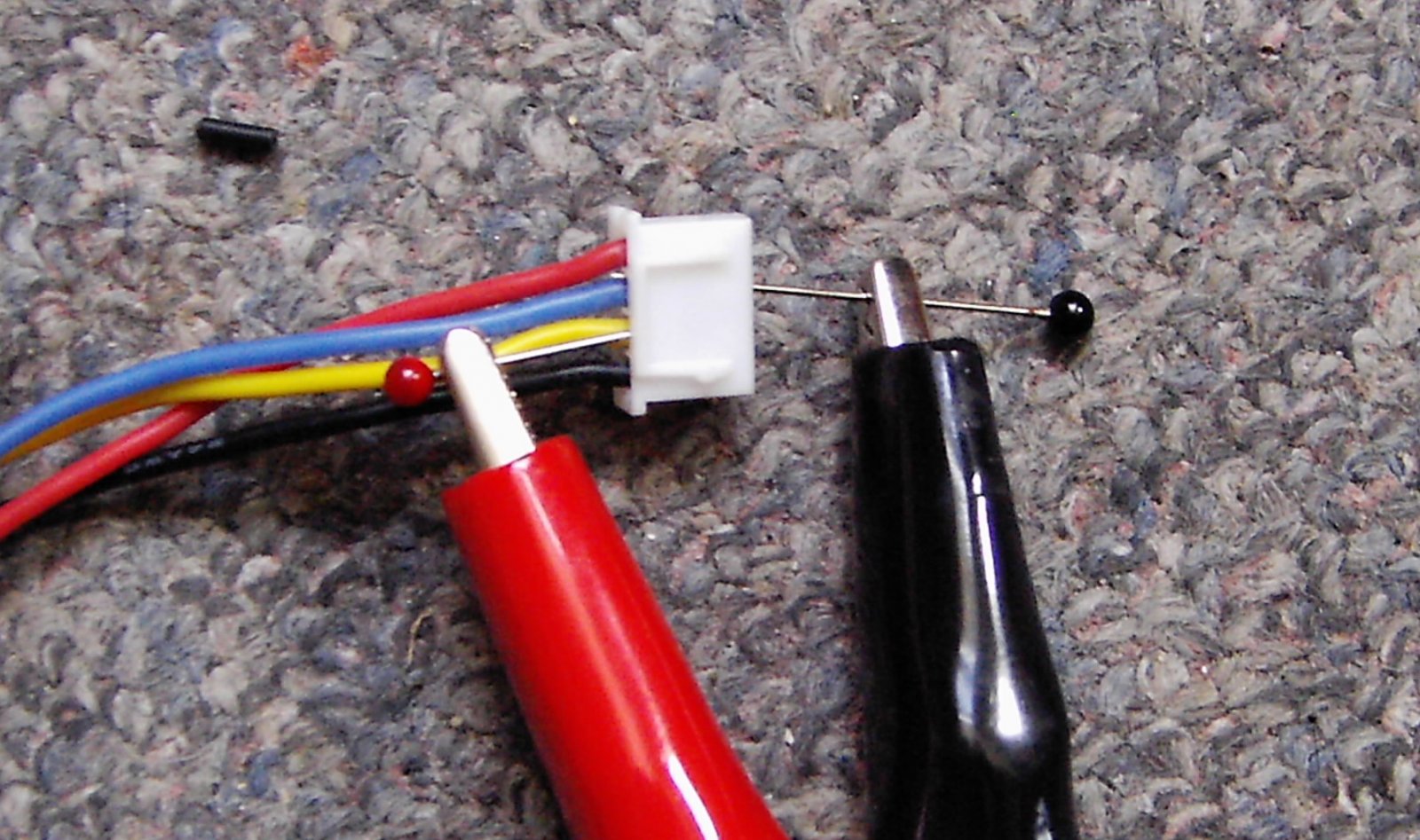

    Hallo Joris,
    Hier de foto: Enkele cel opladen..jpg
    Ik meet vooraf om welke cel het gaat (op de contacten aan de andere kant van de balanceerstekker) en stel vast wat plus en min is.
    Op de foto heb ik de kopspelden willekeurig in de stekker gestoken, want de polariteit is hier dus omgedraaid (de zwarte draad in de stekker is min)...
    Zou je dit op deze manier aan de lader aansluiten dan zal die beginnen te jammeren dat de polariteit verkeerd is.
    Omdat de spelden maar een minimaal contactvlak hebben en de draden aan mijn experimenteer snoertjes (uit veiligheid) niet erg dik zijn, laad ik op deze manier met hooguit 1 Ampère.
    Je zet de lader op één cel en geeft de laadstroom in en lat de lader zijn ding doen.
    Met een beetje mazzel krijgt 'ie de cel op 4,2V en kun je de lipo gebruiken.
    Ik heb dit ook een paar keer gehad met nieuwe lipo's, de meeste kon ik naladen op bovenstaande manier en functioneren de lipo's normaal.
    Groeten, Jan.

    Bedankt voor de foto en duidelijk uitleg.
    Als het niet lukt om hem naar die 4,2 te krijgen kan ik dan de lipo wel gebruiken of is dat vragen om moeilijkheden?

    Hallo Joris,
    Probeer het eerst eens en zie hoever je de verdachte cel erbij krijgt.
    Kom je niet boven de 4 Volt dan zou ik het niet wagen.
    Lukt dat wel zet dan de LVC van de regelaar hoger (3,8V bijvoorbeeld) dan je normaliter zou doen, zo voorkom je dat de verdachte cel, als 'ie het niet mocht trekken als eerste leeg raakt en oververhit raakt, met alle mogelijke nare gevolgen van 3dien.
