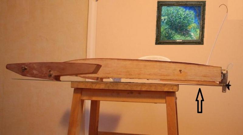

    @Lexo Ik heb er ruimte tussen zitten maar misschien niet genoeg.
    @eric_laermans Ik zal vanmiddag eens een foto maken van de zijkant.

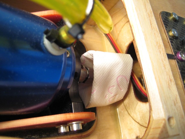

    Verder maak ik van "WC papier" een ring die om de kale as heen zit, blijft alles mooi schoon.
    Ja ja ik weet het ..... WC papier :(

    @R. Maas ; hoe moet ik mij dat voorstellen dat wc papier?
    Zoals belooft de foto.
    De teflon liner loopt nog een 2cm door in de strut.
    Nog een rechtop

    Zie foto: "WC papier" zit met een klein dubbelzijdig stukje tape vast. Geen gespetter meer van vet in het binnenste.
    Ben wel op zoek naar een mooi "kapje" voor een definitieve versie.

    Ik denk dat ik weet waar het water naar binnen komt.
    Als ik achter in de as kijk zie bij de pijl licht naar binnen komen.
    Daarna kan het water zo naar binnen lopen.
    Ik denk dus dat ik de strut vol met vet moet spuiten om de afdichting te maken.

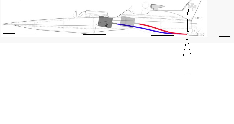

    1. druk de 'Stevenrohr' tot achterin de strut (= Wellenhalter),
    2. zorg dat het Stevenrohr geen hoek maakt ten opzichte van de strut, of dat de strut op dat punt uitlubbert/ kan lubberen,
    3. zoals op bovenstaand plaatje heel mooi zichtbaar, maakt de strut een klein hoekje ten opzichte van het wateroppervlak. Dit hoekje is erg belangrijk, óók voor de snelheid,
    4. je kan een Wellenkast overwegen (maar dat zou ik in dit stadium nog niet doen, eerst finetunen),
    5. bouw licht en gebruik de hydro-prop zoals bedoeld, dus slechts half (zie plaatje) in het water.
    Zelf ben ik wel fan van H&M hardware en heb er goede ervaringen mee (zonder enig gebruik van vet).
    PS ik denk dat de hydro 'an sich' wel waterdicht is, maar het zit 'm in de afstelling, manier waarop je vaart...

    Stevenrohr == messing buis. Het Stevenrohr schuift in de zgn Wellenhalter (== Strut), ik weet niet precies hoe ver, maar vermoedelijk 7 - 10mm (?). Stand strut t.o.v. bodemplaat hydro zegt nog niet zo heel veel. Meestal lukt het wel de hydroplane zijdelings op een tafelblad of zo te schuiven, waarbij het roer en de turnfin buiten het tafelblad zitten uiteraard. Vervolgens kun je kijken of de strut-angle juist is en niet nul graden of zelfs negatief.
    Zie hier voorbeeldje met behulp van glasplaat om de hoeken met het wateroppervlak te checken:
    Laatst bewerkt: 6 nov 2016
