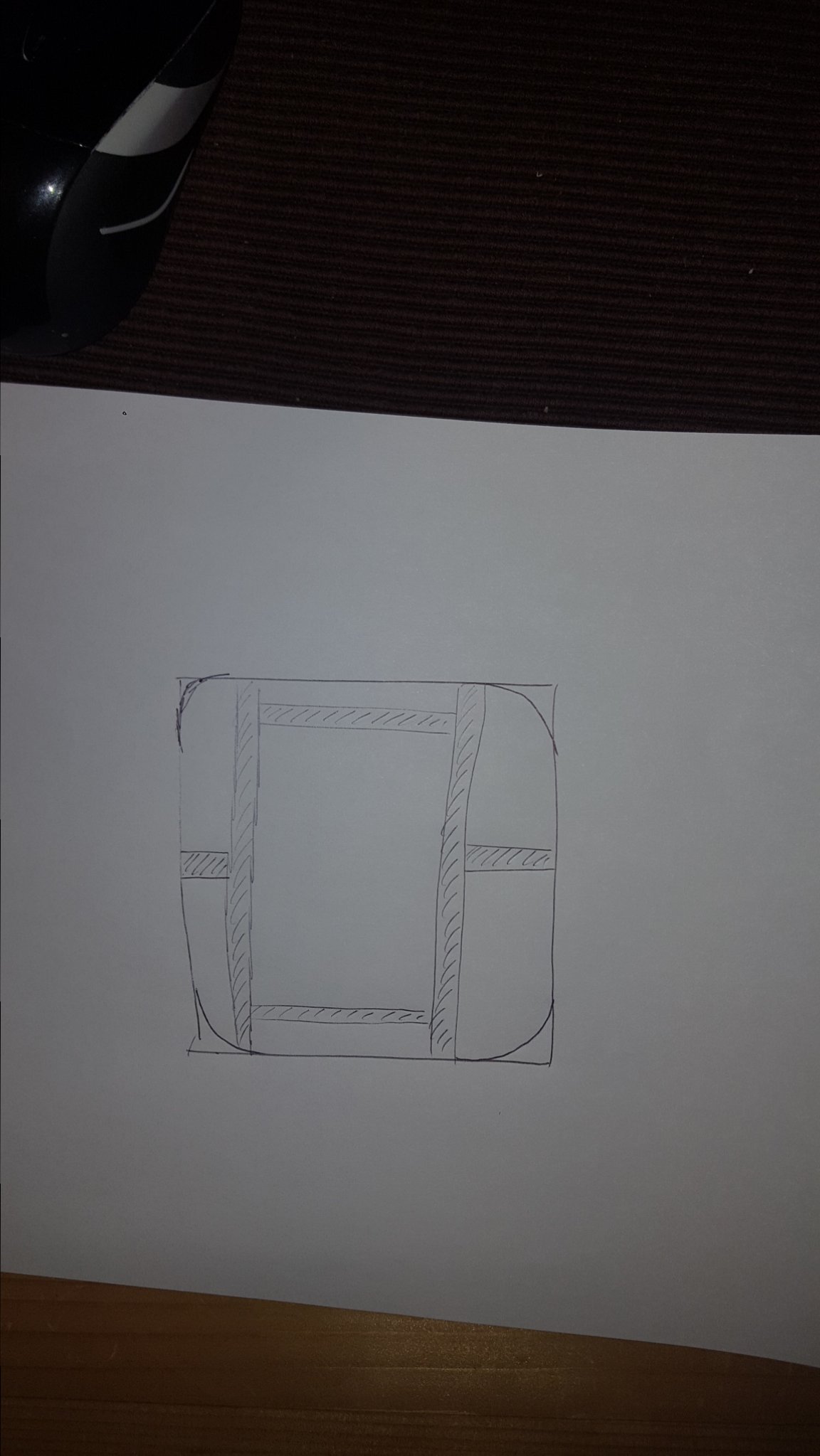

Anders.... Vierkantbuis van 120x120 kopen. En de binnenbuis zelf maken; 2 platte stukken staal van 8 mm dik , zoiets:
full
pfff , maar dat gaat een werk zijn dat het goed past , zonder dat het staal te veel verbogen is ivm lassen .
