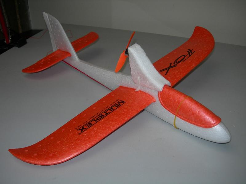

    Setup:
    - Body: MP Fox [2brothers]
    - Motor: 18-11 2000kv Micro Brushless Outrunner (10g)
    - Prop: GWS 3030
    - Lipo: ZIPPY Flightmax 350mAh 2S 20C
    - Servo's: 2x2.5g, richting en hoogte [uit micro Cessna]
    - Esc: TURNIGY Plush 6A /.8bec/6g Speed Controller
    - Ontvanger: Corona Synthesized Receiver 4Ch
    - Overig: 3 dunne rietjes, 1.5g piepschuim, 2 Control Horns 16x20mm
    Gebouwd als een easystar, dus met de prop op de rug en de servo's op z'n kop a/d buitenkant. Hoogteroer is met de hand ingesneden. Richtingsroer is een stukje piepschuim met plakband tegen de staart aangeplakt. De 'kanalen' voor de rietjes heb ik thermisch uitgefreesd met een soldeerpistool waarin ik een oude fietsspaak gezet heb (na wat bochten in de spaak gebogen te hebben). Dat soldeerpistool was ook nuttig voor het uithollen v.d. romp: gewoon een stukje dun koperdraad in de juiste vorm gebogen en als thermisch mes gebruikt. Alleen uitgehold wat nodig was. Met de accu achter en de ontvanger voor ligt het CG net iets (dwz. enkele mm) voor het originele CG. Totaalgewicht bijna 100g. De motor trekt 1.5A WOT.
    Ik heb nog amper ervaring en dit is mijn eerste ombouw projectje, dus ik ging er vanuit dat de maiden zeg maar een "hele leerzame ervaring" zou gaan worden. Maar het vloog eigenlijk opvallend goed! Precies rechtuit en bij volgas licht omhoog trekkend. Loopings geen probleem, zelfs niet met deze kleine prop. CG ligt iets te ver naar achteren, maar dat is verholpen door ontvanger en accu te verwisselen van plaats. Moet wel het gas erop houden, want 't zweeft natuurlijk niet super met dit gewicht en met de 'air break' bovenop ;-). Bij de 2e vlucht toch nog ff een boom geraakt waardoor de prop en pylon stuk gingen. Ben nu bezig aan een grotere pylon en een GWS 5030 prop.
