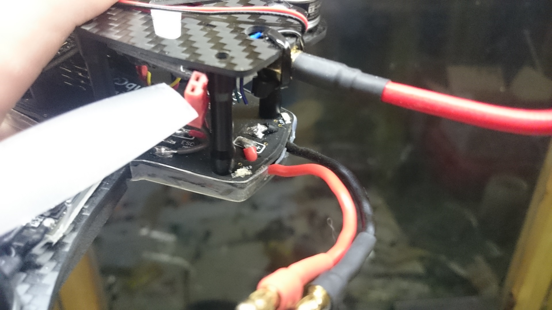

    Dag Fint,
    Ook ik ben gegrepen door het Fpv virus.
    De iniMini-H had mijn aandacht getrokken door het doordachte frame-pje, en ... een Hollands product!
    Bij mijn bouw had ik deze build log, nog niet gezien.
    Zo wist ik niet dat de gaatjes voor de batterijdraden waren.
    Ik heb uit eigen beweging de gaten als volgd gebruikt.. Om zo ook een trekontlasting te creeren. Zonder tywrap.

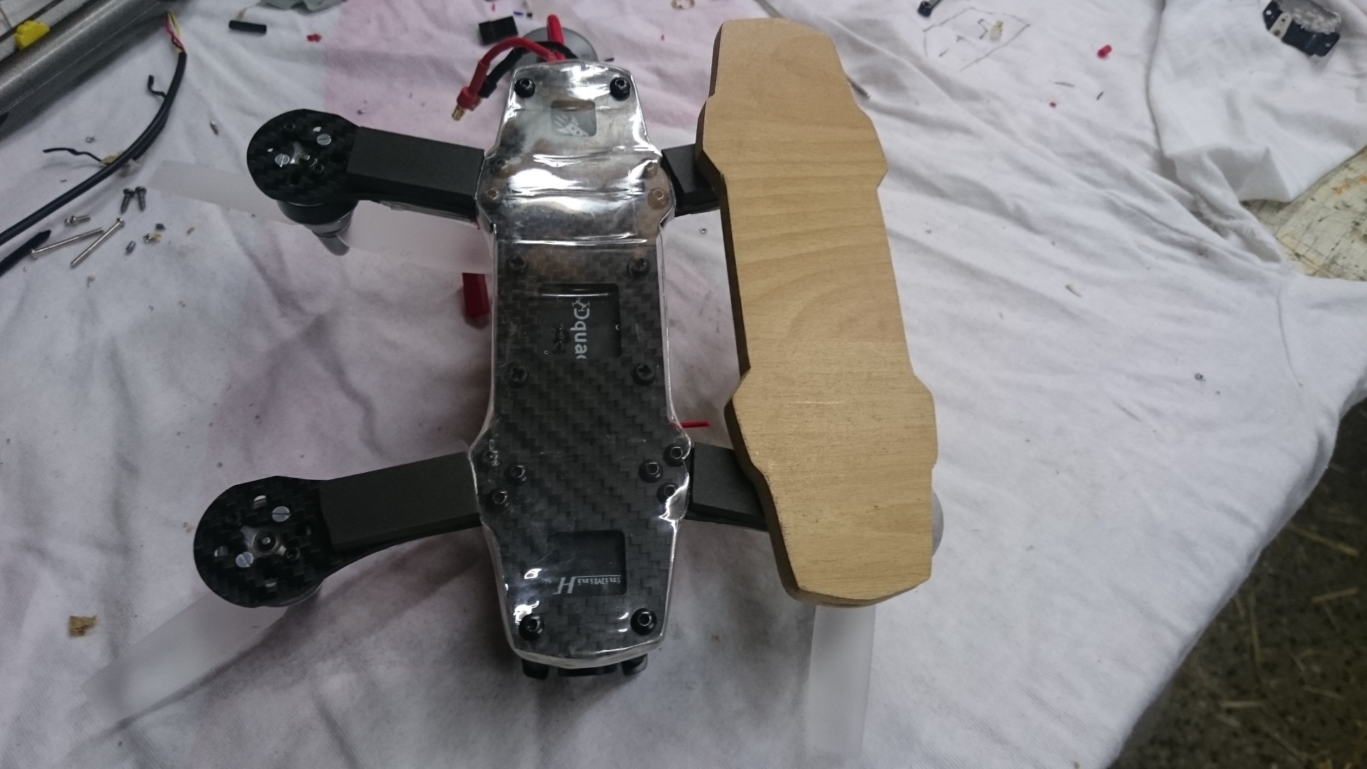

    Ook heb ik alvast een kapje gemaakt, om de bodemplaat niet vol te laten lopen met bio materiaal. (zand, steentjes, blaadjes en takjes)
    Malletje van wat afval hout, en klem stoppen in een pet-fles. even in de oven op 200 graden, en klaar is kappie.
