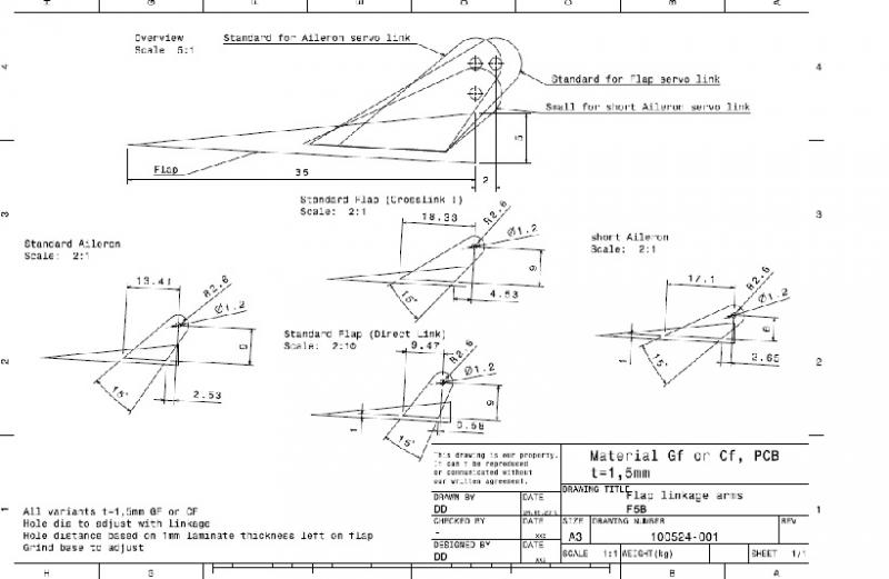

    De ruderhoorns slijp ik zelf aan de hand van een tekeningetje.
    Dat is als PDF-je voor een ieder beschikbaar. Die van de flaps moet ik nog bestuderen hoe dat eruit moet komen te zien.
    Printplaat of epoxyplaat. Bent er wel even mee zoet als je ze zelf maakt.

    Ik heb een via AmpereJunkies verkregen PDFje met passende tekeningen voor flaps en ailerons (tevens ook als DWG/DXF formaat).
    Indien interesse, een mail naar: rjthermens at gmail.com en u bent geholpen.

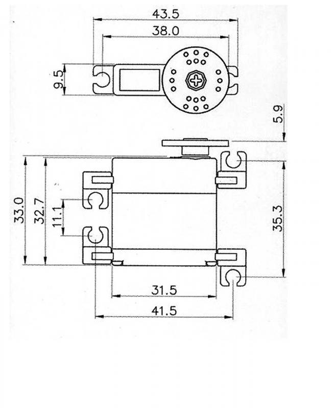

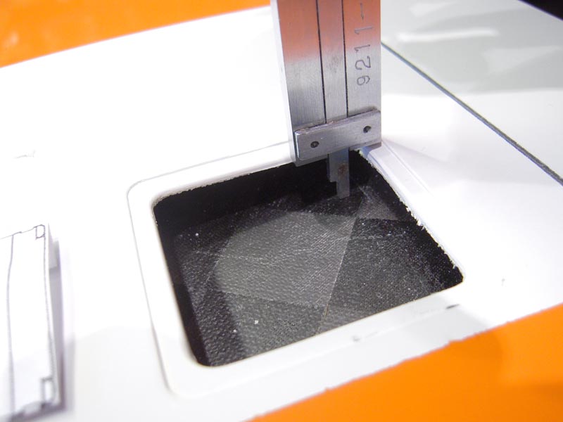

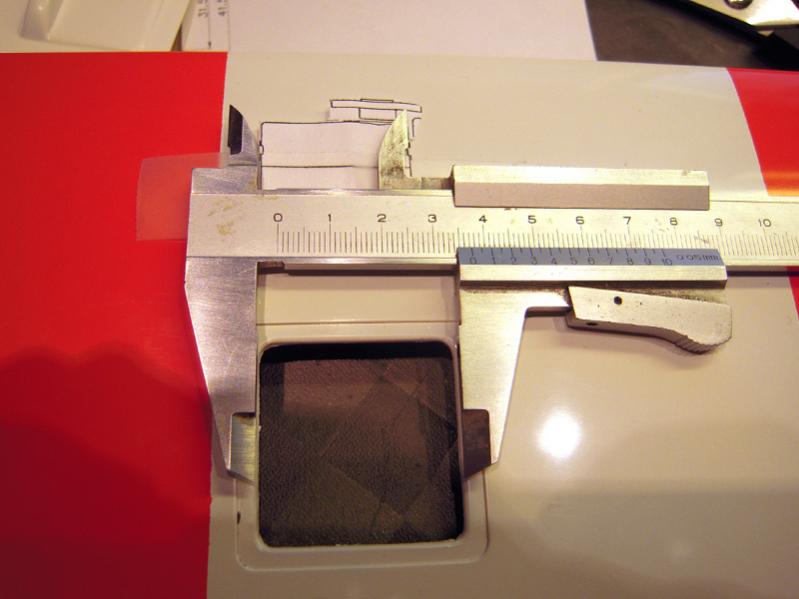

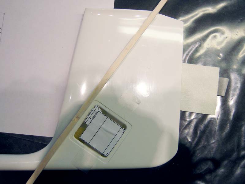

    Hier alvast de passingen voor de DES 448 MG... flaps aan te sturen
    Krapjes aan... ze kunnen onder de vleugel geschoven worden richting ligger.
    Richting flaps is er net voldoende passing om onder het kapje te kunnen.
    Echter... de servoarm-uitstulping is uit het lood... teveel naar de rand.
    Zou bij een ingekort armpje, en het gaatje dicht bij de as... net kunnen passen.
    In de staart past de servo ook onderdeks... doch meer dan genoeg ruimte voor de DES 428...
    Vierkantsmaat van de servo bay is ± 37 mm.
    Aanschouw ook het smaakvolle optische genoegen van koolstofstoeptegelpatroon,
    prima basis voor een stevige verlijming van de servo
    Schuifmaat op 9,5 mm ingesteld...
    Beter hier de DES 428 in te lijmen

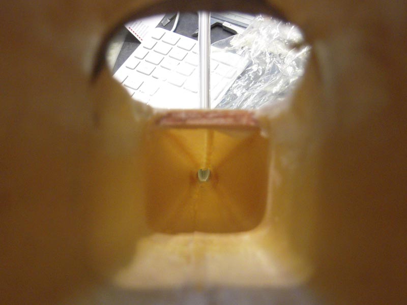

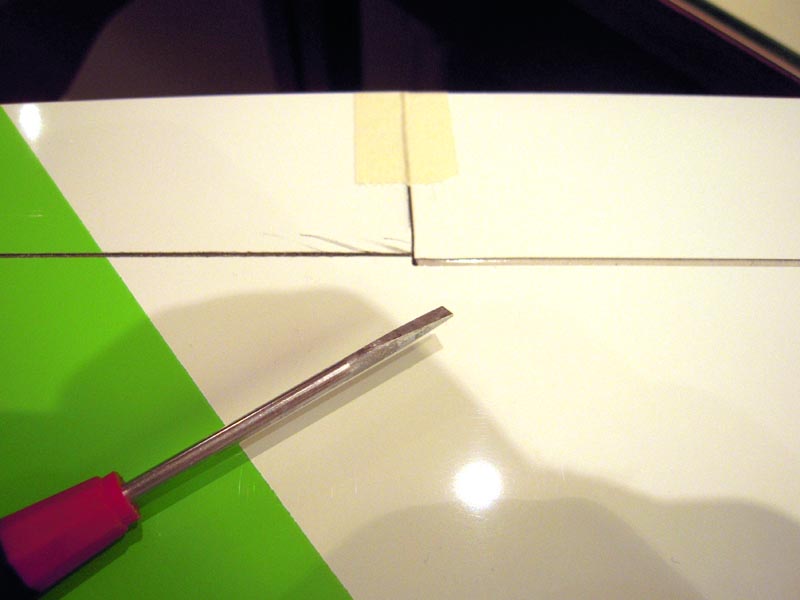

    Verkokerde blik door de romp
    Een passings probleem... dat geen probleem is... (ons is modelbouwert)

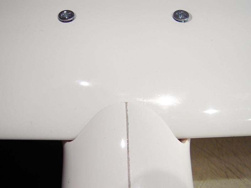

    Kratzer nieuw in doos... snijfoutje bij het aanzetten :rolleyes:
    Als het bij zo een krasje blijft, ben ik blij. Schitterend model :D
