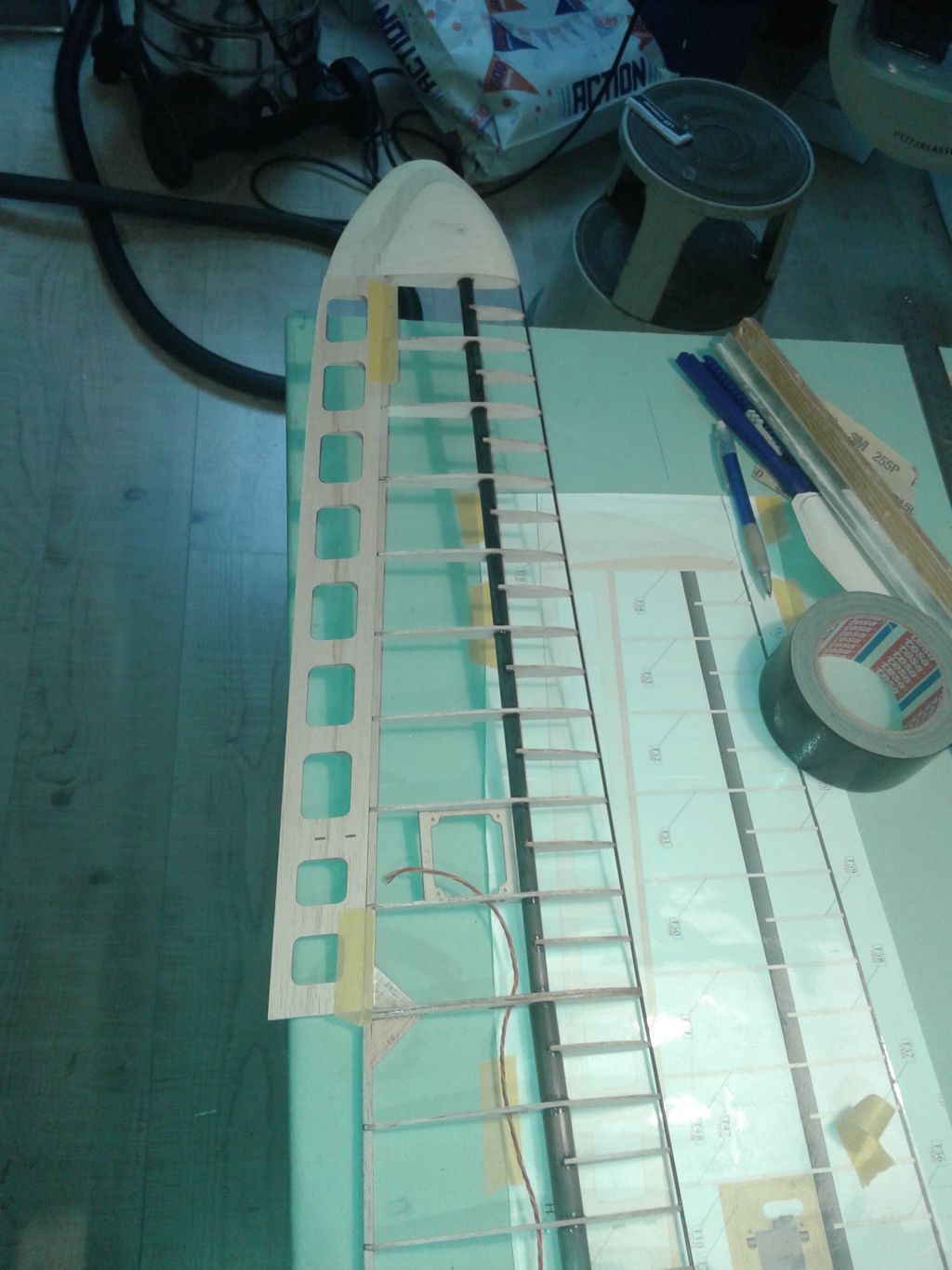

    Ik heb om de neuslijst vast te zetten een mini druppeltje ca op de neuslijst gedrupt, nu is dat langs de onderkant van de rib gedropen. Zie zo ook geen vormafwijkingen, maar zal er rustig een schuurlat overheen halen. Wil na folien geen puntjes zien zegmaar

    Jep zapp dunne ca hier.. Dat bleek inderdaad veel dunner dan gedacht haha. Loopt werkelijk overal heen. Ondanks dosering met dun tuutje. Volgende vleugeldelen doe ik groene zapp. Dat dunne gaat me nu een paar uur schuren opleveren hehe.
    Heb een heel klein drupje op de voorlijst gedrupt, de druppel leek mooi in het hout te verdwijnen, echter nu ik de vleugel van de bouwplank haalde bleek het mooi onder de ribben te zijn gelopen en heeft daar nu een ca vliesje gevormd die hartstikke vast zit aan de ribben. Durf dat er niet af te pulken omdat ik denk dat dan de ribben kapot gaan. Maar een schuurklosje doet de truc zie ik net kost alleen even een uurtje of wat. Wel weer een lesje geleerd zo

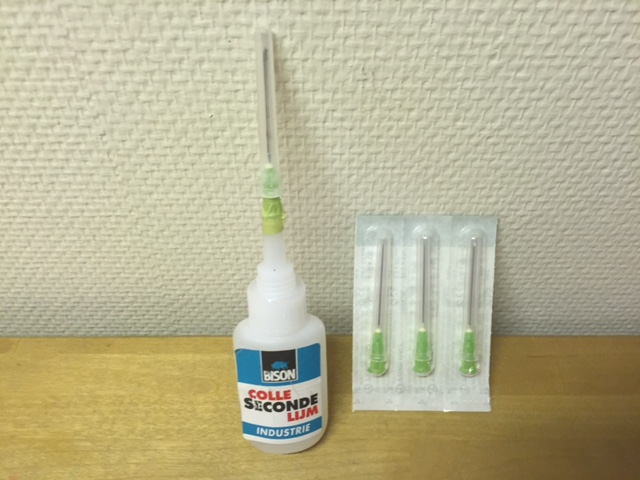

    Dit is de enige seconde lijm die ik gebruik. Perfect doseerbaar door de naald, en als hij dicht zit, even de naald verwarmen met een aansteker en klaar voor gebruik.

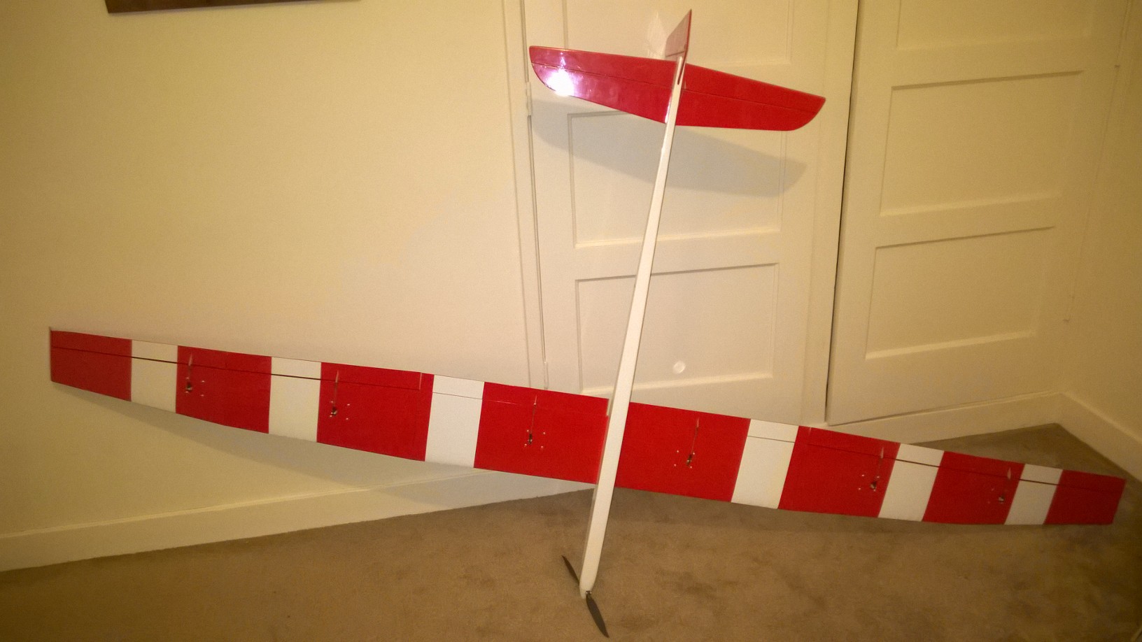

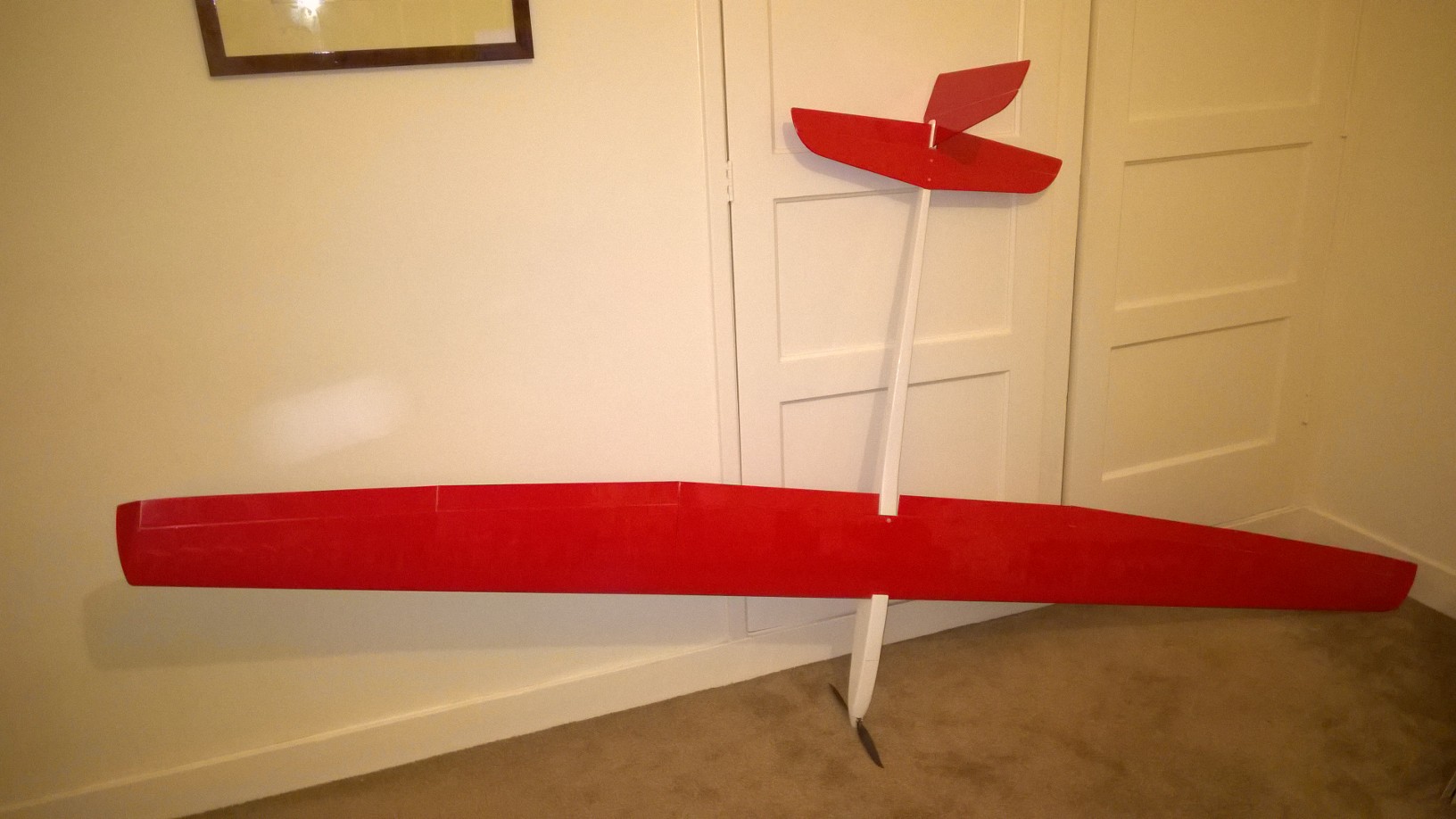

    image.jpeg image.jpeg Hij is af!
    Nou ja, af.... Ik moet nog wat afstellen en mijn zender verder programeren. Maar ook daar ben ik aardig mee op weg. Ik heb via een sbus converter 4 extra kanalen aan mijn Taranis X8R toegevoegd en alle 6 servos van de vleugel draaien al de juiste kant op...

    Dank voor alle reacties, van dichtbij is er cosmetisch nog wel wat aan te melden op mijn toestel, maar technisch zit alles goed in elkaar - kan ook bijna niet anders met zo'n kwaliteit bouwdoos.
    Ik heb expres een beetje zwaar gebouwd, ik vlieg aan de kust en er staat hier altijd wind. 1250 gram is de eindstand, dat lijkt misschien opeens veel maar het is nog steeds maar 19.2 gr per dm2!
    Ik weet niet of ik volgende week de eerste vlucht kan maken. Maar in de US vliegen er al een paar en op het forum daar heb ik gevraagd naar de afstelling waarmee ze vliegen zodat ik die ervaring alvast kan meenemen voor mijn eerste vlucht.
    Ik kreeg dit antwoord en het leek me relevant voor jullie - vandaar dat ik het hier even deel.

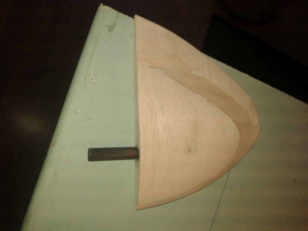

    Omdat ik maar niet kan wennen aan de originele tipplankjes van de Inside, heb ik maar eens een hoop balsa stof gemaakt.
    Ik maak de "Terence" tipjes afneembaar met een carbon buisje wat in de vleugelbuis past.
    Ik vind de originele tips niet mooi en erg kwetsbaar, de vleugelzakken die moeten dikker worden.
    Ik zal op een later tijdstip de originele tips ook (afneembaar) maken om een vergelijk in vlieggedrag te hebben.
