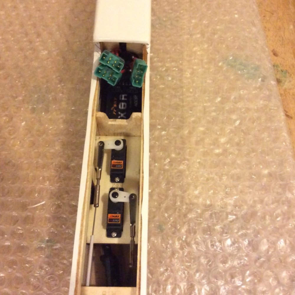

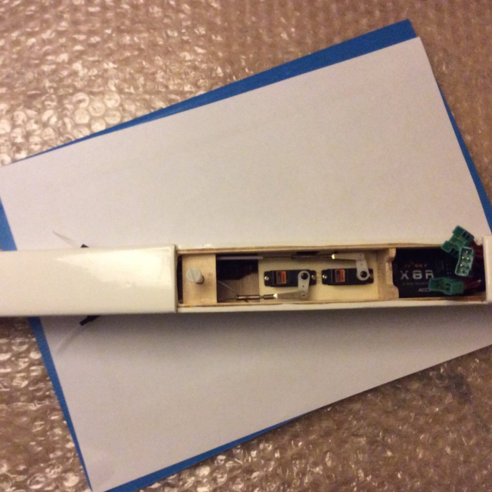

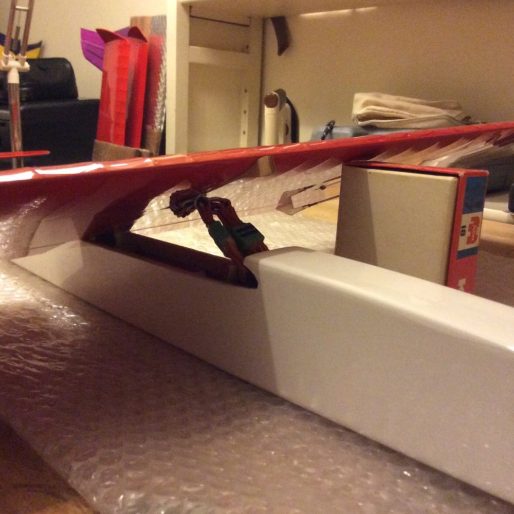

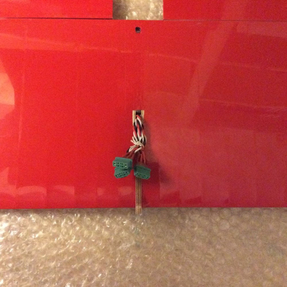

    image.jpeg [QUOTE="kdenhoed, post: 3654073, member: 6440. Is een stuk groter.
    Staat op de zijkant vóór de servo's...Heb nog genoeg ruimte voor de multistekker. Wel zoor de zekerheid een 1 mm. plankje boven de voorste servo geplakt zodat deze niet belemmerd wordt door de
    bekabeling. Nu nog goed weer afwachten voor een tweede poging...:)
    Iemand anders al de maiden gevlogen?[/QUOTE]
    Het is inderdaad krap. Ik heb mij draden die uit de vleugel komen met een touwtje gefixeerd zodat ze netjes naar voren liggen en strak tegen de vleugel. Het draad zit vast met een klein schroefje dat ik in de vleugel heb gedraaid.
    Ook een tussenschot geplaatst om te borgen dat niets de servos raakt - met een uitsparing voor de kabelboom.
    De ontvanger ligt plat tussen het servo plankje en het volgende rompschot. De sbus convertor heb ik voorbij dit schot gefrommeld, het kan er doorheen.
    Verlengde antenne kabels en een hoogte sensor liggen naar achter.
    Als ik mijn middenvleugel aan de achterzijd op de romp laat steunen heb ik net voldoende ruimte om de drie connectoren te verbinden.
