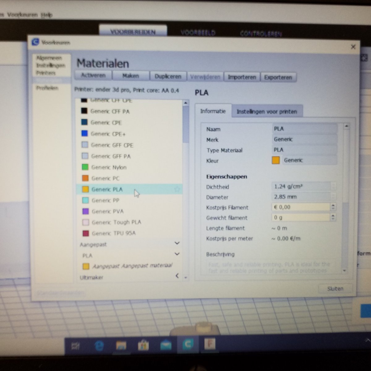

    Dit is wat ik vind?

    Ga naar Settings -> Printer -> Manage printers. Kies je printer en klik op Machine settings. Kijk bij het tabje Extruder.
    Maar dit is hoe het gaat met 3D printen. Er zijn VEEEEEEEL instellingen en het is een kwestie van zoeken en proberen ;)

    Ha nee, dit is een verkeerde filament instelling waardoor je gewoon te weinig plastic door de nozzle drukt.

    Stond op 2,85. Nu op 1,75
    Tnx mannen
