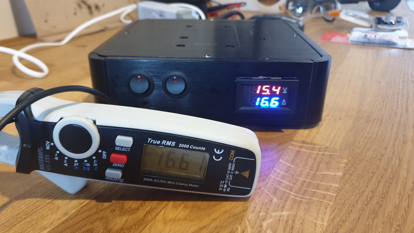

    Mijn ontlader is eindelijk afgewerkt!
    Dus om de meting correct te laten weergeven op het display, zou ik dan zoals hierboven vermeld een shunt parallel moeten plaatsen.
    Omdat ik geen shunt meer had van 50A 75mV, bij Amazone NL shunts besteld met display, dit waren 2 stuks voor 9euro en geen verzendingskosten, dit viel mee. Dus shunt parallel geplaatst maar nog altijd verkeerde meting... Dan maar het nieuwe display gemonteerd met bijhorende shunt, en meting juist.
    Wil wel lukken dat de twee displays met shunt die ik vorig jaar bij AlieExpress besteld had, niet correct werkten, 1 werkte zelfs niet meer.
    Maar het is in orde nu, enkel de voltage scheelt 0,3V wat ik gewoon kan bijregelen, en de Ampère iets van tienden verschil.
