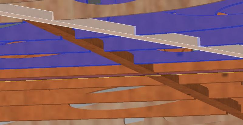

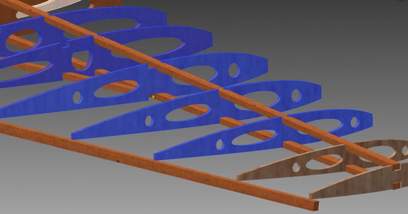

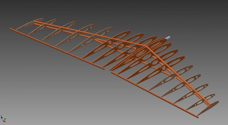

    @Emanuel: misschien verstandig nog even te wachten met dat frezen. Ik probeer al een aantal dagen de vleugel in Inventor op te bouwen zoals je in de praktijk zou doen (achterkant ribben op een 5mm lijst en ribben op de bouwplank rustend), maar er zitten toch een aantal redelijke afwijkingen in de ribben, zie screenshots hier beneden:
    Ik ga de begin- en eind-rib gebruiken om de tussenliggende ribben opnieuw te tekenen, hetgeen dan een veel beter passend geheel zal opleveren.
    Als er geen super-haast mee is, komt dit de passing van de kit zeer ten goede.
    Laat maar weten wat jullie er van vinden.
    Gr. Raymond

    Ik zou niet te veel gaan aanpassen. De profielen zijn goed genoeg. De nauwkeurigheid zit binnen de lijndikte van de tekening. Ik denk dat je er bij met bouwen niets van terug gaat zien. De eerste set onderdelen is klaar. Ik ga hiermee aan de slag, dan zien we vanzelf of het past. Als je eraan gaat zitten rommelen verander je misschien dingen die er bewust ingebracht zijn.
    Wie wil eerst afwachten of het past? Kan nl wel even gaan duren voordat ik deze jetbrett in elkaar heb zitten.
