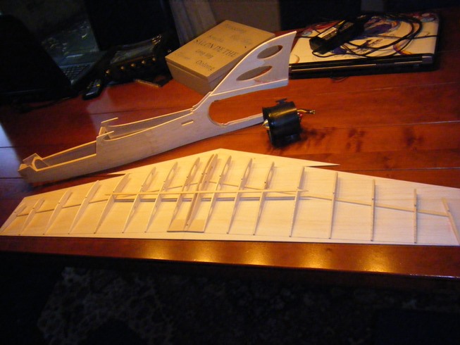

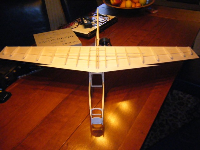

    Vleugel onderhuid met ribben en liggers (alleen bovenste ligger ontbreekt nog). Op dit moment alleen nog gelijmd van achterlijst tot eerste ligger. Omdat de onderzijde van het profiel niet vlak is, moet het deel tussen de achterste en voorste ligger gelijmd worden met een 5mm latje onder de achterlijst om een goed contact met de ribben te krijgen. Daarna het deel van de voorste ligger tot de voorlijst omhoog houden met tape zodat de onderhuid mooi aanligt tegen de ribben.
    De rompzijwanden zijn met de spanten verlijmt, maar de motoropname zit er nog even los in. Even alles op elkaar zetten voor de foto, geeft al een beetje een idee.
    Ik denk qua kleurenschema eraan de romp en bovenzijde van de vleugels zwart carbon look" te maken en de onderzijde van de vleugels fel-geel.
    Zeker komt in elk geval de dino-botten dekoratie er op, zoals in de FMT. Dat ziet er echt waanzinnig uit.
    Die van jou schiet ook al behoorlijk op Emanuel, dat ziet er heel mooi uit.
    Nu eerst even voor de baas naar Spanje en volgend weekend weer verder.
    Now: who's next :confused:.
