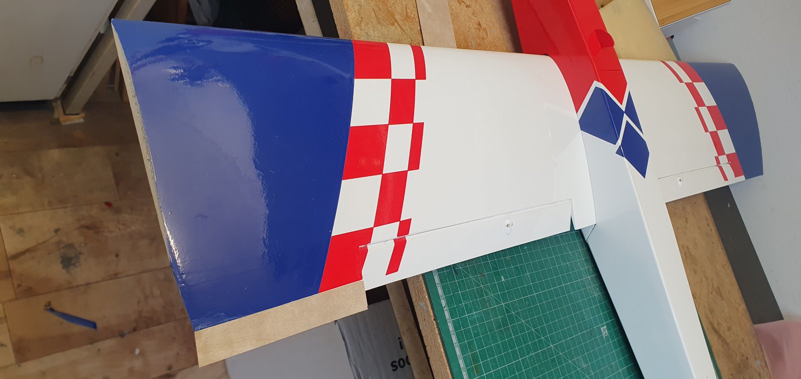

    Zondag weer een E2K wedstrijd, hoogste tijd om een JPS3 conform reglement te krijgen.
    1) Spanwijdte reductie naar <1000 mm
    2) Vleugel oppervlak vergroten naar 300inch^2.
    Eerst maar een stukje van de tippen zagen. 8mm elke kant is ruim voldoende.
    Je zit door het balsa op de schuim kern. Stukje folie er over is voldoende afwerking.

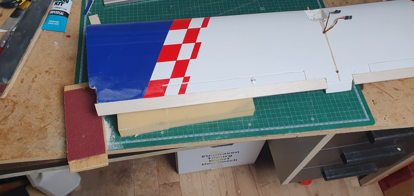

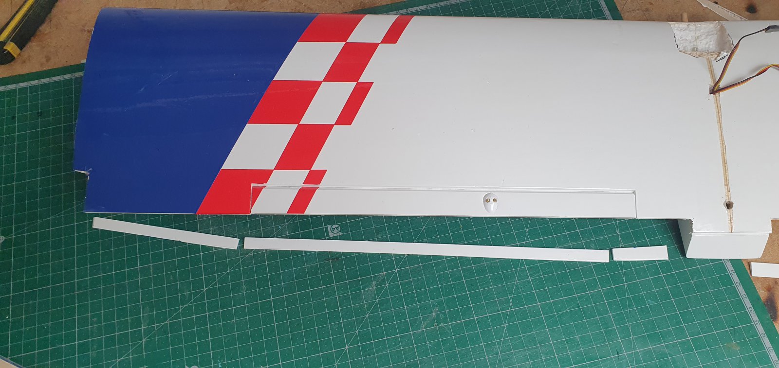

    Dus andere methode: 10mm van de achterlijst halen, en een 22mm strook balsa van 4mm dik er aan met CA.
    Stukje er af.
    Groter stuk er aan.
    20240524_135703.jpg En dan in profiel schuren. Met korrel 80 op een schuurplank, tot tegen de folie aan.
    Zo is het weer op maat, flinke klus wel.

    Al met al bijna 4 uur werk. Erg jammer dat de kist niet op de reglementaire maat is.
    Hopelijk is het morgen droog om even in te vliegen, met deze maat rolroeren zal er wel wat meer dual rate op moeten, minder uitslag.
