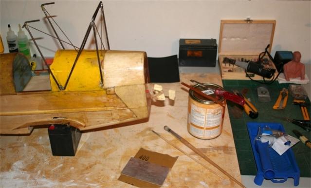

    Hieronder een foto van de transparante 1K PU-lak om te glassen, daarnaast 1K PU-kleurlak, daarnaast 2K transparante PU-lak voor de brandstofbestendige eindlaag welke ik gebruik:
    De lak om te glassen is hoogglans. De kleurlakken zijn zijdeglans (ZG) maar drogen mooi mat op. De 2K lak is ook zijdeglans maar is minder mat dan de kleurlak (klein beetje reflectie).

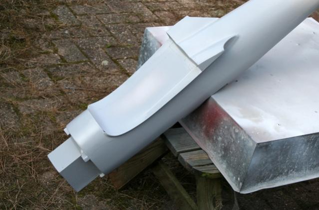

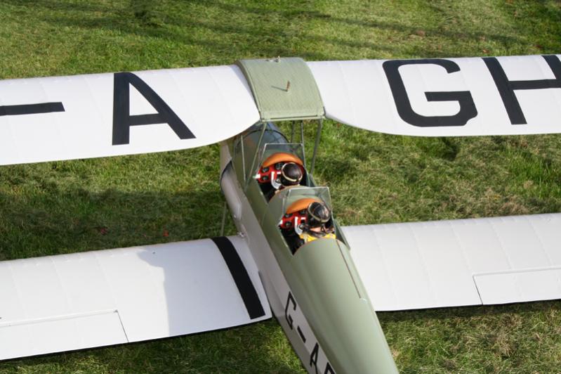

    Neusje van m`n Moth glassen met de transparante PU-lak van de Praxis...
    ... en de kist afgewerkt met de PU-kleurlak van Karwei in de gewenste kleur gemengt:
    Glassen van m`n Chippy met de transparante PU-lak van de Praxis:
    Hier heb ik een acrylprimer uit een spuitbus overheen gespoten en de Chippy wordt ook afgewerkt met de Karwei PU-kleurlak met daaroverheen de 2K PU-lak:
    Karwei PU-kleurlak op m`n Student:

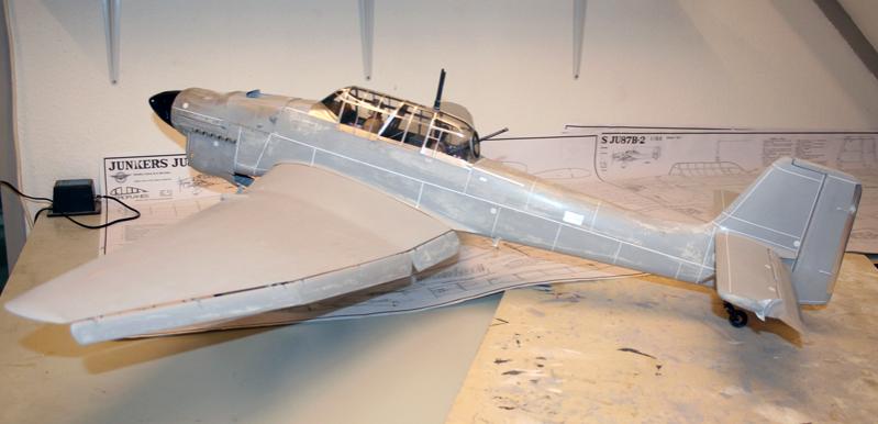

    Het gewicht van de romp, klaar voor de verf, is nu 602 gram

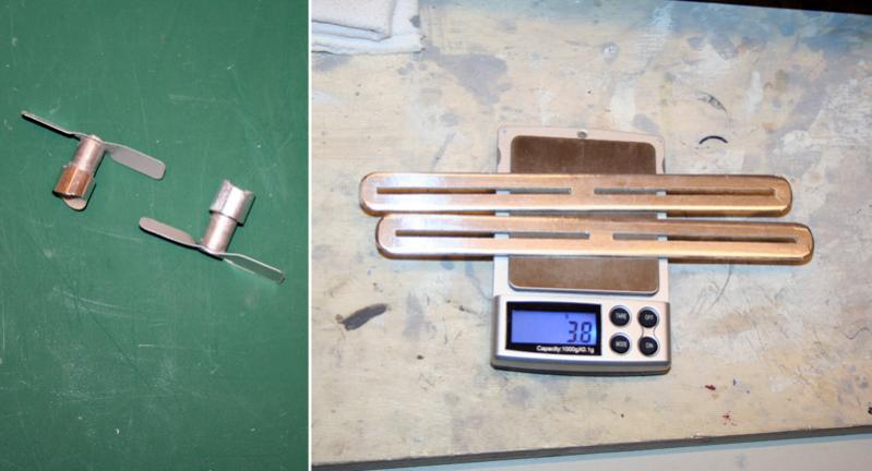

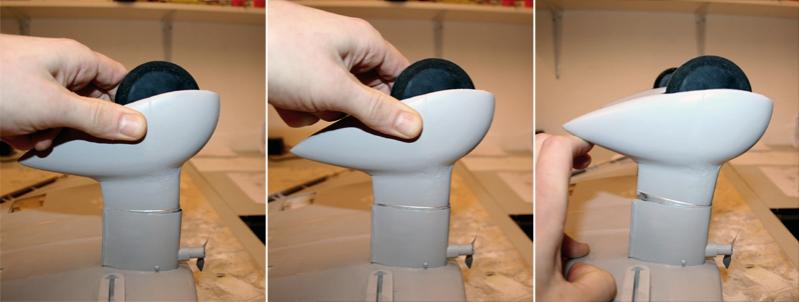

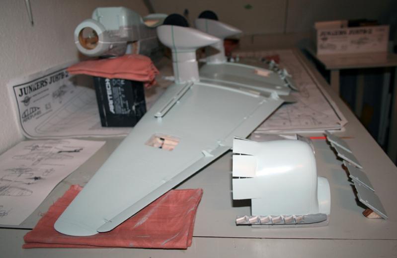

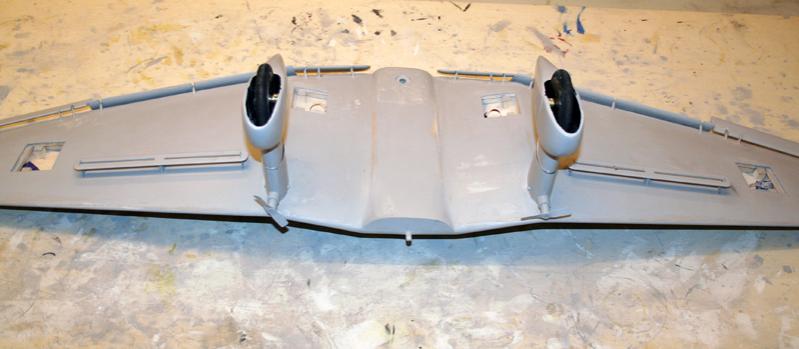

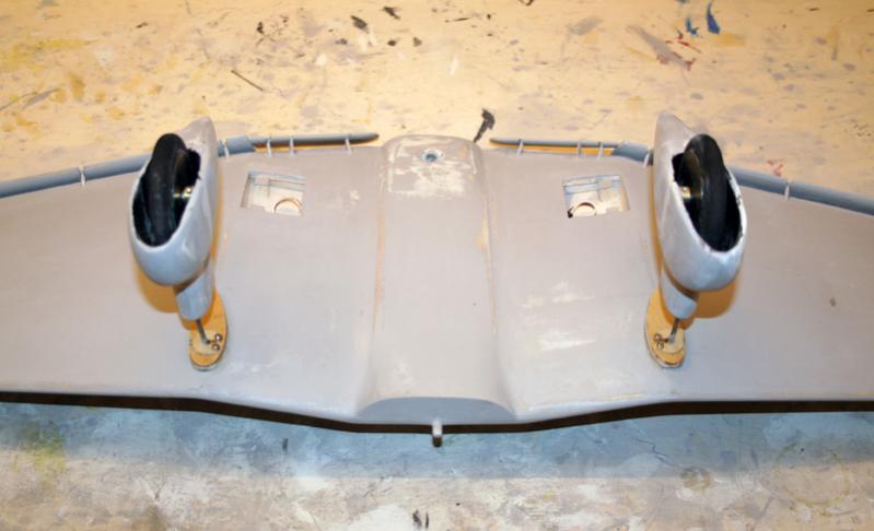

    Ik wilde het landingsgestel niet star bevestigen zoals op de tekening staat aangegeven want dan zou het landingsgestel waarschijnlijk de vleugel beschadigen bij een (te) harde landing. Een tijdje zitten tobben hoe ik het dan het beste kan maken. Ik heb de "broek" los over de poten gemaakt en alleen bevestigd aan de vleugel. Van vliegtuigtriplex de bevestigingsplaatjes gemaakt:
    De (dummy) jericho trumpets en de remkleppen gemaakt (1.9g p/st ;)):

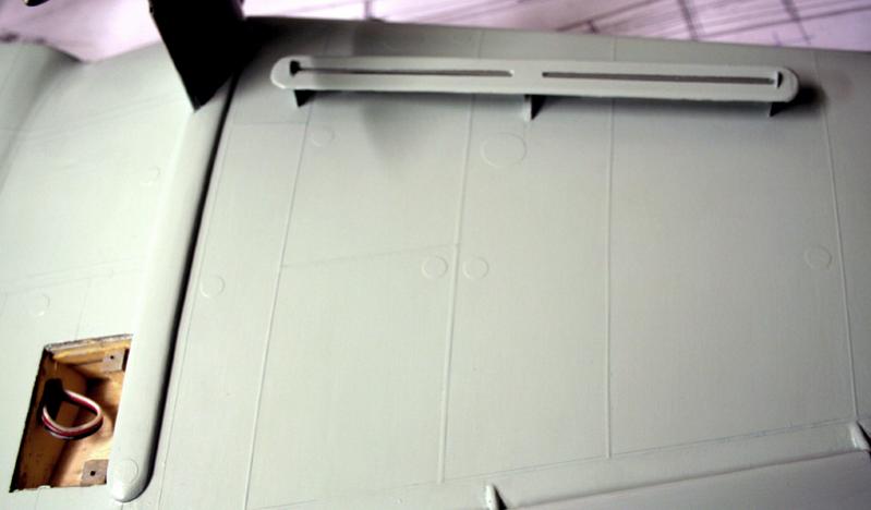

    De remkleppen en sirenes vastgezet en de "broek" van het landingsgestel gemaakt van dun aluminiumplaat:
    Illustratie dat de poten kunnen bewegen. Er zit meer flexibiliteit in, maar zover lukte het met één hand aan de camera en één hand om te buigen:

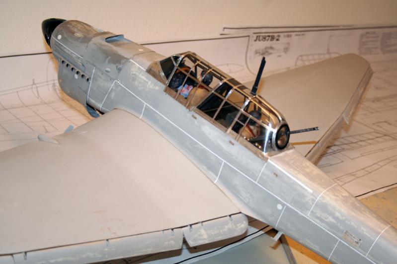

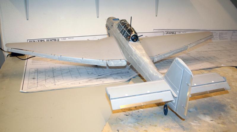

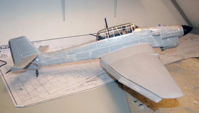

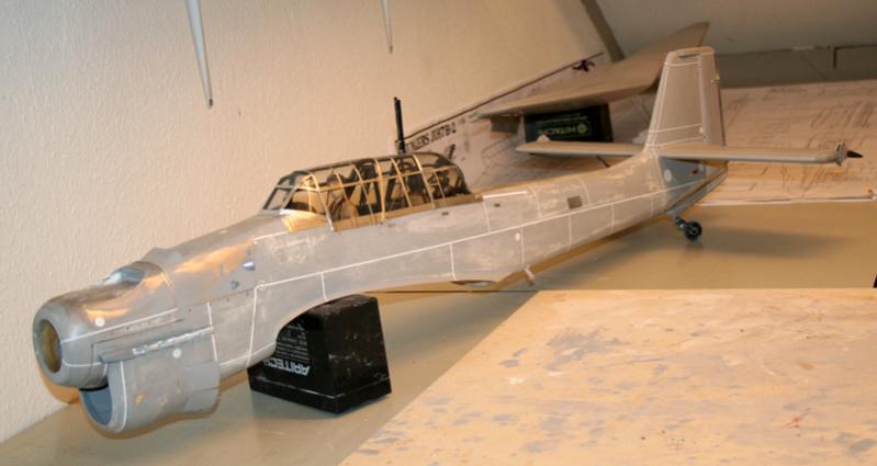

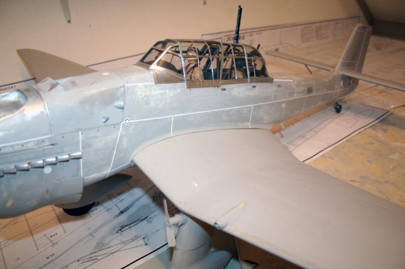

    De machinegeweren in de vleugel gemaakt. Even een totaal overzicht van de huidige stand:
    Nog een pitotbuis, de verdikking in de knik van de vleugel en de roerhoorntjes maken, dan verder met nog wat kleine oppervlaktedetails en panneellijnen op de vleugel... en dan eindelijk de camouflage schilderen! :D Bijna, bijna...

    Wow! Echt een gewelidg mooie stuka! Het beeld in die laatste foto's klopt ook helemaal. Kan niet wachten op de in flight foto's :D

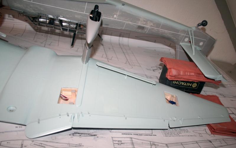

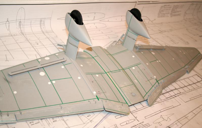

    De verdikking in de knik van de vleugel aan de boven- en onderkant gemaakt en daarna de paneellijnen en 'luikjes' geplakt.
    Bovenkant:
    Onderkant:

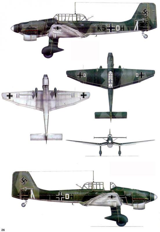

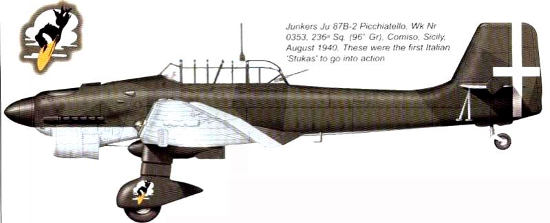

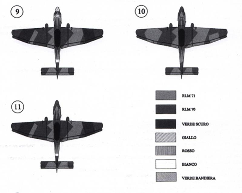

    Ik heb wat info voor de splintercamouflage uit dit boekje kunnen halen:
    Voor de splintercamouflage op de bovenkant van de vleugel van mijn Picchaitello gebuik ik plaatje no. 10:
    Op de twee verschillende zij-aanzichten van de Picchiatello die ik aan het maken ben is de splintercamouflage van de linkerzijde van de romp zichtbaar:
    Voor de rechterzijde van de romp gebruik ik het volgende plaatje:
    Eigenlijk is deze afbeelding in zijn geheel bruikbaar, de rest van de camouflage klopt ongeveer met bovenstaande plaatjes. De eerste Picchatello`s hadden deze duitse standaard camouflage. De italianen overschilderden de duitse kruizen en het italiaanse witte kruis op de staart werd toegevoegd. Alleen de onderkant is bij de Picchiatello meer blauw dan grijs en deze kleur loopt minder ver (en rechter op de neus) over de romp dan bij de duitse camouflage

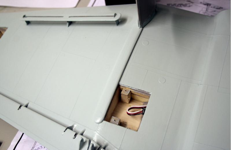

    De onderkant van de Picchiatello heeft z`n kleur. Ik heb de lak er in twee lagen met een breed plat penseel opgezet:
    De panneellijnen en luikjes zijn door de flits bijna niet zichtbaar. Als alle kleurlak op de Picchiatello zit ga ik de kist weatheren en dan worden de oppervlakte details veel duidelijker zichtbaar.

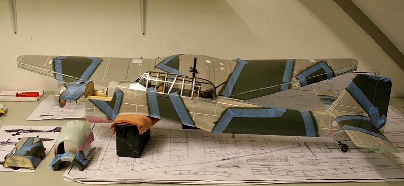

    De kleur op de foto`s komt niet overeen met de werkelijke kleur. Wanneer alle kleuren op m`n Picchiatello zitten zal ik buiten foto`s maken bij daglicht. Eerst verder met de twee kleuren groen:

    De lichtere kleur groen zit er in twee lagen op. Afgeplakt en klaar voor het donkergroen:
