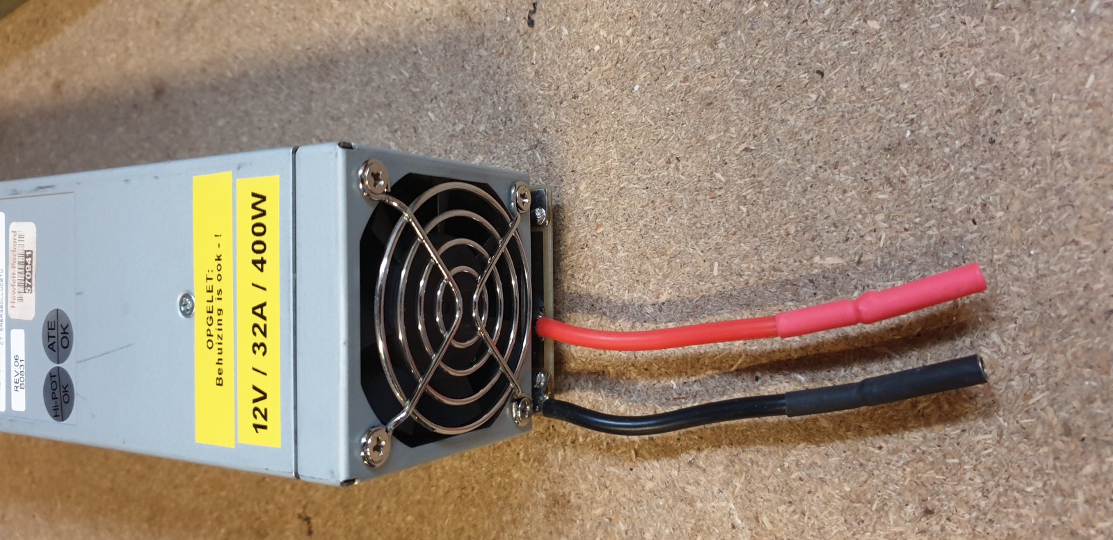

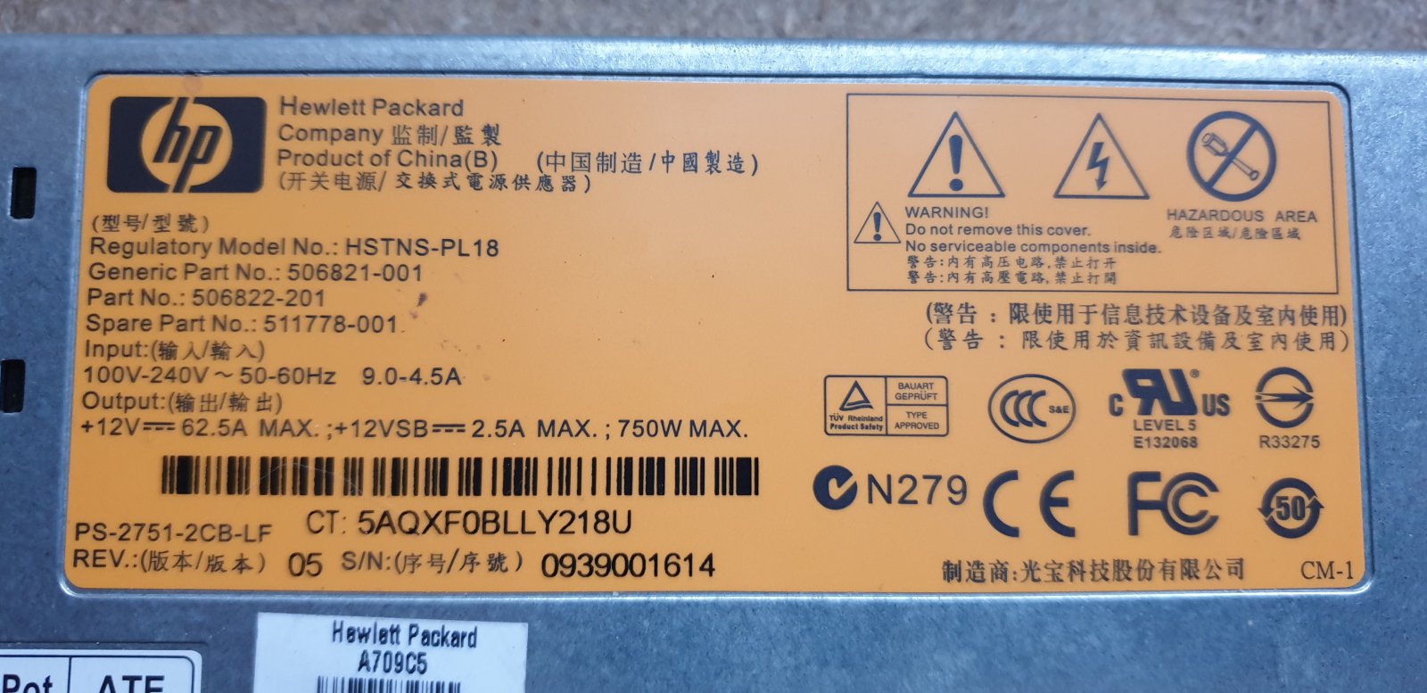

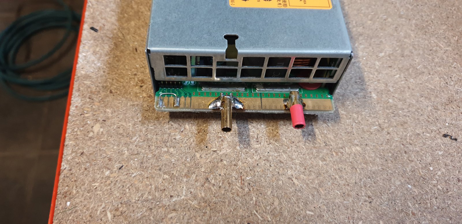

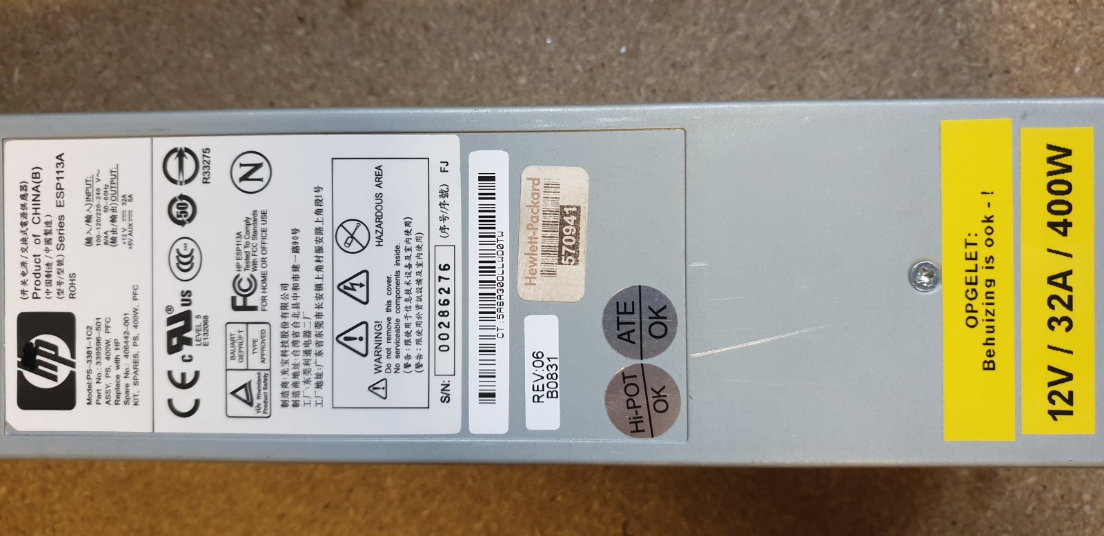

    Dit is 750w die ik het meeste gebruik. 20191231_143301.jpg 20191231_143255.jpg En dan heb ik nog de 400w
    Nu heb ik daar zelf niet veel kaas van gegeten, van die zaken.
    Zou liever dan deze zo houden.
    En 2 andere hp voedingen nemen om deze samen te nemen voor 24V te bekomen.
    Staan er hier net in aanbieding 1000w 83A,

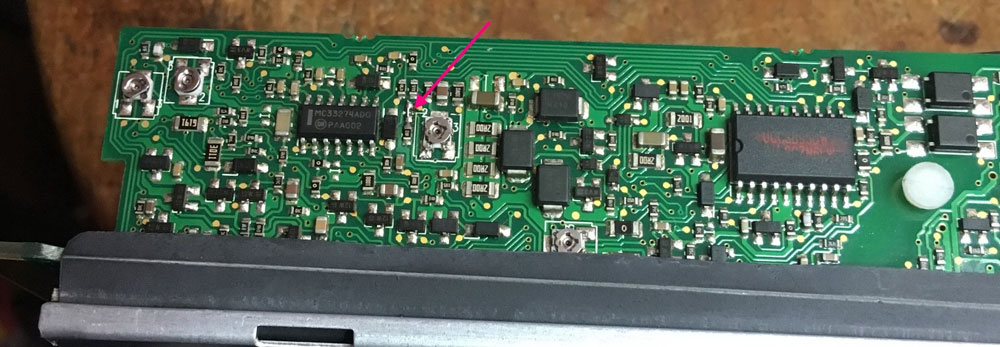

    OK, maar het is niet heel moeilijk om hem naar 13,8 Volt te krijgen.
    Ik zou alleen wat krimpkous en een geisoleerde draad gebruiken, die Indier doet het op de houtje touwtje methode.

    Pas op dat je de spanning niet te hoog "opschroeft". Op zich gaat er niet zo snel iets kapot maar dit soort voedingen hebben zo goed als allemaal een overspanningsbeveiliging. Wanneer de uitgansspanning hoger wordt dan die beveiliging toestaat wordt de hele voeding uitgeschakeld. Misschien dat er nog ergens een ledje brand of knippert maar meer niet. Je kan dan denken dat de voeding kapot is maar dat is niet zo, de beveiliging heeft ingegrepen.
    Een uitgangsspanning van 13,8V zal in de meeste gevallen nog net haalbaar zijn maar de kans is groot dat bij 13,9V of hooguit 14V de overspanningsbeveiliging in grijpt.
    Nog een waarschuwing. Een deel van deze voedingen is met het lichtnet verbonden. Als je hem open gaat maken zorg er dan voor dat de stekker uit het stopcontact is. Een schok kan misschien een "extra prikkelende ervaring" zijn maar ik hou er niet zo van. Het kan verkeerd aflopen!!!

    Ik heb een voeding van Gerben gekocht, weet niet uit mijn hoofd welk merk, maar boven de 13.6 volt sloeg de beveiliging in. Afgesteld op 13.5 volt draait hij probleemloos. Bij die voeding kon je de spanning met een weerstandje aanpassen via de connectorstrip aan de buitenzijde. Daarvoor was het niet nodig de voeding open te schroeven.

    De 100 ohm verwijderen én de twee pads doorverbinden met een draadje, las ik op de link.
