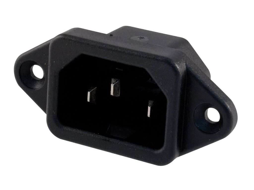

    Nu moet ik nog wel twee stroomvoorziening kabels aanschaffen voor de voedingen, voor in het stopcontact, die waren er niet bij.
    Weet iemand waar ik ze kan krijgen en welke ik nodig heb?

    Waarschijnlijk zit er een euro connector op, zoals de foto hieronder.
    Kan je overal wel kopen waar ze apparaten verkopen of soms in de bouwmarkt.
    Als dat niet lukt, stuur dan maar een PBtje, ik heb nog een hele stapel liggen.

    Inderdaad, dat is zo'n aansluiting waar de kabel in moet.
    Dan zoek ik zo'n kabels en als ik het niet vind hoor je het wel, dank je!

    Dat zijn eurostekkers ofwel C13 stekkers/snoeren. Er zijn ook snoeren met een enkele schuko plug (de stekker die in het stopcontact gaat) en dan twee C13 stekkers in één kabel, dan kun je beide voedingen in één keer aansluiten. Let wel dat je de geaarde versie moet hebben, dus net zoals bij een computer bijvoorbeeld.

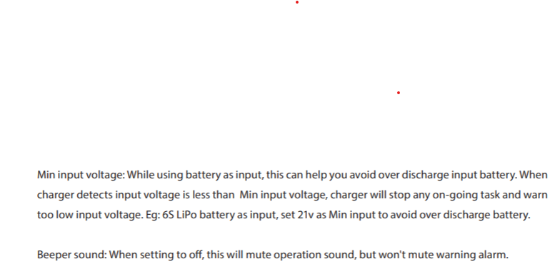

    Misschien gaan wij beiden van verschillende veronderstellingen uit.
    Het is mij bekend, dat moderne voedingen met een directe netvoeding in staat zijn om door de ingebouwde processor de aangesloten accu kunnen herkennen en daarop de laadspanning en -stroom hierop afstellen.
    Ik ben uitgegaan van een andere configuratie, namelijk een processor gestuurde LIPO lader en een separate (externe) netvoeding, die een gestabiliseerde spanning met voldoende stroomsterkte levert.
    Zelf gebruik ik de volgende LIPO lader, met de functies, laden, ontladen en opslag(Storage). Je weet, dat je LIPO's niet met volle lading mag bewaren, daar deze zich inwendig opvreten, vandaar de functie opslag(Strorage). Voor de lader volg:
    https://www.banggood.com/Power-Geni...-p-1185535.html?rmmds=search&cur_warehouse=CN
    Verder heb ik een zelfgebouwde gestabiliseerde voeding, max. 3A, max. 30V.
    Ik schrijf niets zonder eerst testen.
    Indien ik een 2s LIPO (laadstroom 2,2A) aansluit op de lader en de spanning van de externe voeding op 12V, dan wordt deze geheel geladen.
    Nu echter, indien ik een 3s LIPO (laadstroom 2,2A) aansluit, max. laadspanning 3x4.235V= 12,7V, dan krijg ik een foutmelding bij 11,74V. Het laden wordt gestopt, spanning te laag.
    Na reset en verhoging van de ingangsspanning naar 14V, gaat het laden verder.
    Conclusie: mijn LIPO lader kan met een voedingsspanning van voldoende Ampères geen 3 LIPO laden met 12 V.
    Nu terug naar het begin van de vraagstelling:
    https://www.modelbouwforum.nl/threads/kan-lipo-6s-niet-laden-op-2c.269224/#post-4006026
    Hierin staat duidelijk, tweede alinea onder de spec.
    Zelfs in de spec. staat dat je bij een 6S lipo minimaal 21V nodig hebt, daar anders de LIPO ontlaad (discharge) over de batterij.

    Je beschrijft nu een heel ander fenomeen. Je voeding kan bij 12 volt onvoldoende stroom leveren om de 3 cellen LiPo met 2,2 ampère te laden. De spanning van de voeding zal in elkaar zakken en de lader geeft een alarm. Voor het laden van de LiPo moet de lader een vermogen van 2,2 x 12 = 26,4 watt kunnen leveren. Dat is zonder verliezen in de lader. Met verliezen kom je al snel in de buurt van het maximale vermogen van 3 x 12 = 36 watt die je voeding kan leveren. Verhoog je de spanning naar 14 volt, dan kan je voeding naar 14 volt dan kan de lader maximaal 3 x 14 = 42 watt leveren. Dat zal genoeg zijn om de LiPo te laden. Sluit je lader maar eens aan op een (goede, geladen) 12 volt autoaccu. Je zal zien dat je de LiPo zonder problemen kan laden.

    Volgens de specs kan de PG C610 120W leveren, terwijl er slechts 27.7W gevraagd wordt (2.2 A * 4.2V * 3). Moet ie makkelijk aankunnen.
    @Stoompomp
    Ik heb kort de manual van die lader bekeken en die heeft een low input voltage cutoff setting. Ik vermoed dat die default rond de 12V staat (de manual is daar niet duidelijk in). Bij het 1C laden van een 2S/2200mAh accu (=2.2A) zal er ca. 1.5A (12V/8.4V * 2.2A) getrokken worden uit de voeding. Bij het 1C laden van een 3S/2200mAh is de (lader) uitgaande stroom nog steeds dezelfde, maar wordt er nu ca. 2.3A (12V/12.4V * 2.2A) getrokken uit de voeding. Vermoedelijk zakt hierdoor de ingangsspanning van de lader net iets te ver en gaat het low input voltage alarm af. Door de gestabiliseerd voeding een tandje hoger te zetten voorkom je dit alarm. Je had dus ook de low input voltage cutoff setting een 0.5V lager kunnen zetten.
