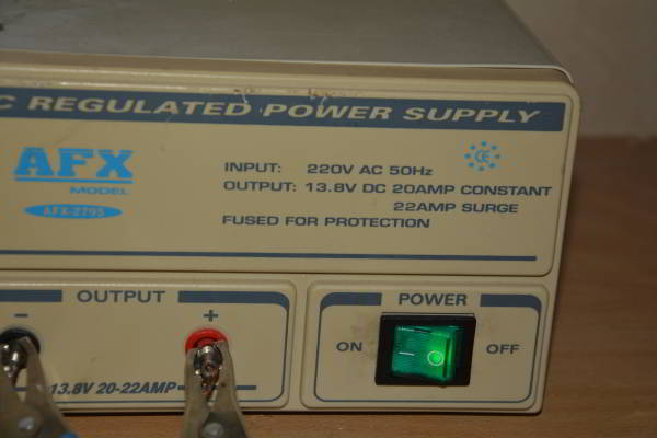

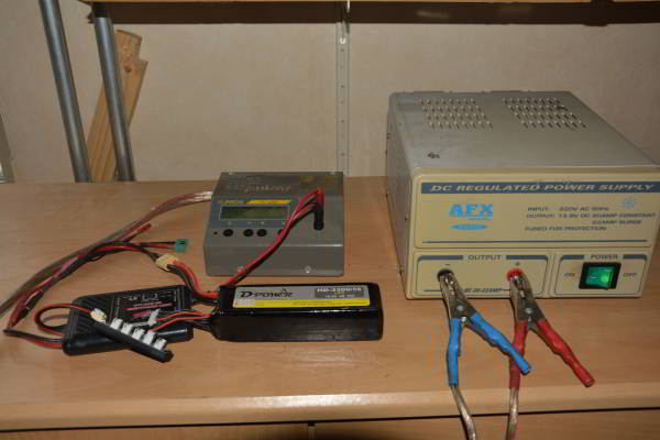

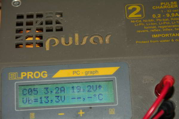

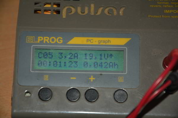

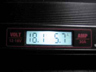

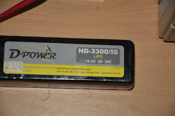

    Er wordt een LiPo geladen.
    Deze bestaat uit 5 cellen. Capaciteit 3300 mAh, nominale spanning18,5 volt, maximale spanning 21 volt.
    De netvoeding heeft een uitgangsspanning van 13,8 volt.
    De spanning over de LiPo is op dit moment 19,1 volt en de laadstroom is 3,2 ampère.

    Domme vraag: Soms staan er in displays op het eerste gezicht meer informatie. Aan de linkerkant naast 19,1V staat een klein pijltje omhoog. Is dit het symbool voor ontladen? normaliter zou je verwachten, dat bij laden het pijltje de andere kant opstaat.

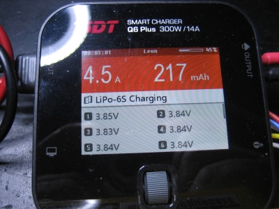

    De voedingsspanning en laadtijd worden afwisselend op het display weergegeven (Vb=13,3 V). Het pijltje betekent dat de spanning van de LiPo oplopend is. Dat klopt ook de LiPo wordt geladen en de spanning loopt in dit geval langzaam op tot 21 volt. Dan is de LiPo volledig geladen en wordt het laadproces gestopt.

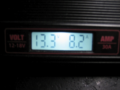

    Op de foto's met de lader en voeding van hobbyist is het overtuigend te zien. De voeding levert 13,3 volt en 8,2 ampère. Dat is 13.3 x 8.2 = 109,06 watt. De lader zet dat om naar 18,1 volt en 5,7 ampère. Dat is 18.1 x 5.7 = 103.17 watt. Dat is 6 watt minder en dat wordt veroorzaakt door rendementsverlies in de lader.
    Eindelijk overtuigd dat spanning en stroomsterkte van de voeding (binnen grenzen) niet van belang zijn? Alleen het vermogen telt!

    Je bent er bijna, de 18.1V bij 5.7A is ook de spanning/stroom van de voeding die even iets anders staat ingesteld.
    Wat klopt in deze opstelling is de voeding van 13.3V en 8.2A wat resulteert in 109 Watt.
    En wat ook klopt is deze riedel op de lader.
    3.83
    3.82
    3.83
    3.83
    3.83
    3.83
    opgeteld
    22.97V
    vermenigvuldigd met 4.5A
    103.4 Watt
    Rendement snoertje met lader 94%
    De op geregelde spanning van 18.1V met de stroom van 5.7.
    En met het vermogen wat de lader in de accu propt. geeft als uitkomst, dat het rendement van de lader meer dan 100% is wat helemaal niet kan.
    Dit is een meet fout, de voeding wordt niet continue maar pulserend belast, hij maakt er zelf een gemiddeld getalletje van.
    En de waarde op het display is ehm ter indicatie van ongeveer.
    Wil je betrouwbaar gaan rekenen met voedingen en laders met een hoog rendement en dit spul heeft best wel een hoog rendement.
    Dan moet de meting ook betrouwbaarder en nauwkeuriger gedaan worden.
