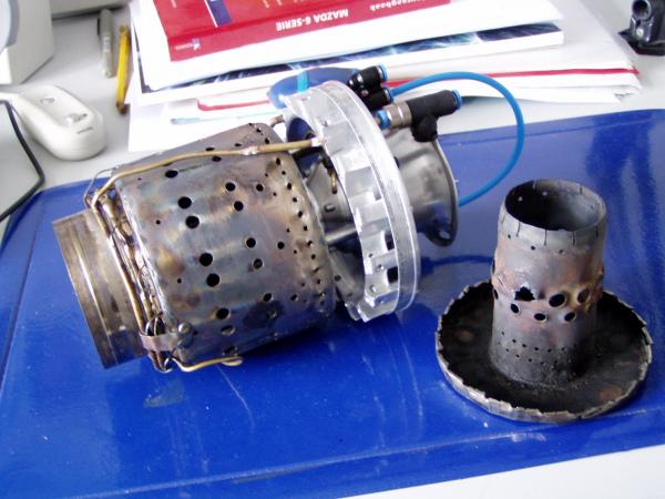

    de laatste gebouwde kj 66 loopt na een ongelukje weer prima.
    De kj 66 hier voor heb ik aan gepast smering koeling lagers idee Gerald.
    Van morgen laten draaien hij drukt meer als de laats gemaakte motor.
    Ik moet nog verder testen.
    De verbrandings kamers zijn het zelfde alleen de diff daar zit een verschil in.
    Het verschil is de ruimte tussen compressor wiel en wig diff welke beter drukt mogen jullie raden meer of minder ruimte.
    het hutsen of tromperteren van de gaten verbrandings kamer brengt na mijn mening alleen maar onrust in je kamer met als gevolg dat je verbrandings kamer snel op fikt
    Ik kan zeggen dat ik tevreden ben over beide motoren mooi om zo een vergelijk te hebben

    GJ Broekhuizen, op de foto lijkt de spelling tussen dif.0 en verbrandingskamer merkelijk groter.
    Bij de orginele was dit maar iets van een 6 mm.
    Is dit werkelijk zo, speciaal voor gedaan?
    En hoe groot is jou speling hiertussen??

    speling
    de ruimte moet niet al te klein zijn ik heb het 14 mm
