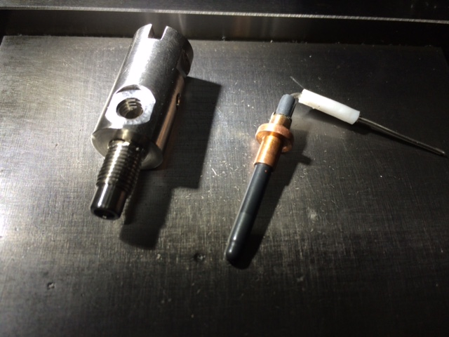

    Hallo Gerald,
    Gebruik jij de gloeistiftjes van 20 of 30 W?
    groetjes,
    Johan

    Hoe maak je hem lek dicht aan de bovenzijde?
  6. Gerald Rutten
    Gerald Rutten
    Lid geworden:
    6 mei 2005
    Berichten:
    3.523
    Locatie:
    Zuidelijk
    Hoi Ray, de twee zijdelingse M3 set imbus boutjes zijn spits geslepen en duwen de stift flens tegen de zitting als ik ze vast draai. Dan hebben ze tevens goede stroom contact. Daarnaast spuit ik keramische kit in de opening aan de bovenkant om hem mooi af te dichten. Soms zijn ze niet helemaal 100% dicht maar dat maakt niet zo veel uit. Nu ben ik bezig met interne starters en dan maakt het helemaal niet meer uit.

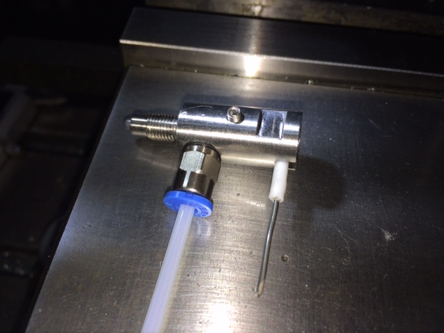

    Hier de interne starters zoals je wellicht in andere draadje hebt gezien:
    [​IMG]
    [​IMG]

    Thx. Bij de grote motor Lynx van AMT ook intern maar ik wil zelf mij Mercury ombouwen. Had dus een burner gemaakt maar die lekt aan de boven zijde dus ook brandstof aan de buitenzijde van de motor.

    Oke, netjes! Dat lekken stopt wel na half minuutje, is alleen start brandstof wat je ziet.
    Zolang er maar geen berg compressie lucht verloren gaat. Misschien ook zo maken dat lock schroefjes de stift in de zitting duwen?

    De plug van mijn witte F16 lekte ook altijd een klein beetje, lijkt meer vanwege lucht gespetter, vergelijk pneumatische lek opspoormiddel water/sop. Na start ging het weg. Ziet er niet netjes uit maar maakt het er niet minder functioneel om.

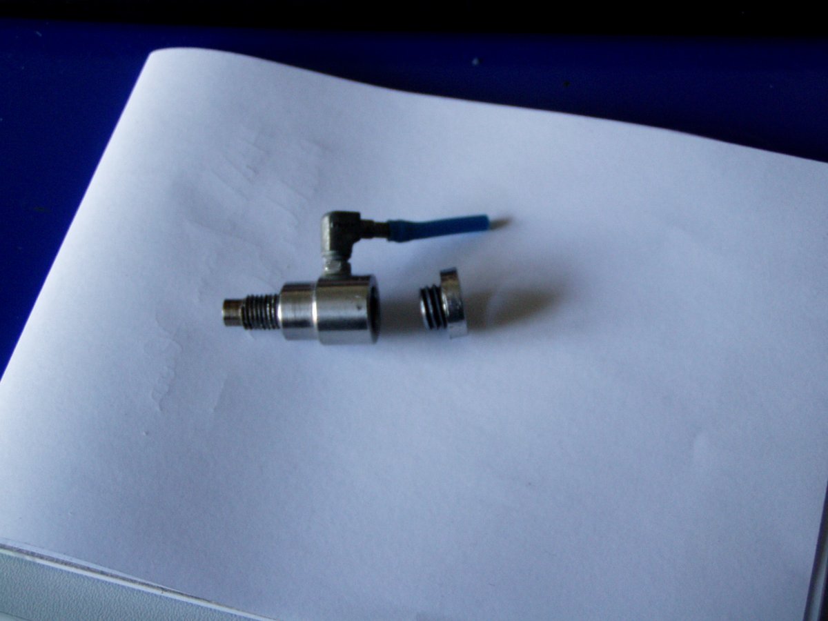

    Hallo Gerald,
    Ik heb ondertussen een plugje gemaakt volgens jou tekeningen en mijn MW 54 omgebouwd naar kerostart.
    Alles werkt perfect.
    Alleen krijg ik de afdichting van het gloeistiftje in het rvs lichaam niet optimaal.
    Na de start wordt er een beetje brandstof uitgeduwd door de compressiedruk, en tijdens het draaien blijft er constant een rookpluimpje uit de plug komen.
    Wat voor spul gebruik jij om nadien het gloeistiftje af te kitten?
    Groetjes,
    Johan

    Ik weet niet juist hoe warm het daar wordt maar mss is teflon een optie.
  13. Gerald Rutten
    Gerald Rutten
    Lid geworden:
    6 mei 2005
    Berichten:
    3.523
    Locatie:
    Zuidelijk
    Helaas...., daar kun je eigenlijk niets tussen doen, je moet goede metaal contact hebben tussen het koperen gedeelte van de stift en de behuizing om zo goed mogelijke stroom overdracht te hebben en zo min mogelijk weerstand verliezen. Deze manier heb ik zelf zo gekozen omdat ik het zelf makkelijk kan maken. Beter is de jetcat methode, een contra moer met fijne schroefdraad van bovenaf zodat de stift stevig in de zitting wordt geduwd en beter lekdicht te maken. Ik heb er nog een zacht koperen ring tussen gedaan en daarna de bovenkant met keramische kit afgedicht. Sommige lekken iets, sommige niet. Ziet er niet fraai uit maar het maakt niet zoveel uit hoor. Het lekt/rookt voornamelijk een klein beetje bij start fase, na de start zou het als het goed is weg moeten zijn omdat er daar ook geen brandstof meer komt, anders is je startklep lek. Mijn witte F16 motor lekt een klein beetje maar na inmiddels ongeveer 60 vluchten zie je nog helemaal niets, het is meer een cosmetisch dingetje....
