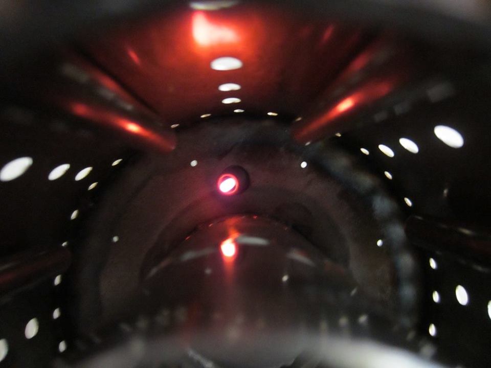

    Heb je deze startmethode al uitgeprobeerd Rene,dat ben ik namelijk ook van plan.
    groet
    fanaat
  4. Rene microturbine
    Rene microturbine
    Lid geworden:
    13 jun 2004
    Berichten:
    967
    Locatie:
    nvt
    Jazeker ,werkt goed het is raadzaam een siliconen slangetje over de aansluit draad te gebruiken ,het is een extra bescherming om kortsluiting te voorkomen met het turbine huis. de doorvoer gaat door een 4mm gat door de deffusr naar de voorkant .
    zelf had ik ook dat probleem doordat de kero leiding aansuiting in het gaatje van de burner lekte en ging vlammen .door met locktite die hitte kan verdragen te gebruiken bakte de leiding keurig vast .
    laatste run 47 ging prima en de turbine geeft nu een druk van 23lbs dat komt op meer dan 10kg .
    nu de turbine betrouwbaar draaid ga ik hem plaatsen in de Thundertail Jet.
    Met de grote turbine gaat het ook de goede kant op en ga die de wintermaanden af monteren.
    groetjes Rene.

    Fanaat het gat is 7mm ,afgedraaide gedeelte van de burner in het voorfront van kamer .
    zie foto.Succes verder!
