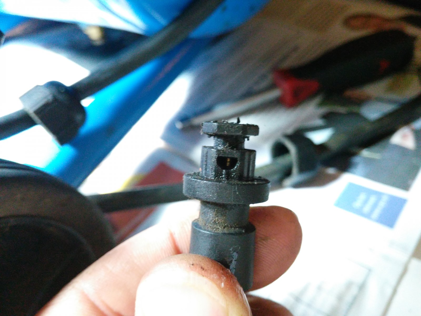

Goed ik zit met het volgende probleem ,het ontlasting ventiel slaat niet dicht.. Heb hem al een keer ingespoten met kruipolie als die vast zou zitten maar helaas zonder resultaat. Nu heb ik hier gelezen de 1 zegt dat werkt niet ,de ander zegt dat het wel werkt, kan ik daar een andere oplossing voor maken dat bv het veertje slapper word?
Bijlagen
    272,7 KB · Weergaven: 362
Ik kan niet zien wat het is op die slechte postzegel/foto
Ik ga er van uit dat dit een ventiel is dat op de tank zit en dat openzakt als de tank drukloos is.
De compressor levert echter meer lucht dan er ontsnapt en zal dan uiteindelijk dat ventiel lichten en dan sluit het gat.
Als je nu een compressor hebt die niet voldoende lucht levert zal dat ventiel nooit sluiten.
Heb je de foto wel aangeklikt ;) ik heb hem hier duidelijk in het scherm dan.. Maar goed ik heb hem ook aan de fiets pomp gehad en een flinke dosis gegeven maar dan slaat die ook niet dicht, blaas ik met MN mond erop ook niet ga ik dan met een prikkertje mieren in dat gaatje slaat die wel dicht op een gegeven moment dus gok dat die kapot is als dat kan..

Gaat je met een koelkastcompressor niet lukken, luchtopbrengst is te gering om de ontlastklep weer te laten sluiten.
Ik heb dat opgelost bij mijn compressor, door een autoventiel aan te passen, en gebruik dat als ontlastklep ( zie mijn fotoalbum)

Nee, want dat ventiel wordt opengedrukt door dezelfde stang die de elektriciteit schakelt en dat sluit dus als de stroom er op komt, NIET als er druk opkomt bij een lege tank vullen.
Dit ventiel zorgt inderdaad dat de cilinder en de leiding tot de terugslagklep op de tank leeg blazen om "onbelast te kunnen aanlopen". Dat ventiel zit in de drukschakelaar als die niet van habbiebabiie kwaliteit is tenminste.
Dat schreef ik al
Nico ik zal eens kijken hoe jij dat hebt ben wel benieuwd, ik heb het ondertussen met de originele ontlastings ventiel voor elkaar en werkt ,filmpje doe ik van de week even ;)
Idd er zit een busje in de pressostaat die ventiel bij uitzetten los drukt
Twee oplossingen voor dit probleem .
Ten eerste de vinger op het ontluchtingsgaatje houden bij de start tot de klep sluit .
En anders het gaatje iets kleiner maken , de ontluchting werkt dan nog altijd maar de koelkastcompressor kan dan wel zelf de klep sluiten. Ik heb dit gedaan door een buisje in de ontluchtingsopening te lijmen.
Nog véél makkelijkere oplossing: Koelkastcompressors hebben geen "onbelaste start" nodig, dus je kunt dat klepje gewoon afpluggen.
